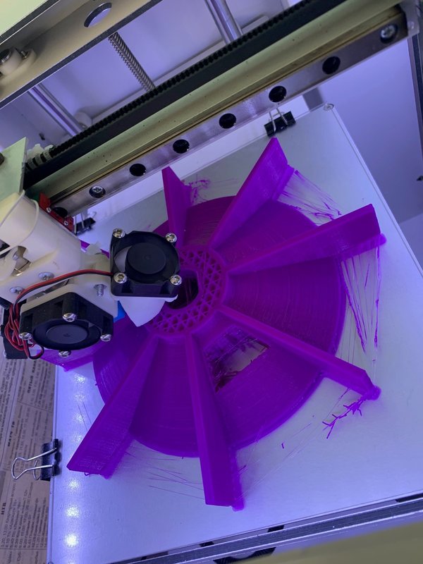

Непрочитанное сообщение Григорий Чумакин » 23 сен 2021, 12:03
Mazayac - спасибо - обнадежили - мне такой прочности о которой вы пишите более чем достаточно, значит будем копать))
С заполнением я не совсем понял что не так - то что на третьем фото отделено от основной детали - это поддержка - отделяется нормально, претензии у меня к ней нет.
Лопасти цельные без заполнения - видно на скриншоте слайсера - 8 шт линий по 0,4 - реально немного толще 3,6 получаются.
А вот ступица как раз с заполнением динамическим кубом - на скриншоте тоже видно - могу и фото найти - отпечатывается хорошо без разрывов.
Экструзия (подача, flow)130 стоит -при 135 начинает щелкать - но можно наверное и убавить - под микроскопом смотрел - спекание отличное.
Обдув - понято - буду пробовать, опять же спекание то нормальное - пластик ломается как угодно но только не по слоям - на фото видно где лопасть обломана. Хотя вангую другие проблемы - у меня и так немного юбку задирает кверху при печати - я имею ввиду юбку крыльчатки (конусная часть)- так как там наклон не большой и за слой ложится несколько концентрических линий - потом сопло это немного цепляет с внутренней стороны.
Температура - увеличу до 250 - а это не приведет к еще большей хрупкости? Я так понимаю тут сомнения в правильности работы датчика хотэнда - я конечно не мерил внешним термометром - но на остывшем принтере датчики хотэнда и стола показывают одинаковые цифры во всех разрядах.
В выходные с моря приду и займусь - пока внутренняя логика не совсем принимает методы уменьшения хрупкости - посмотрим на практике)))
Еще раз спасибо за ответ и подтверждения правильного выбора материала.

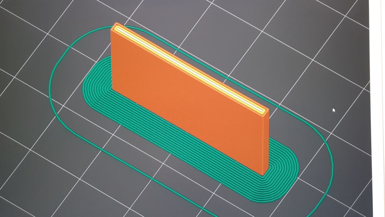

Непрочитанное сообщение Mazayac » 24 сен 2021, 12:52
Vikent, Вы не поняли сути теста.
Мне не нужна была плоскость, параллельная столу. В таком случае эти 2 мм идеально сопротивляются излому.
Поставленная же вертикально тонкая пластинка состоит из десятков слоёв минимальной площади.
При малейшей проблеме с потоком, спекаемостью или пластиком при изгибе лопается межслойно на раз-два.
Отличный тест вышел. Который показал, что ABS (Filamentarno GF-4 стоял) вообще непригоден для подобных деталей.

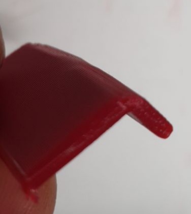

Непрочитанное сообщение Mazayac » 24 сен 2021, 22:59
3D-SPrinter,
Речь про жалкий прямоугольничек 2х3х0,2 сантиметра, какое уж тут "высоковата".
FD-Plast кое-как начал спекаться только при температуре под 260 градусов и отсутствии обдува, аж "потекла" пластинка. При более низкой температуре - по слоям лопался.
Может в такой тонко-вертикальной конфигурации вообще любой ABS спасует.
Надо попечатать подобное из разных пластиков, благо 30х30х2 мм быстро пекутся.
PET-G, согнутый на 90 градусов плоскогубцами, держится:
