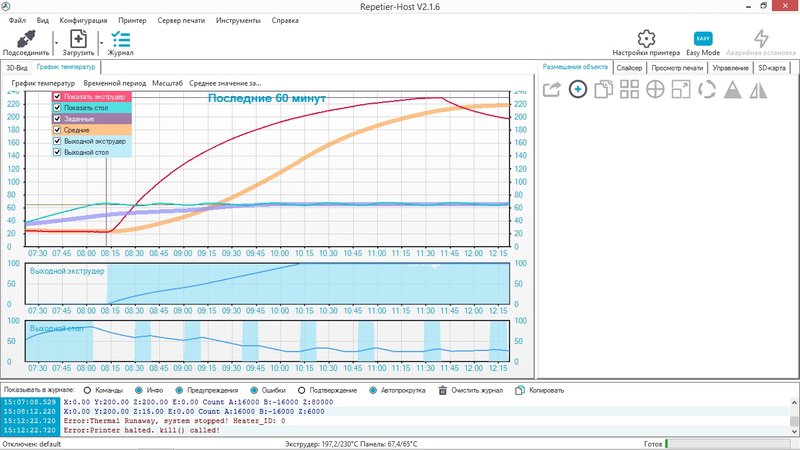

При печати, когда температура 230/230, напряжение скачес из-за пида, но когда начинает печатать, стоит ровно 24в, но температура падает. Попробую ещё раз хотенд заменить. Вот кстати график

Вот этот больше похож на правду. Теперь в репитерхосте подключаемся к принтеру, в меню конфигурация/конфигурация EEPROM смотрим коэффициенты ПИД хота, совпадают с теми, что получены после автотюна? Если нет, то прописываем их сюда и радуемся нормальной печати... Если нет, то остается только питание, потери напряжения на РАМПСе, провода или нагреватель хота.
Непрочитанное сообщение dark184 » 12 окт 2019, 15:27
Так, только что заметил, что за бред, хот греется больше трех часов??? Такого быть не может! Для него даже 3 минуты оооооооочень много! Даже если взять по клеткам, то это 3 минуты одна клетка, получается хот греется около 40 минут??? Или это репитерхост так бредит?
В реальном времени он греется около трёх минут

Это ооооооооооооочень долго для хота, тем более с 24 вольтовым нагревателем! Кстати, по графику... ПИД точно не правильно настроен(либо нагреватель не выдает полную мощность, светодиод в самом начале разогрева должен гореть постоянно, если он конечно же есть на рампсе), график должен быть не такой. В самом начале он должен быть значительно круче, почти что вертикальным(градусов до 150-180 секунд за 10-15 должен разогреться, ну может 20), ближе к уставке должен становится более пологим, и чем ближе к уставке тем более он должен быть пологим. Так что я более чем уверен, такой график будет либо при неверно настроенном ПИДе, либо при недостатке мощности на нагревателе вследствие тонких проводов, потери напряжения на проводах или рампсе или просаживается БП, либо неисправности нагревателя.
