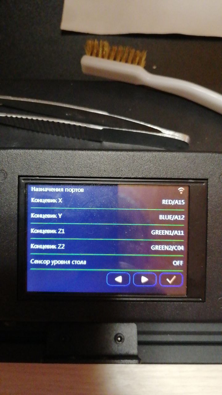

Re: BIG 3д принтер Flyingbear REBORN 2 размер печати -325x325x350
Непрочитанное сообщение Kaktus » 12 дек 2022, 21:54
Еще в помощь оттуда же: "- Вот кстати кому нужно, плата реборна 2 и его обратная сторона. Что более забавно, пины степ в реальности не совпадают с ожидаемым подключением на плате"

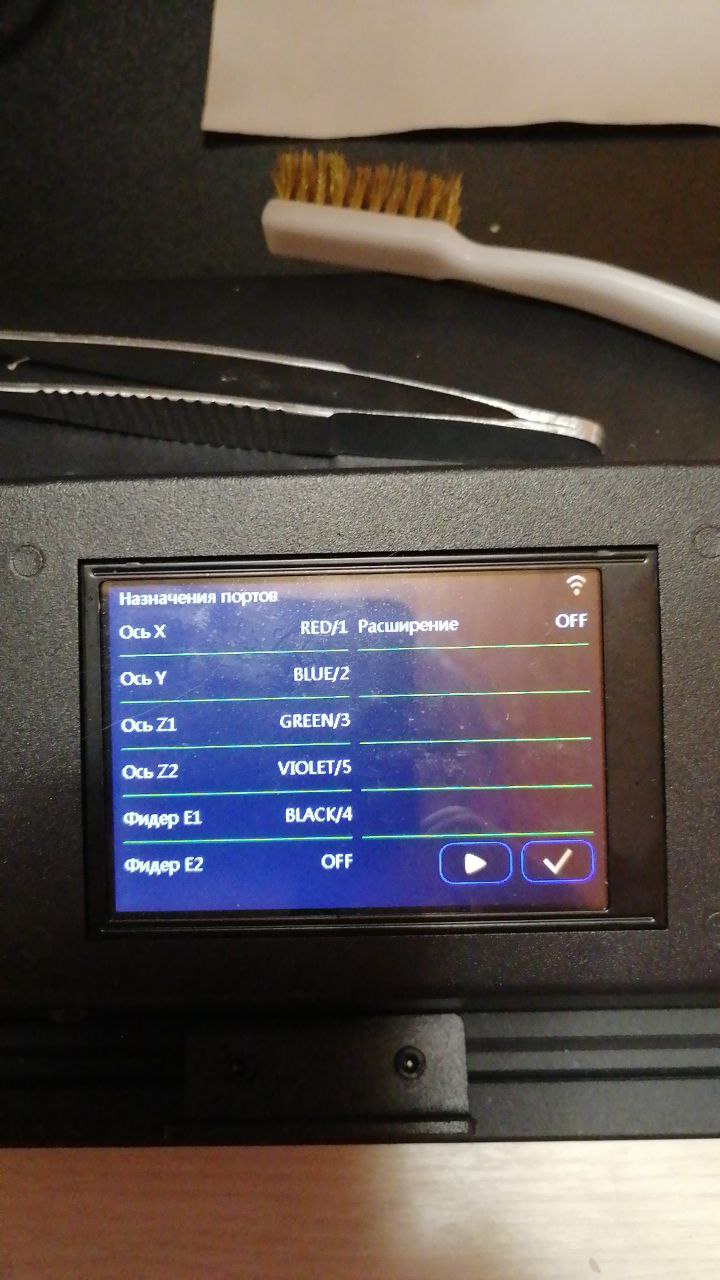

Спасибо за помошь ! Правда придётся курить телеграмм - всё равно. Увы распиновка совсем другая. Я по итогу решил вопрос с осями Я и концевиками - выставил голову, чтобы она правильно домой заезжала.

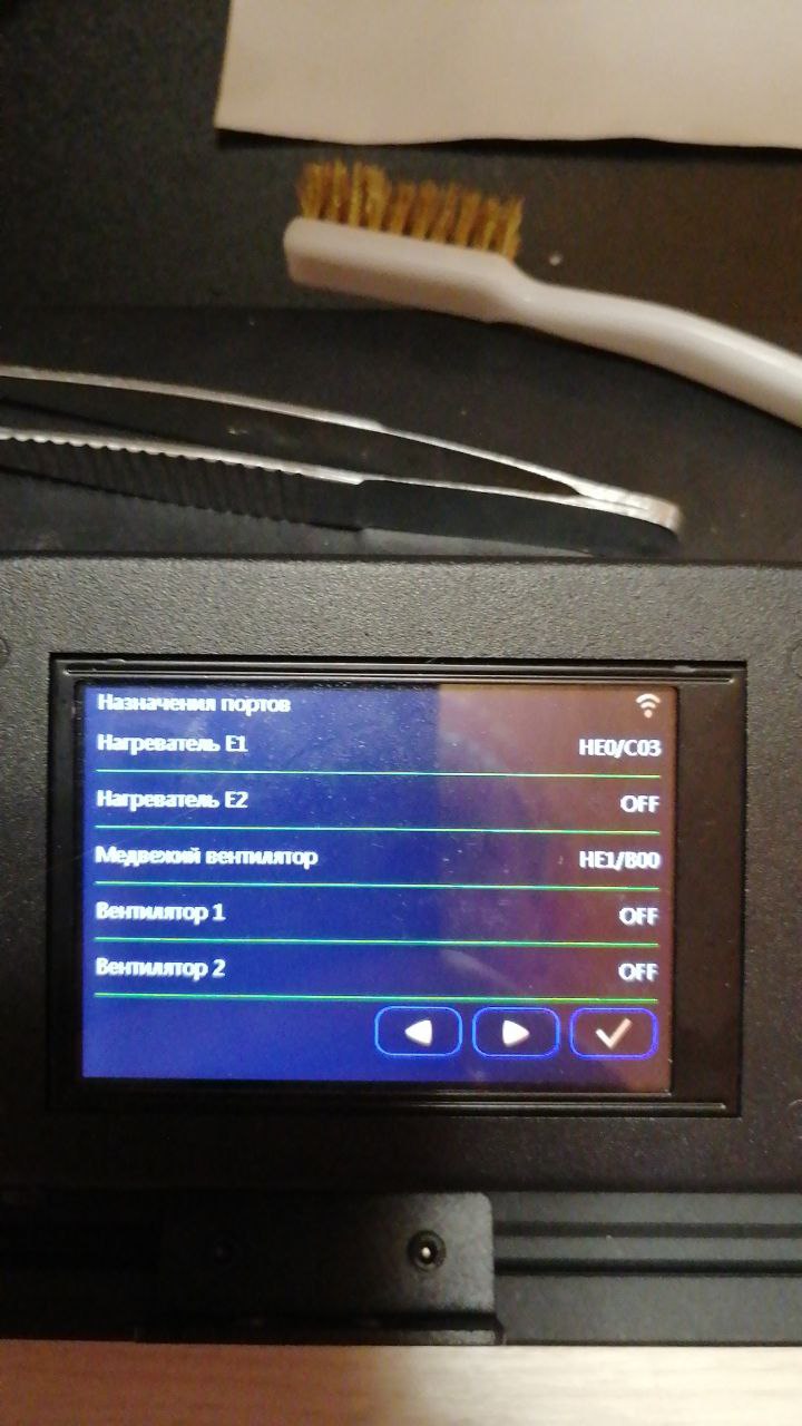

Фото ещё раз прикреплю ниже.

Сейчас сброшу фотки что происходит при этом.

В телеге подсказали - если это конечно не Вы же )
Что на предыдущем экране надо клацнуть отключить защиту переохлаждения. Сегодня попробую вечером.
