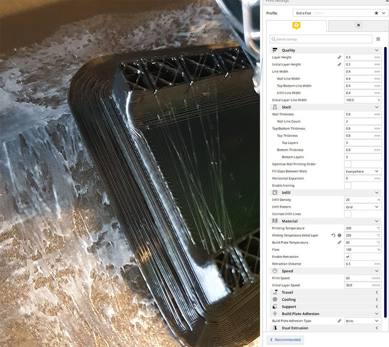

сейчас печатаю это:https://www.thingiverse.com/thing:1725308
и база рафта не склеилась, и опять струны сопли, настройки и фото:
Вообще удивляет что принтеры такие деревянны, смотрел и модели подороже, за 2/3к€, всё так же "деревянно".

Сопло какое? 0.4?
Если да, то я бы стенку поставил потолще и верх/низ тоже. Ну и 0.3 высота слоя, возможно, многовато. Но это не по соплям...
Какова скорость холостого перемещения? А скорость ретракта? Судя по соплям и кораллам, надо ретракт подстроить... боуден в фитинге не болтается? А длина какая?
Да, клей наносите аккуратнее, что-то у Вас совсем грубо...

koluna писал(а):
21 янв 2020, 14:39
Сопло какое? 0.4?
Да, клей жду жидкий для печати, пока что это всё тесты.
Высота 0.3 это для шероховатости модели, надо что бы провода хорошо "закусывались"
Скорость холостого 120/ретракта 25/не болтается я весь хотенд перебрал.
сопло были очень дешевые https://www.amazon.it/gp/product/B07B3VP6BW/
может есть смысл взять что то более качественное?

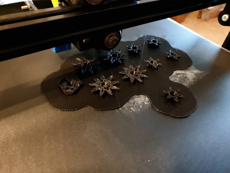

Так, не пойму, что Вы там клеем натираете? Алюминий чтоли?
хуже, я пленку рельефную просто наклеил на алюминий
Сообщения: 1545
Благодарил (а): 92 раза
Непрочитанное сообщение koluna » 21 янв 2020, 16:40
Silvano писал(а):
21 янв 2020, 16:07
Ыыы... Не нужно так делать!
Кладите зеркало или стекло 3-4 мм! Оно добавляет ровности столу.
А что за пленка?

А что за пленка?
на знаю, какую дали в магазине=) но я уже понял что eго могло быть "кидаловым", так как магазин просто модных гаджетов, от квадракоптеров до филаментов, сам он не печатает.
Похожа как ту что детям под тарелки ставять что бы убирать легче было.
А так с принтером у меня есть стекло, на него надо что то клеить?
Надо теперь отдирать пленку от алюминия, надеюсь что разогрев его он сам отлипнет

сейчас немного с рафтами переборщил, но заметил что они кладутся очень толстыми слоями (хотя стоит 0.2 для рафта)
так он печатает точно=)
