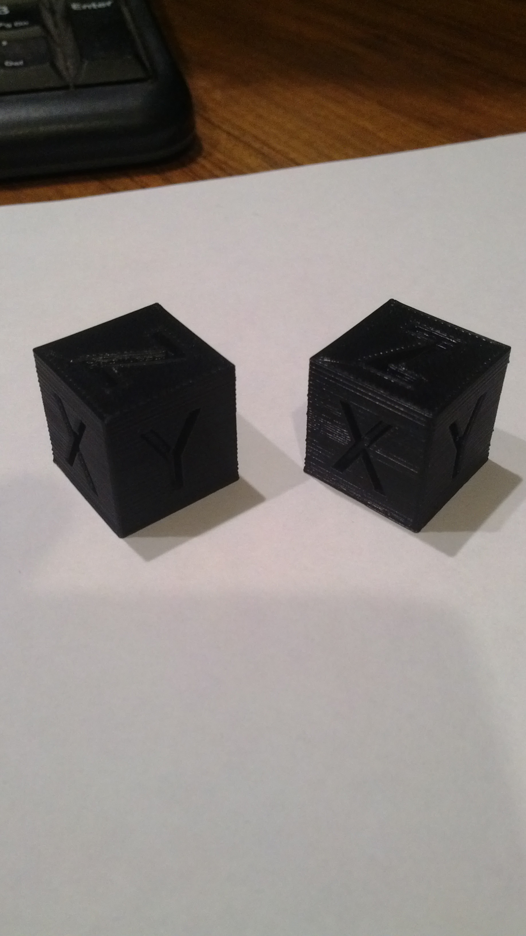

Включите PID на столе и еще раз распечатайте этот кубик с этими же параметрами... короче этот же G код только с PID а не bing-bang на столе... и по кубику увидите разницу

Непрочитанное сообщение Agentsas » 18 июл 2018, 19:50
Включил PID. Разницы большой не заметил. На фото справа с PID, слева с bing-bang (правда качество фото не очень)
Все остальные настройки идентичны. Если Вы имели ввиду небольшую "слоновью ногу" - то может попробовать температуру стола на градусов 5 понизить?

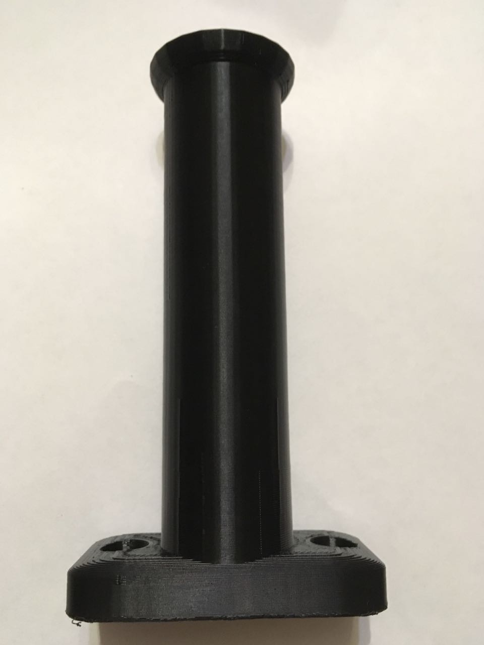

Непрочитанное сообщение Agentsas » 18 июл 2018, 23:23
Вот еще держатель напечатал, вроде более менее. Единственно - вертикальные полосы на цилиндре...пока не пойму откуда,на начало слоя не похоже..
Непрочитанное сообщение Alex Post » 19 июл 2018, 01:05
Я бы сказал, держалка вообще практически идеально распечаталась. А на полосы эти забить. Это точки "перескока" с внешних периметров на внутренние. Совсем их изничтожить довольно трудно, можно чуть уменьшить всякими плюшками типа line advance и подобными, но это есть смысл делать, если перфекционизм в стадии обострения :)

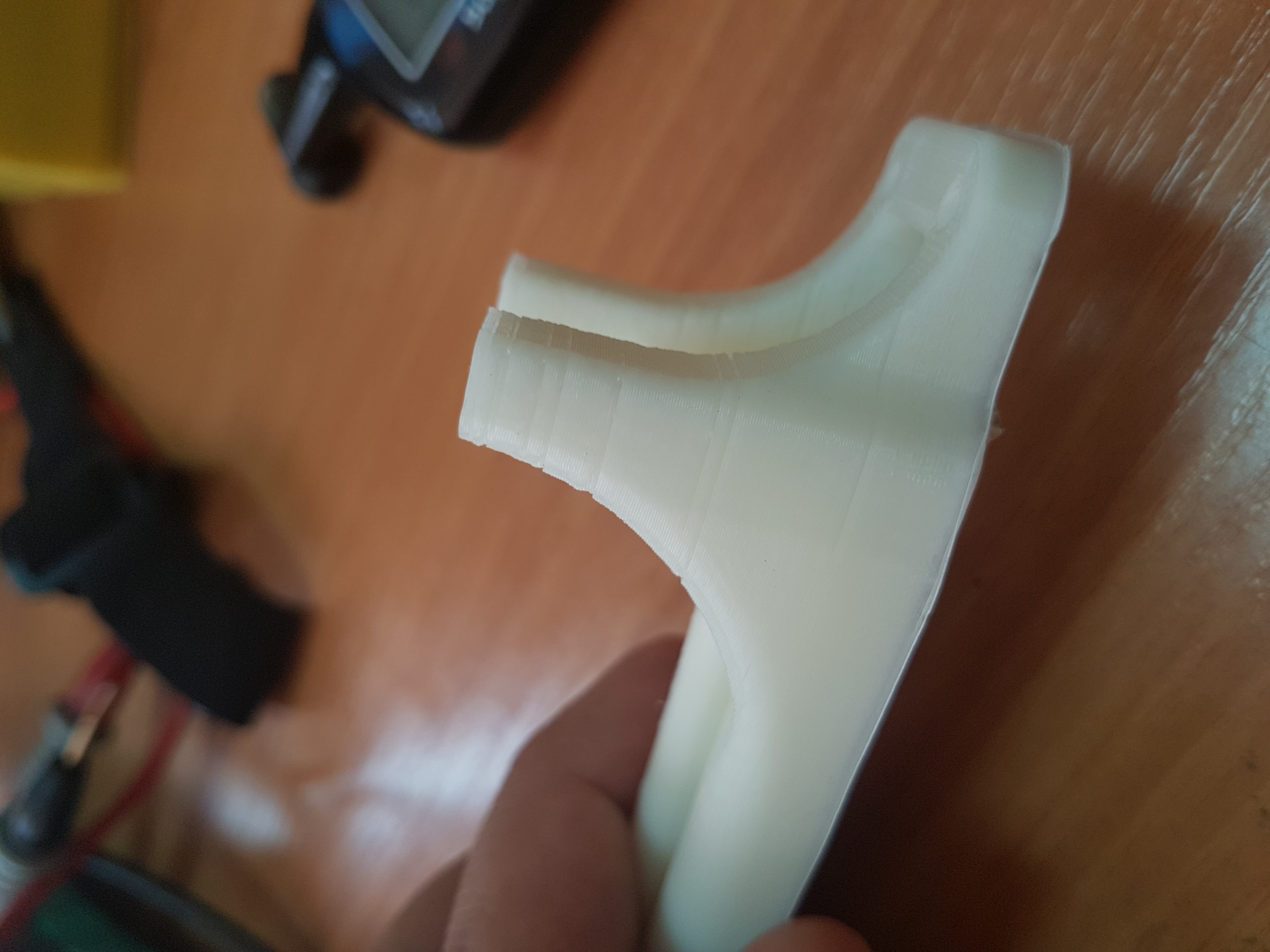

Непрочитанное сообщение paradox860 » 20 июл 2018, 09:14
Вот такая проблема на ABS пластике. Это недоэкструзия?
Непрочитанное сообщение Alex Post » 21 июл 2018, 18:40
Я бы сказал, что это заедал пруток: или пробку ловил, а потом "пробивал", или пластик зажимало в бобине, или прижим слабый, или ещё какая напасть. А с экструзией вроде все норм, судя по остальным слоям.

Непрочитанное сообщение paradox860 » 23 июл 2018, 16:04
21 июл 2018, 18:40
А в самой модели все хорошо? Если по слоям рассматривать?
Это в разных моделях происходит, при печати дольше 1 часа, на первых слоях проблем нет. С PLA такой проблемы нет.

Чёт мне не верится, что этот кронштейн до первого пропуска (внизу) больше часа печатался. Ну да ладно.
А что за пластик? Температура печати какая? Скорости печати какие? Когда идёт пропуск - экструдер щелкает? Да вообще, что за принтер?

Непрочитанное сообщение paradox860 » 24 июл 2018, 15:51
24 июл 2018, 08:14
Не именно в этом случае. Принтер Zоnestar P802. Пластик FDplast. По поводу щелчков не скажу, печатается удаленно, раньше были, потом поменял нагреватель и вроде прошли.
Непрочитанное сообщение Alex Post » 25 июл 2018, 19:11
А температура какая? У ФДпласт "горячий" АБС, ему градусов 250 надо для нормальной экструзии. Стоило бы что то не "удаленно" попечатать и понаблюдать, что происходит в момент появления пропусков.
