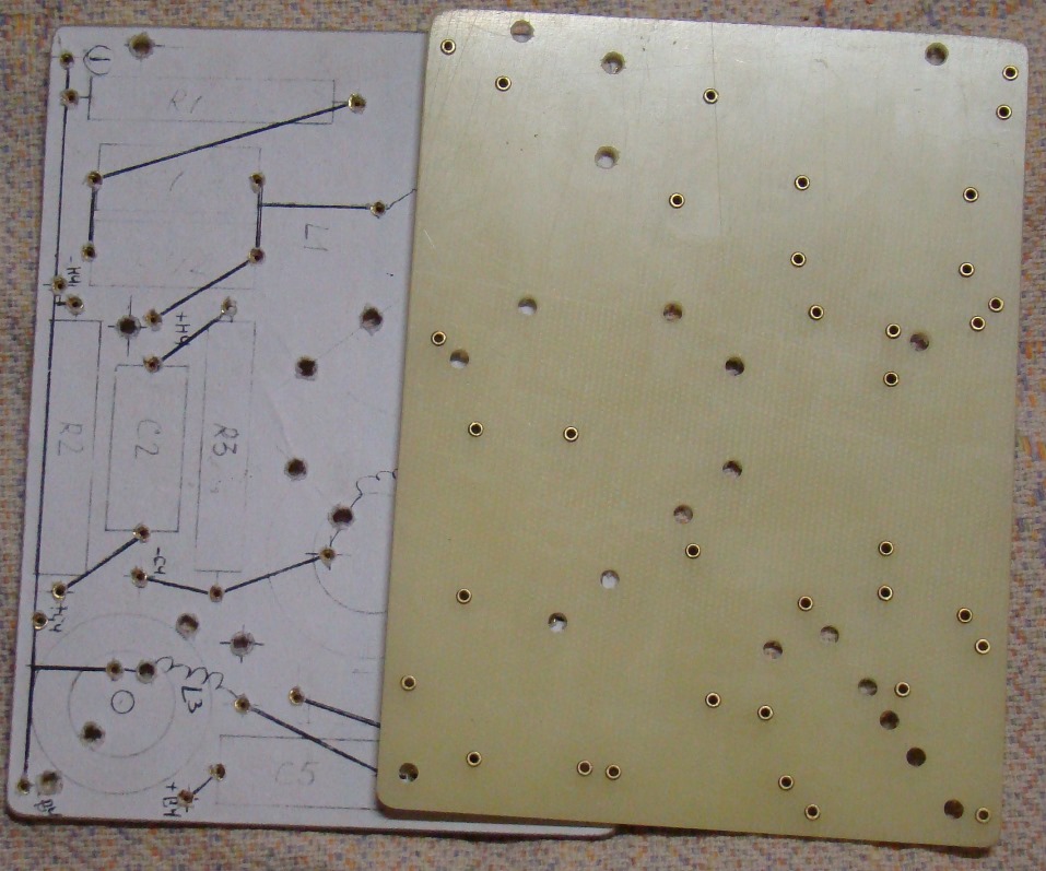

Динамики пришли. Визатоновский широкополосник смешной такой- магнит здоровый,а диффузор даже меньше, чем в Свеновских маленьких компьютерных колонках.
Колонками-занимаюсь потихоньку. Платы кроссоверов подготовил. Корпуснину пока не делал.
