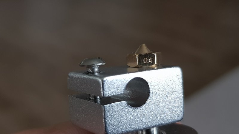

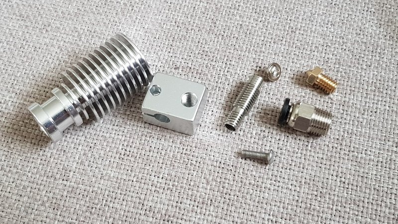

Получил сегодня рельсы из списка рекомендованных. Первая по У - изумительная! Вторая работала с хрустом и закусами, но как только протер бумажным полотенцем, идеальной стала и она. Видимо, грязь в канавках. Остальные тоже отличные.
Экструдер, в смысле горячая часть, вроде бы правильная. Не думал, что она такая легкая и мелкая.

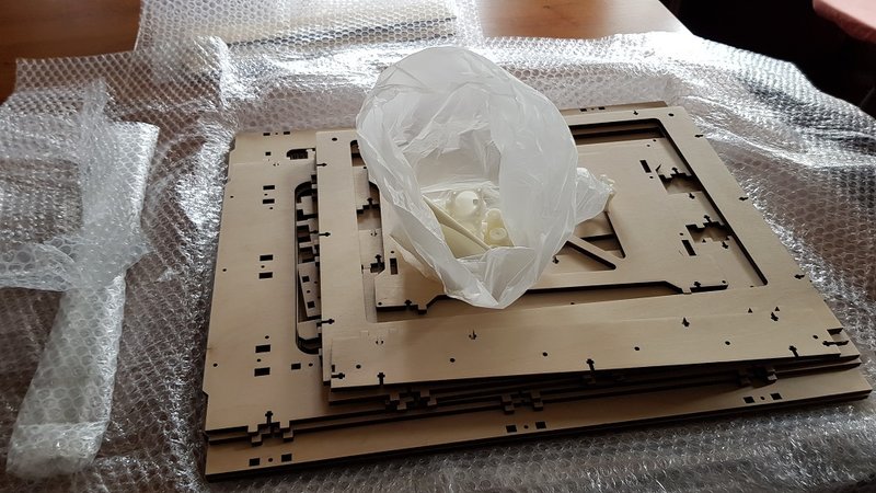

Забрал так же и КИТ. Не вникал, что к чему, так как времени нет категорически, успел лишь распаковать в обед и бегло оценить. Я, конечно, не краснодеревщик, но на первый взгляд - просто прелесть! Даже не думал, что можно вот так обработать фанеру! Была раньше крамольная мысль покрасить, но теперь не уверен.
Это ж чуть не основное условие быстрой печати - подвижные части как можно меньшей массы.
Нее, не надо красить! Испортите.
