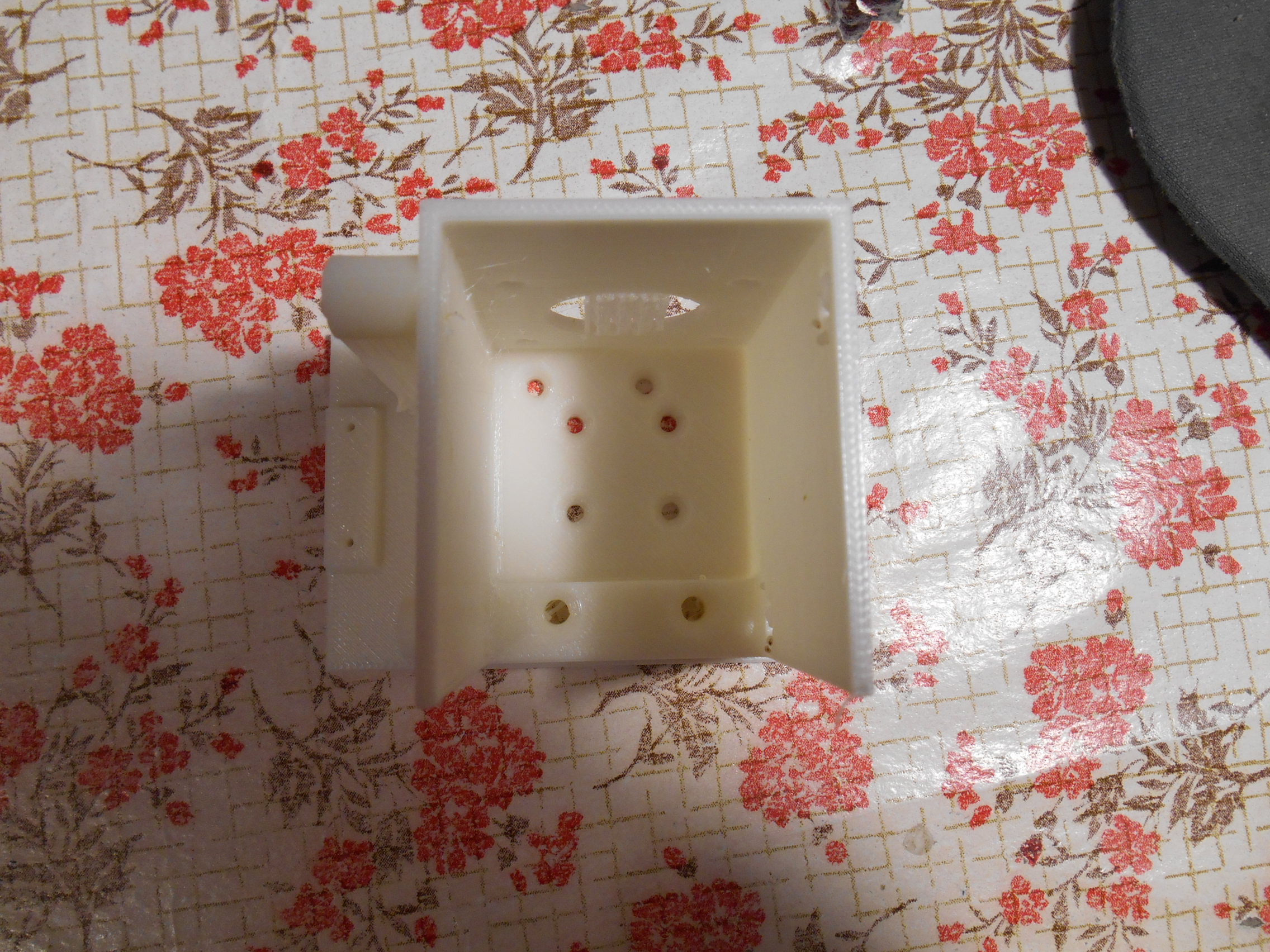

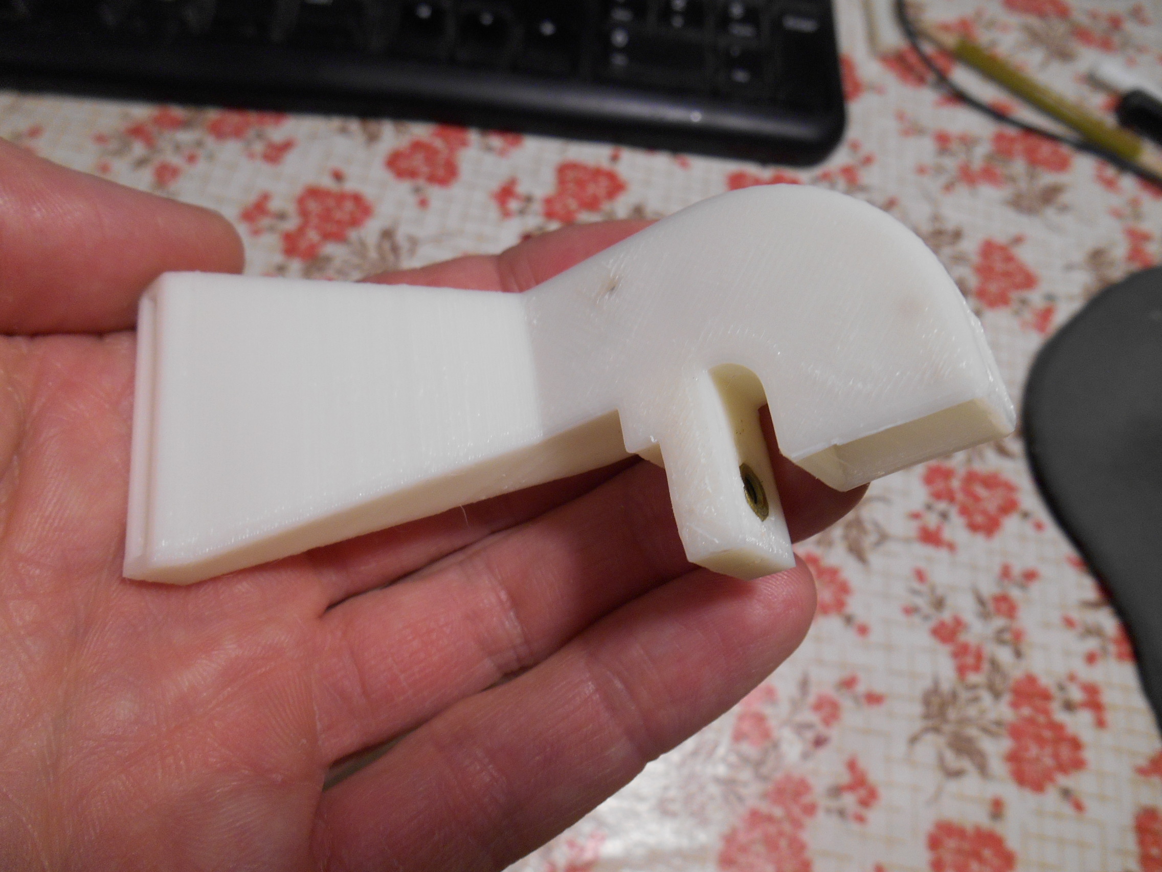

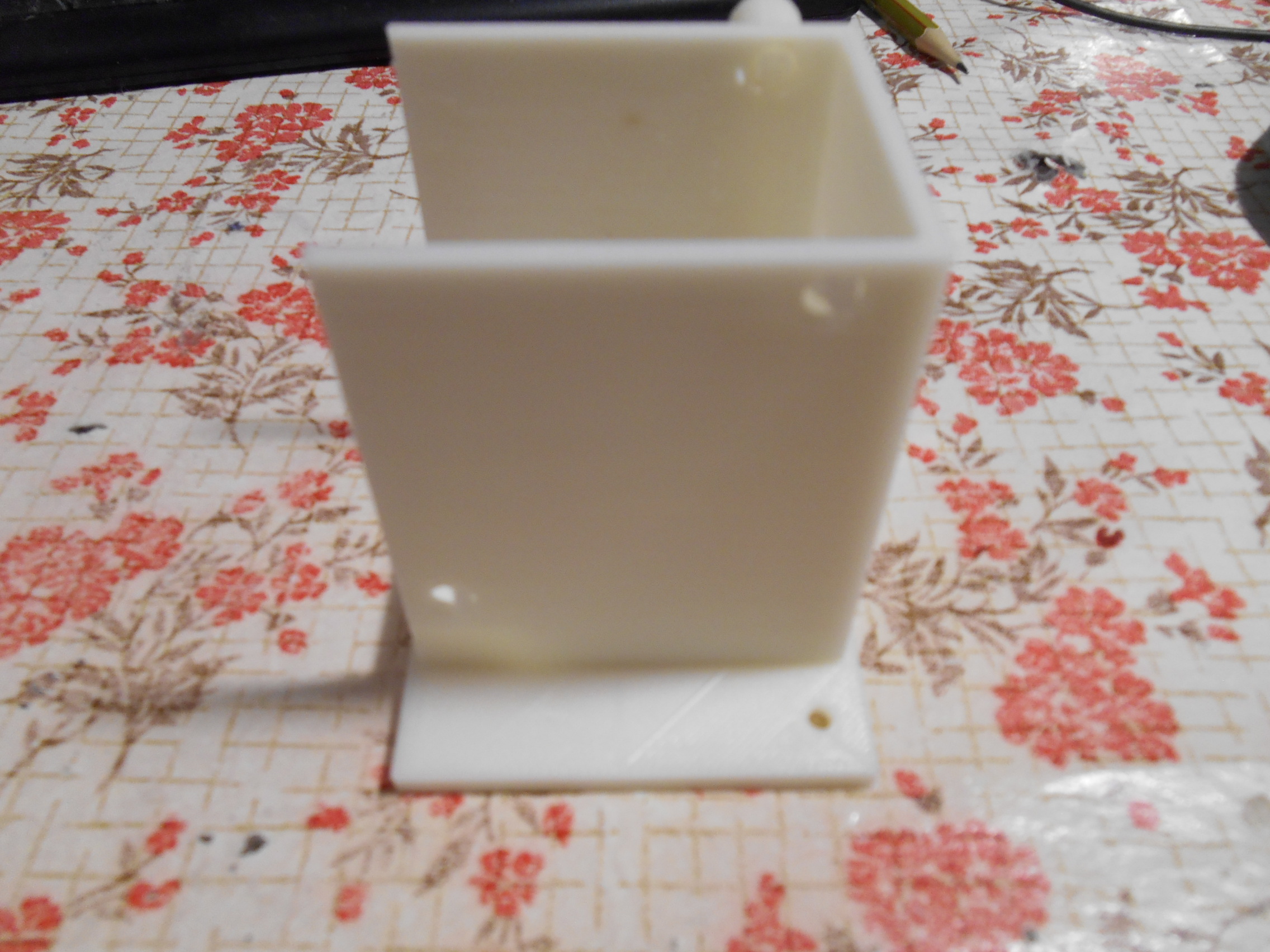

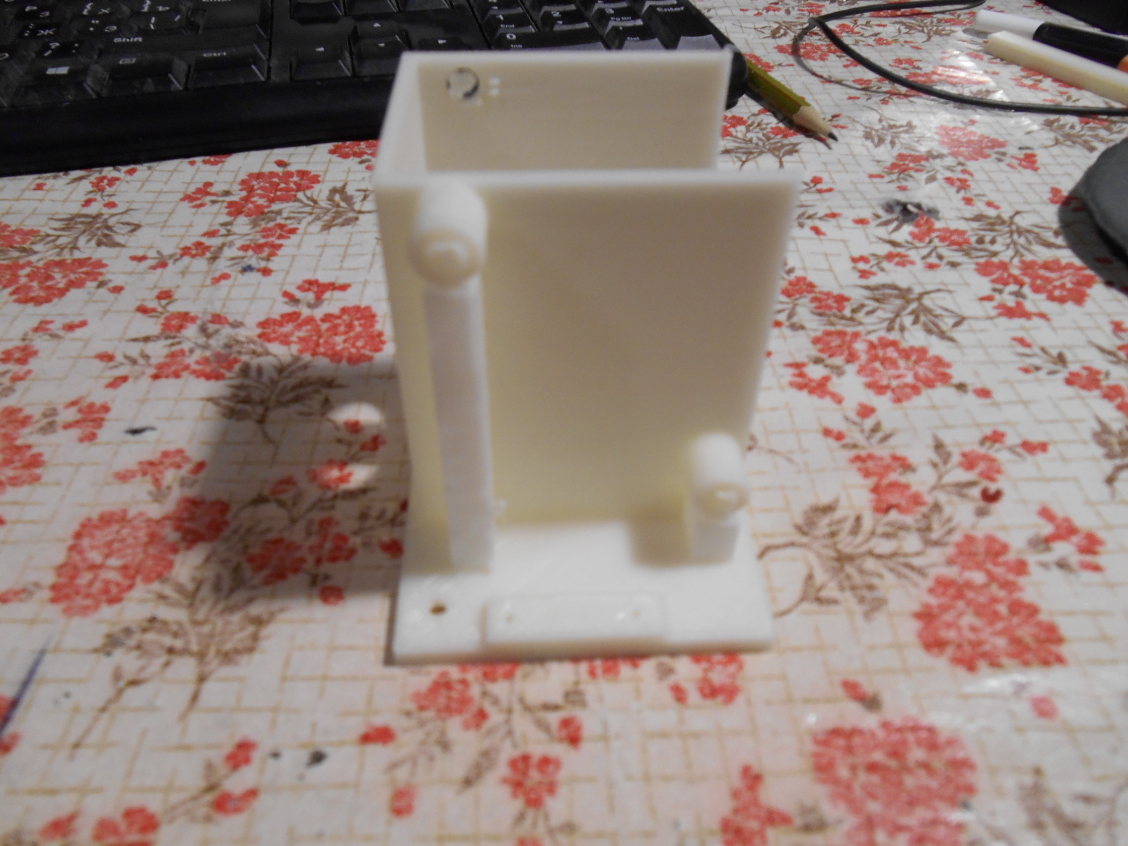

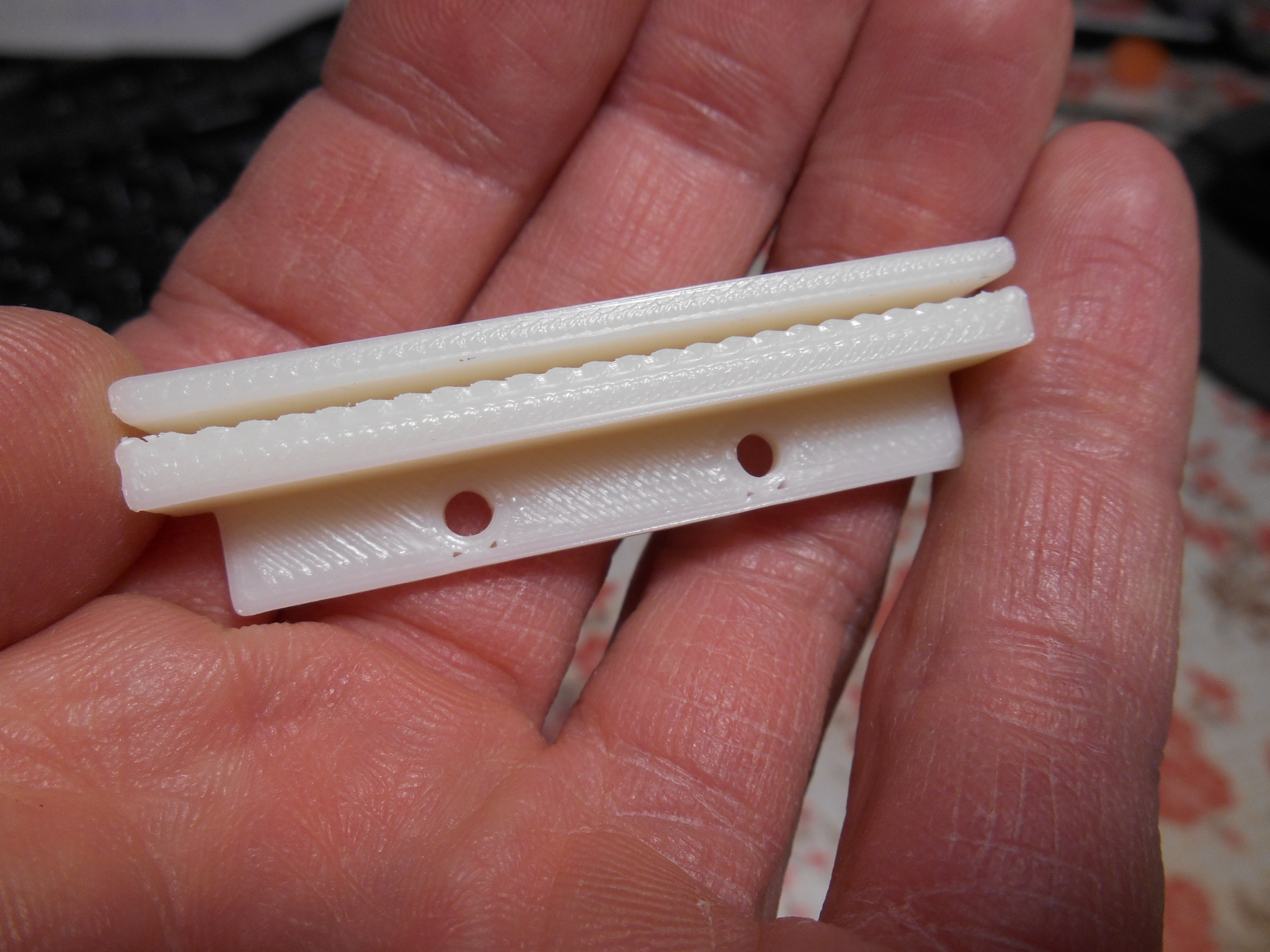

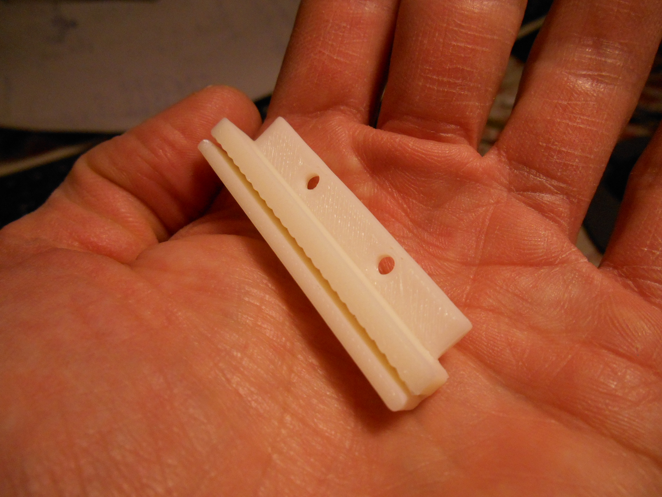

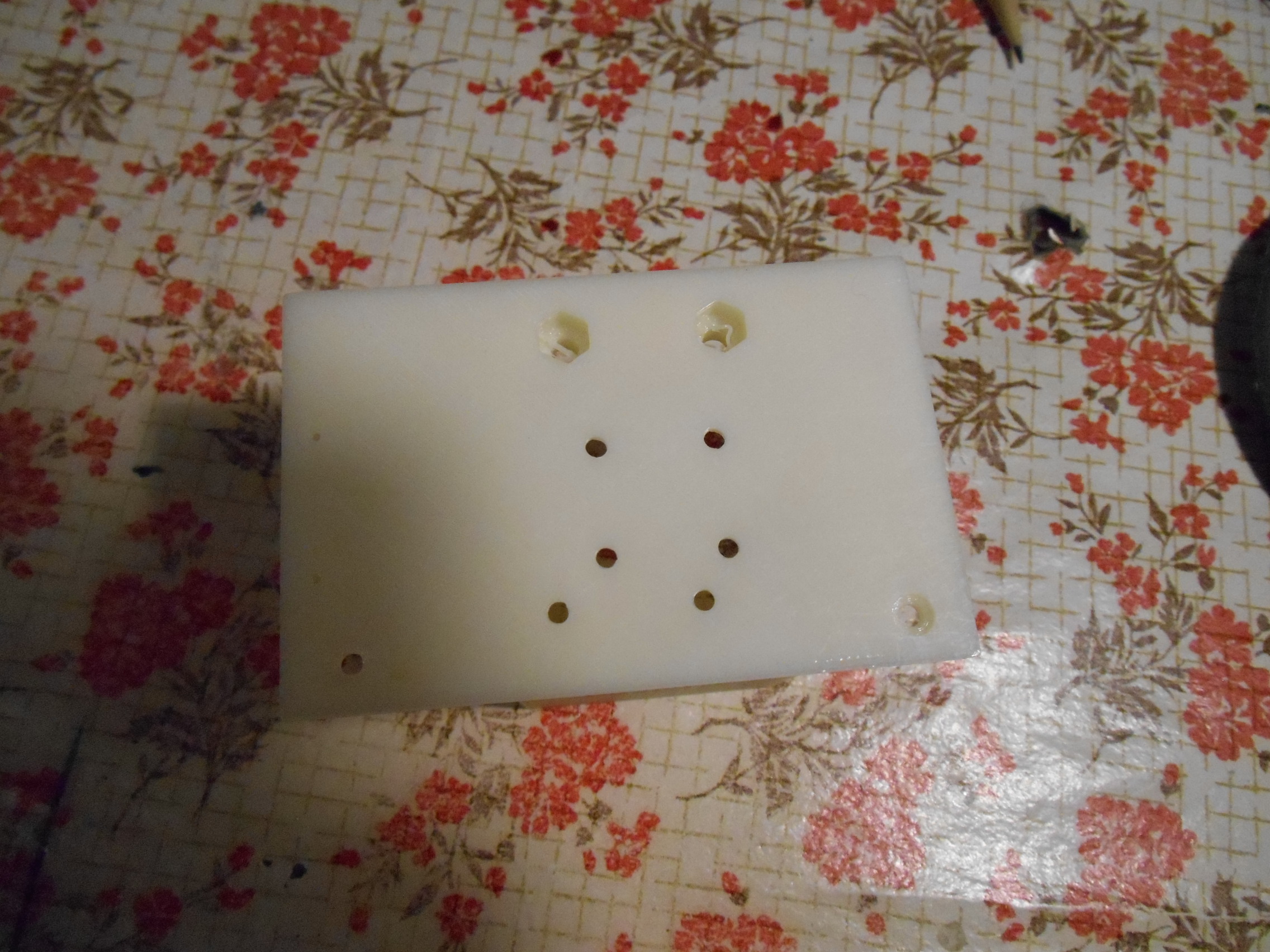

Голова, итерация 5.
Забыл выложить... печатал почти два месяца назад...
Прошу прощения за качество некоторых фото.
Материал - ABS натуральный от Бестфиламент.
Все поддержки легко убрались, остатки легко подрезал ножом.
Отличия от предыдущих:
- крепление сопел винтами к основанию, а не термоклеем к турбинкам;
- зажим для ремня (для CoreXY).
Сопла буду переделывать... эффективность для ПЛА не очень хороша, да и хотелось бы, чтобы внизу они места поменьше занимали. Получились не очень... но я за качеством не гнался, надо было что-то сделать, чтобы побыстрее проверить.
На голове пока мотня из проводов сверху, торчат в разные стороны, надо будет сделать что-нибудь типа держателя, к которому провода примотать можно.
Ну и плата с разъемами тоже не очень удачно получилась: много разъемов, чтобы все уместить выбрал самые маленькие клеммники, а в них обжатые провода лезут с трудом. Не знаю, может, вообще от платы избавиться, использовать просто разъмы на проводах, которые будут внутри головы - место есть.

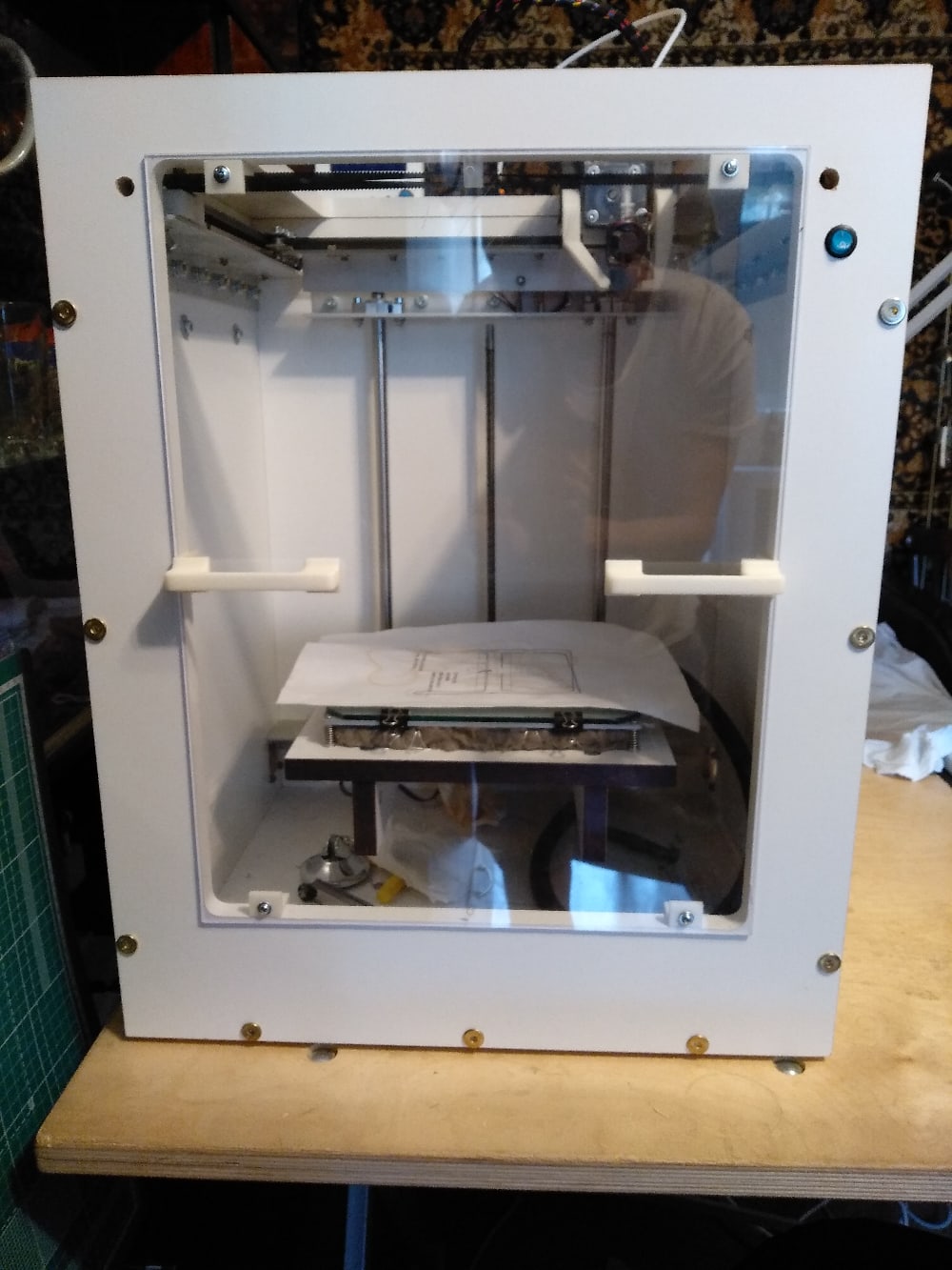

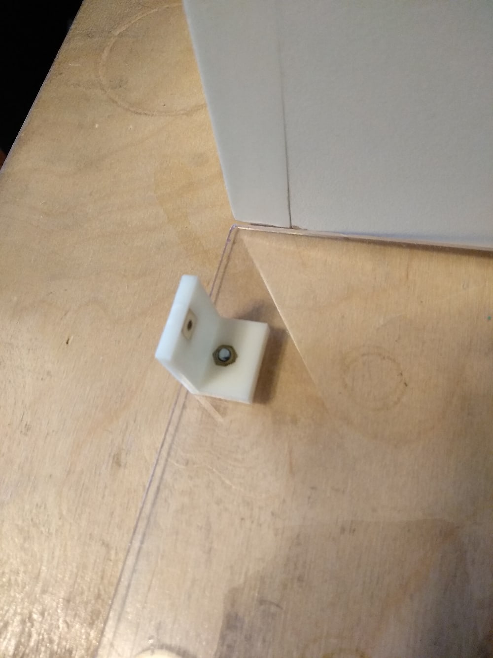

Дверца для моего принтера.
Наконец-то доделал: надоело картонкой прикрывать :)
Ранее использовал то же стекло, но крепления были на защелках, приходилось изгибать стекло при съеме и установке.
Сейчас - магниты. Снимается и устанавливается легко, держится хорошо, прилегает плотно.
Все крепления - ABS натуральный.
Акрил - 2.5 мм.
Магниты - 6х6х3.

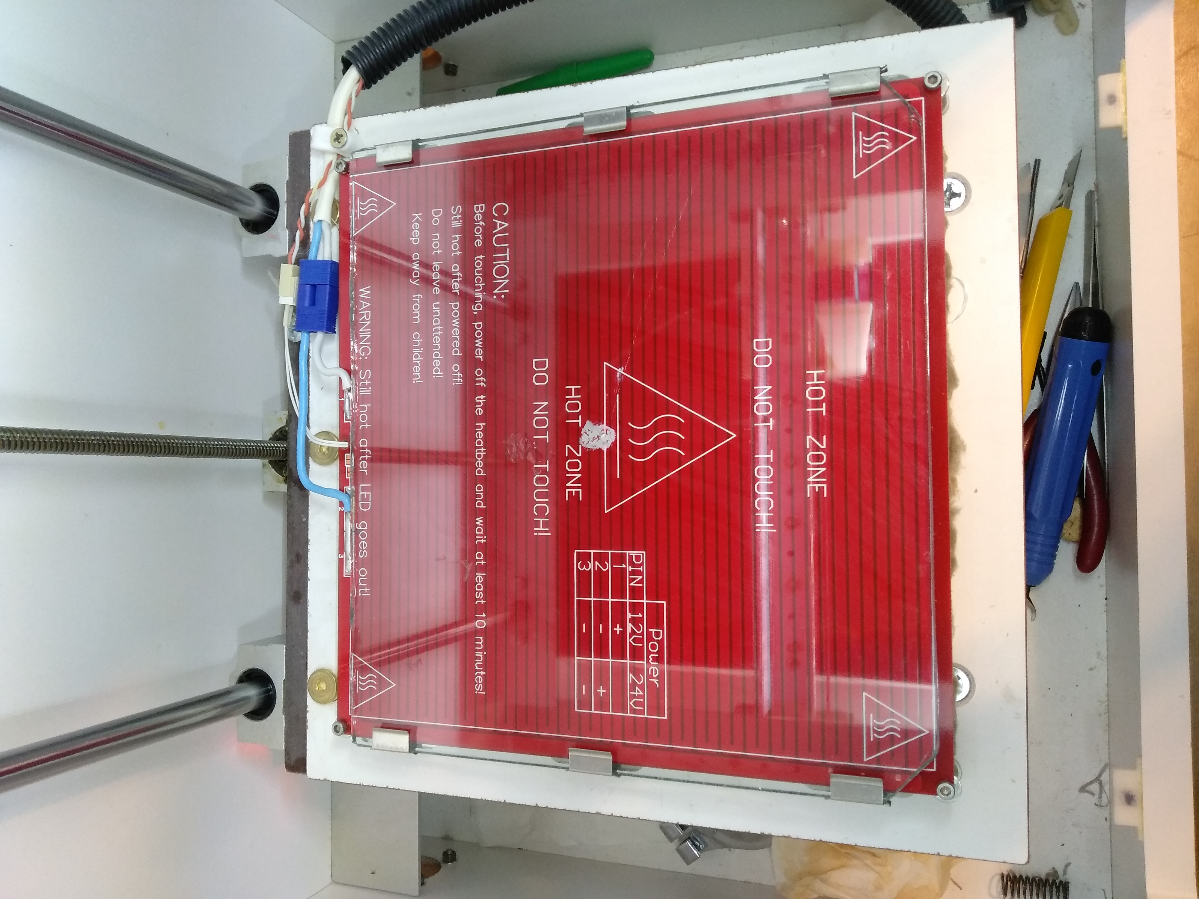

Установил стол MK2.
Время нагрева 23...110 - 06:30.
Стекло 4 мм - старое. Обкромсал как мог, чтобы влезло.

Как раз опробовал и китайские зажимы для зеркал: нормально прижимают стекло 4 мм к столу. Стекло 3 мм не прижмут...

koluna писал(а): ↑
07 окт 2020, 23:05
Прижимают, еще как. Но ты их неправильно пользуешь. Через ухо нужно угловые винты пропустить и прижимать стекло только на углах. Итого 4 зажима всего надо.
Непрочитанное сообщение koluna » 08 окт 2020, 10:02
Может, они разные бывают? Общая толщина бутерброда 1.5 + 3 = 4.5 мм маловата, я, по крайней мере, так понял...
Винты крепления стола по углам через ухи пропустить? А что это даст?
Четыре штуки точно хватит? У меня фобия, боюсь неровностей :)
У меня с боков стекло выступает сильно и углы подрезаны... надо будет новое стекло сделать :)
Непрочитанное сообщение Alex Post » 08 окт 2020, 16:31
koluna писал(а): ↑
08 окт 2020, 10:02
Ну, в оригинале от ультика именно так. Дает то, что зажимы отводятся легким движением руки и никуда не сваливаются при замене стекла.

Непрочитанное сообщение koluna » 08 окт 2020, 16:49
08 окт 2020, 16:31
Кстати, да :) Картинок много видел, но не подметил такого. Будем попробовать :)
Я вот колеблюсь, может, сол надо было контактами (дорожками) вниз? Область печати побольше...

Непрочитанное сообщение Alex Post » 09 окт 2020, 17:02
koluna писал(а): ↑
08 окт 2020, 16:49
Ну как бы аргументы против:
1. Меньше потери тепла
2. Стеклотекстолит пусть и фиговый, но теплоизолятор, так что лучше его вниз
3. Печатать на краю, где и так сквозняк, а еще и нет подогрева - плохая идея.
Так что лучше не надо :)
Непрочитанное сообщение koluna » 09 окт 2020, 17:07
С первым и вторым понятно, изначально к этому готов был...
А третье, ну да, но там просто вопрос удобства фиксации... хотя, уха хватит, чтобы до стекла зажим нормально дотянулся :)
