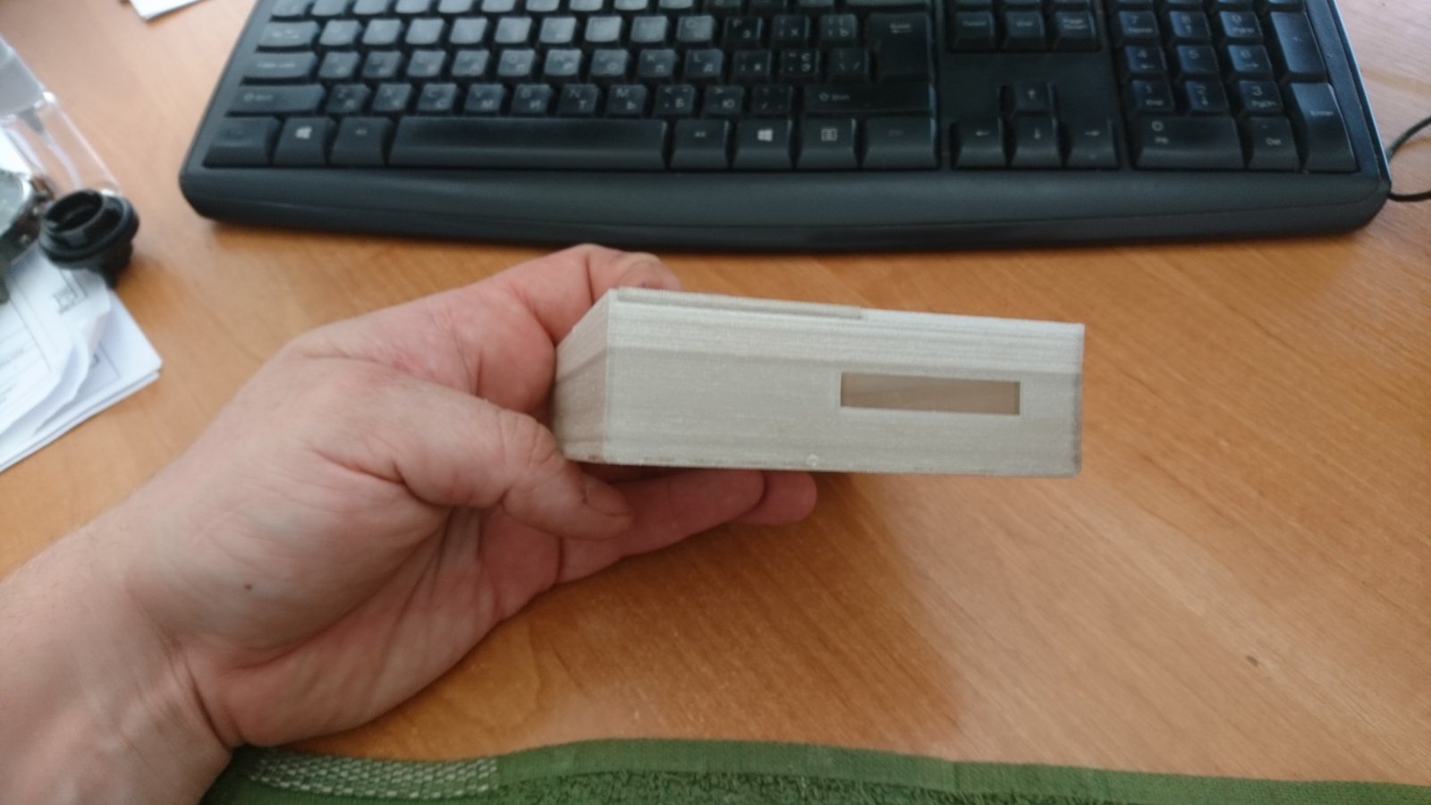

К слову о разных пластиках. Вот коробка из 3-х бутылок кока кола . Даже у одного производителя пластик разный . 275 градусов 150% поток стол 90 только 1 слой на столе карандаш. четко видно полосу при переходе

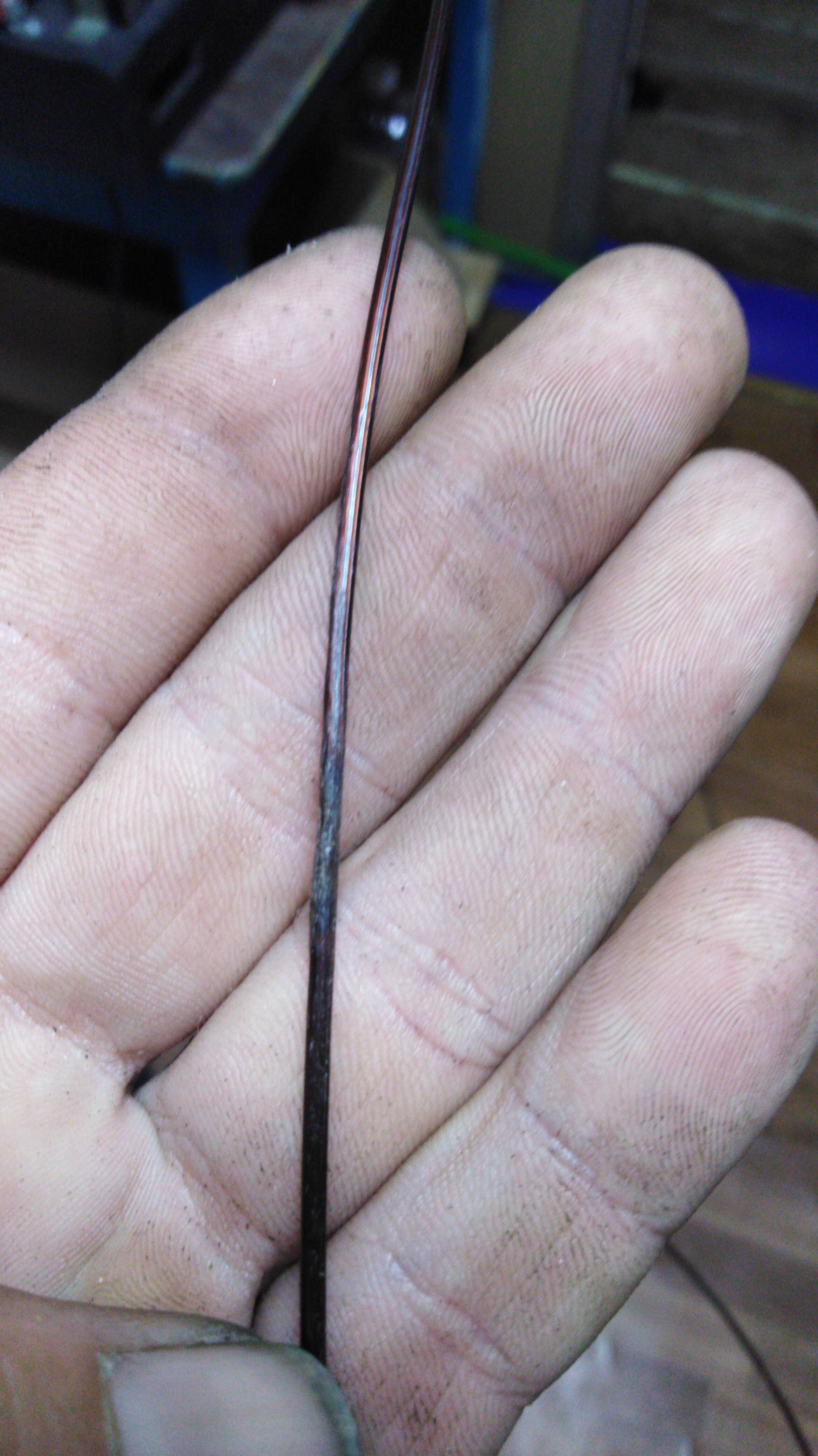

Полностью закончил станок
Prusa i3 на стадии сборки
eidemillerp
- Сообщения: 39
- Зарегистрирован: 06 апр 2020, 20:00
- Имя: Petr
- Откуда: Ачинск
- Благодарил (а): 5 раз
- Поблагодарили: 11 раз
Прлбы спайки филамента
