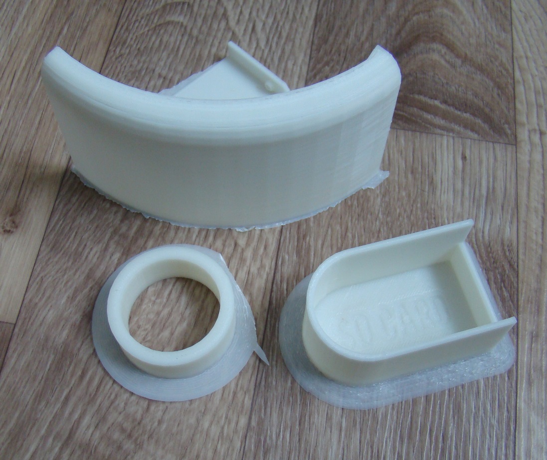

Наконец удалось наладить более-менее нормальную совместную работу экструдера и хотэнда.
На хоте выставлено 250С, (при этом по показаниям тестера около 235С); напряжение на драйвере 8825 (измерялось, как в статье
lopuh писал(а):
23 фев 2018, 07:52
Полезная статья https://3deshnik.ru/blogs/akdzg/praviln ... dvigatelej
около 0,5 вольта при рекомендованных 0,85 В.
Пластик ABS FDplast.
Спасибо Alex Post, 3D-SPrinter,lilden2008 :)
