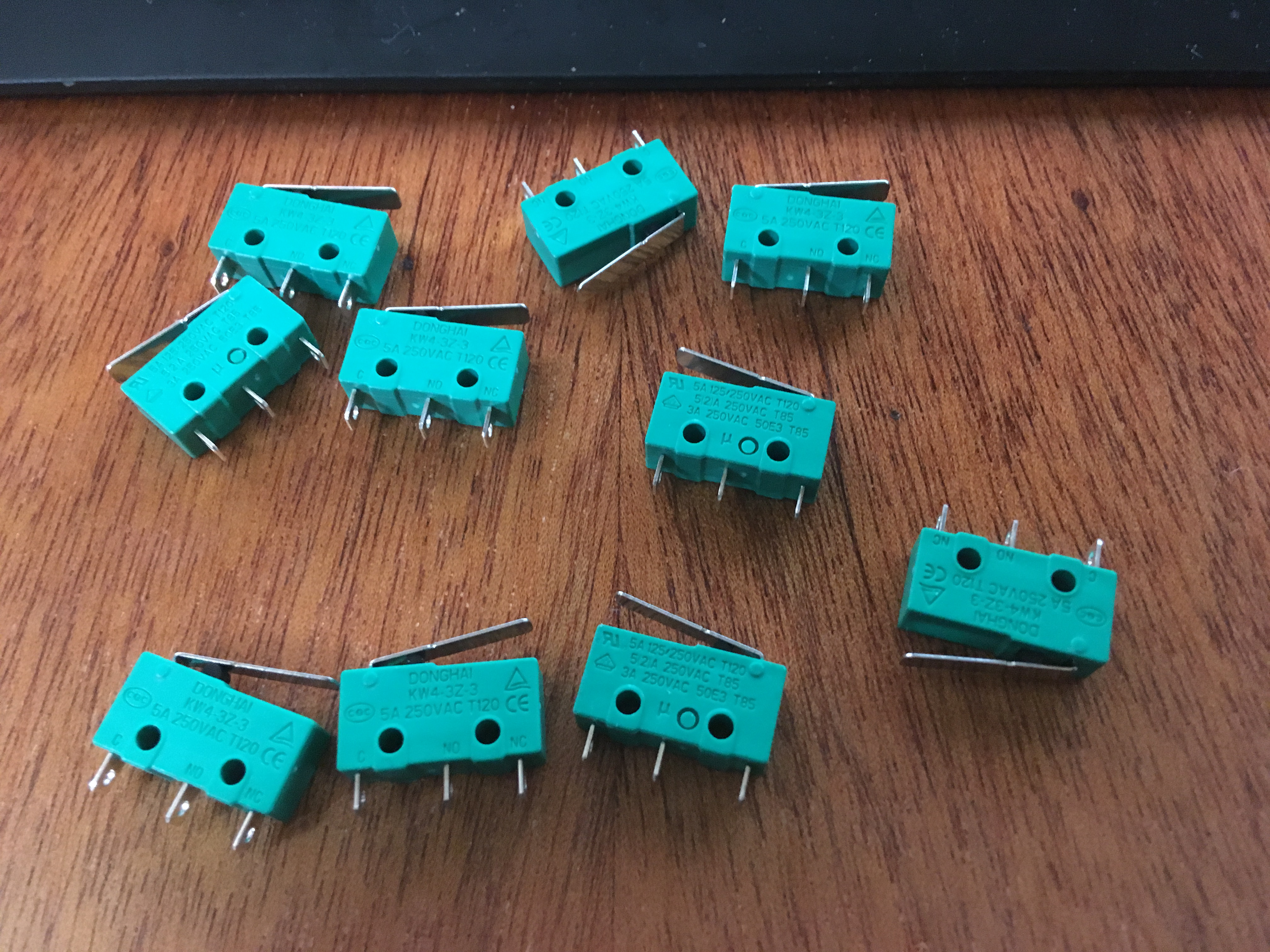

Концевики приехали тоже
Брал тута https://ru.aliexpress.com/item/10PCS-MI ... 33edJYuRGj

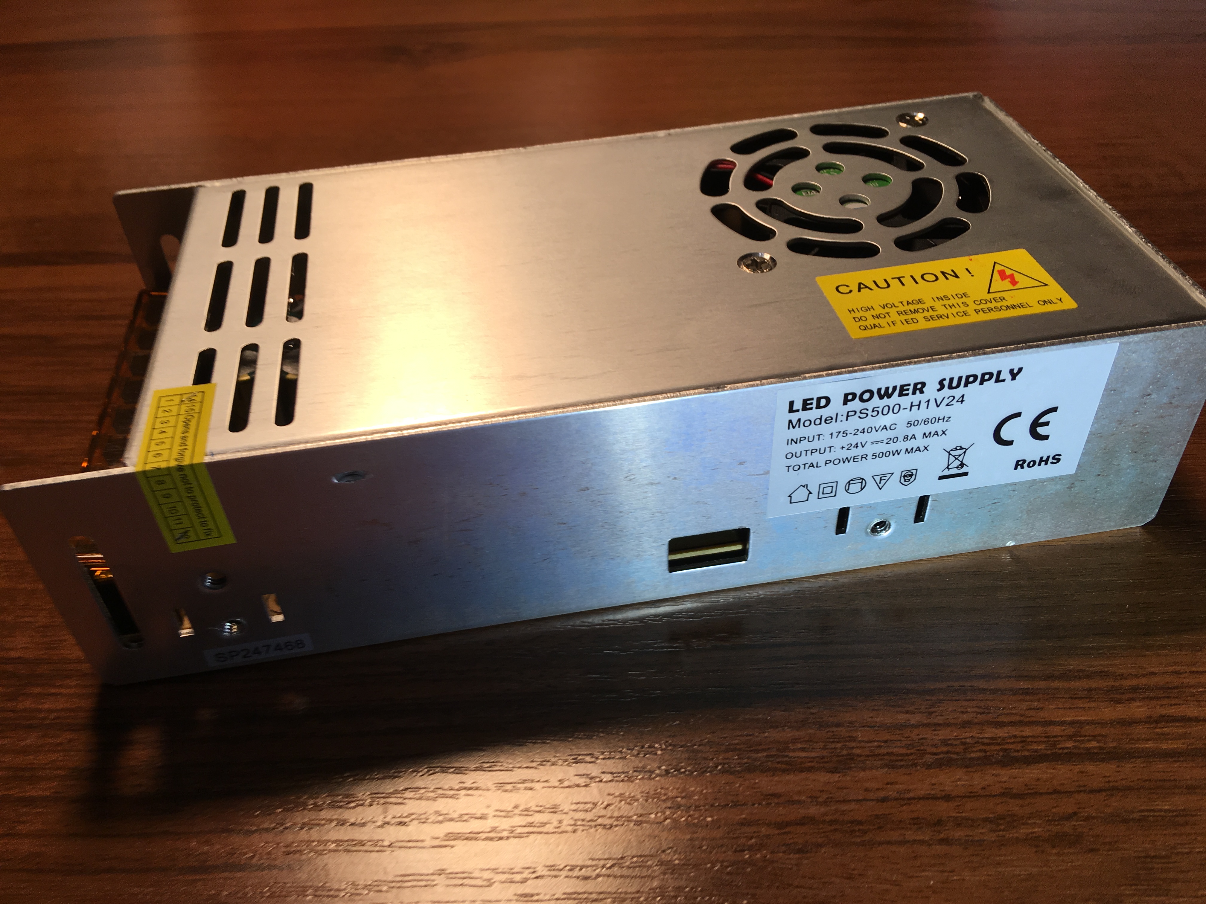

БП 24В 500Вт, 1650 рублей всего ;)

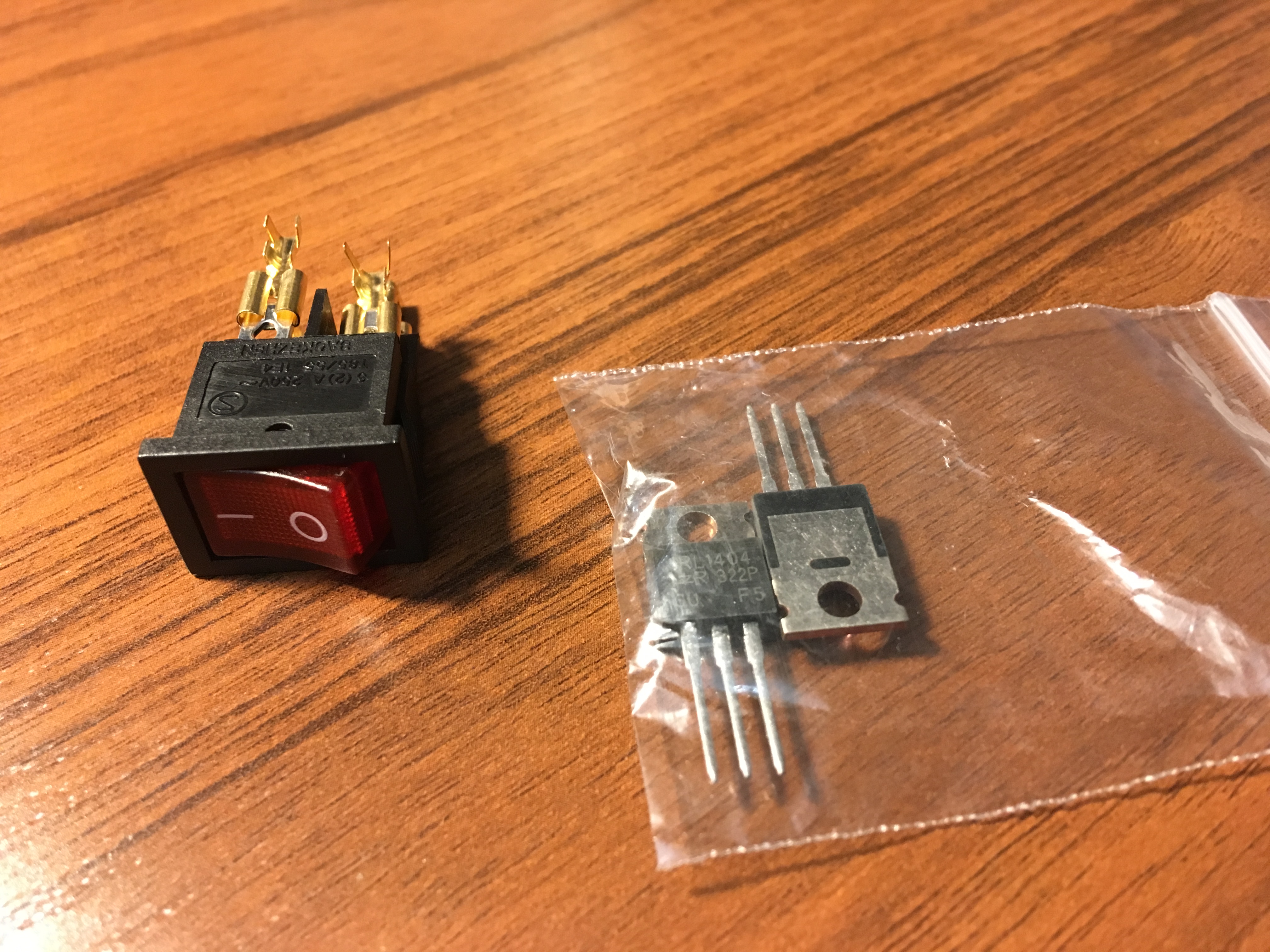

Кнопка 220В(50р) с клеммами(4х5р) и транзисторы IRL1404PBF(2х90р) для коммутации лютого тока стола 300х300 :)

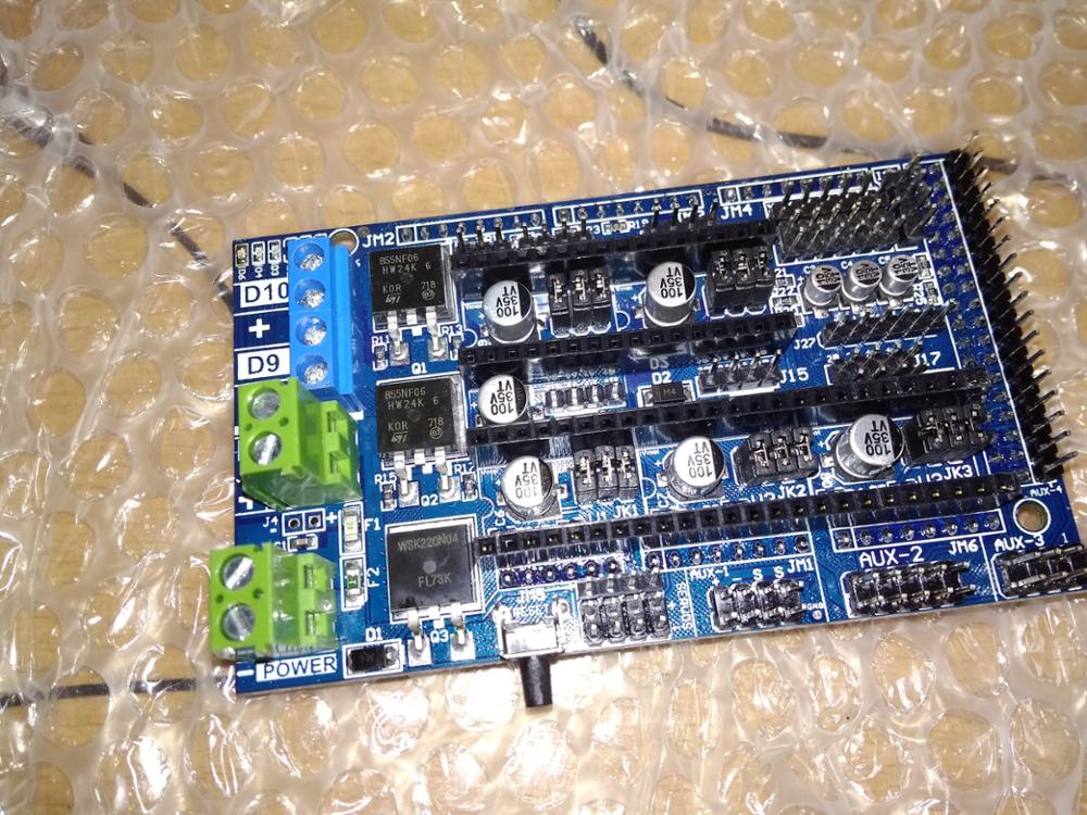

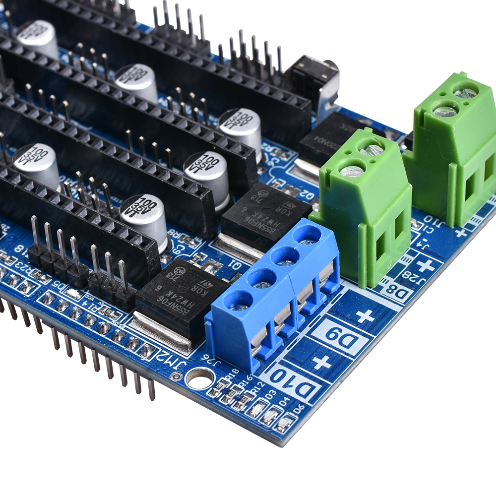

zloyevgen, вот RAMPS 1.6 тем и хорош, что в нём транзистор на стол пофиксили наконец-то.

Mazayac писал(а):
26 ноя 2018, 00:02
В рампсе 1.6 стоит STB55NF06, у него сопротивление в открытом виде 15мОм, а у IRL1404 - сопротивление 4мОм. И у IRL1404 пороговое напряжение открытия ниже.
Плюс контакты под винт, а в старом удобный разъем, к пинам которого можно подпаяться.
Непрочитанное сообщение Mazayac » 26 ноя 2018, 00:27
zloyevgen, да нет же. В 1.6 на стол стоит WSK220N04 с сопротивлением открытого канала 2,5 мОм.
И клеммы достойные, паяться мне к ним точно не хочется :)

Mazayac писал(а):
26 ноя 2018, 00:27
Вот нашел на али.

А! Тама вдали другой транзистор же ;) Тогда да, рампс по-веселее. Но винтовые зажимы все равно не особо надежно выглядят, надо паять прям на плату провода.
БП похоже такой же, как я взял - уже стандартного, что вылилось в колхозную времянку при креплении.
