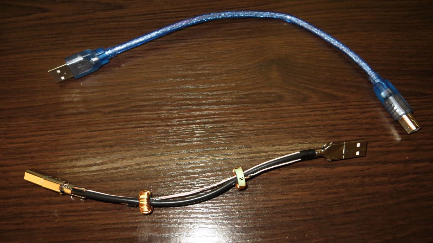

Про USB -кабель ..... текущее....
Суть такая USB -кабель для аудиоустройств работает в режиме с отсутствующей(отключённой) проверкой целостности цифровых пакетов.....У меня есть швейцарский блок EDEL- конвертер USB -DAC - там можно включить проверку целостности передачи данных, задать уровень, при котором уровень потерь считается приемлемым, полностью отключить проверку . Так вот, с отключенной проверкой звук лучше. Поэтому USB -кабель для аудио ЦАПОВ - это не цифровой кабель , а фактически однонаправленный кабель , который должен обеспечить передачу данных с минимальным количеством ошибок и изолировать подачу питания от цифровой части и желательно убрать влияние внешних помех......
Короче фигня такая, что есть кабели, которые дороже самых дорогих аудиофильских компонентов....... Нормальными считаются кабели от 100$...... я дофига кабелей сделал, в ручную, себе и друзьям - которые были на уровне кабелей за 20 т.р. но обходились в районе одной-пары тысяч рублей (смотря какие разъёмы ставить и какие провода).

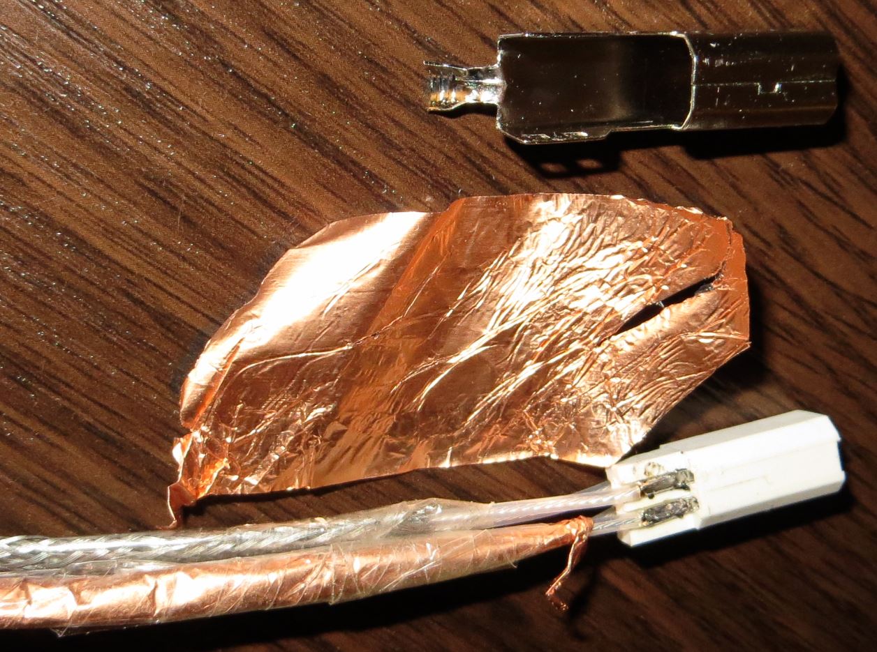

Вот очень простая конструкция кабеля - цифровая часть по одному микрофонному кабелю, питание по другому кабелю, экраны проводов подсоединены к разным разъёмам.
сделан по аналогии
USB кабель Acoustic revive.JPG (24.85 КБ) 5484 просмотра
Ну или так

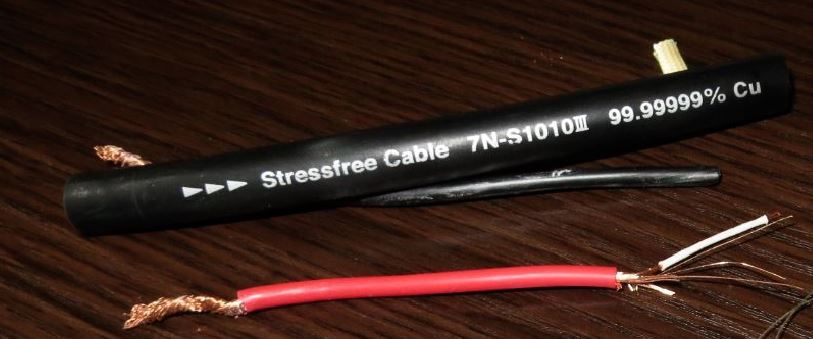

Есть у меня и кабель и из чистого монокристаллического серебра 99,999, играет супер, но излишне ярко (и фиг его знает почему - поэтому мне кабели из серебра не очень нравятся).
А кабель из меди чистотой 99,99999 кабель лучше , но по деньгам получается дороже. Делал из жил такого японского кабеля

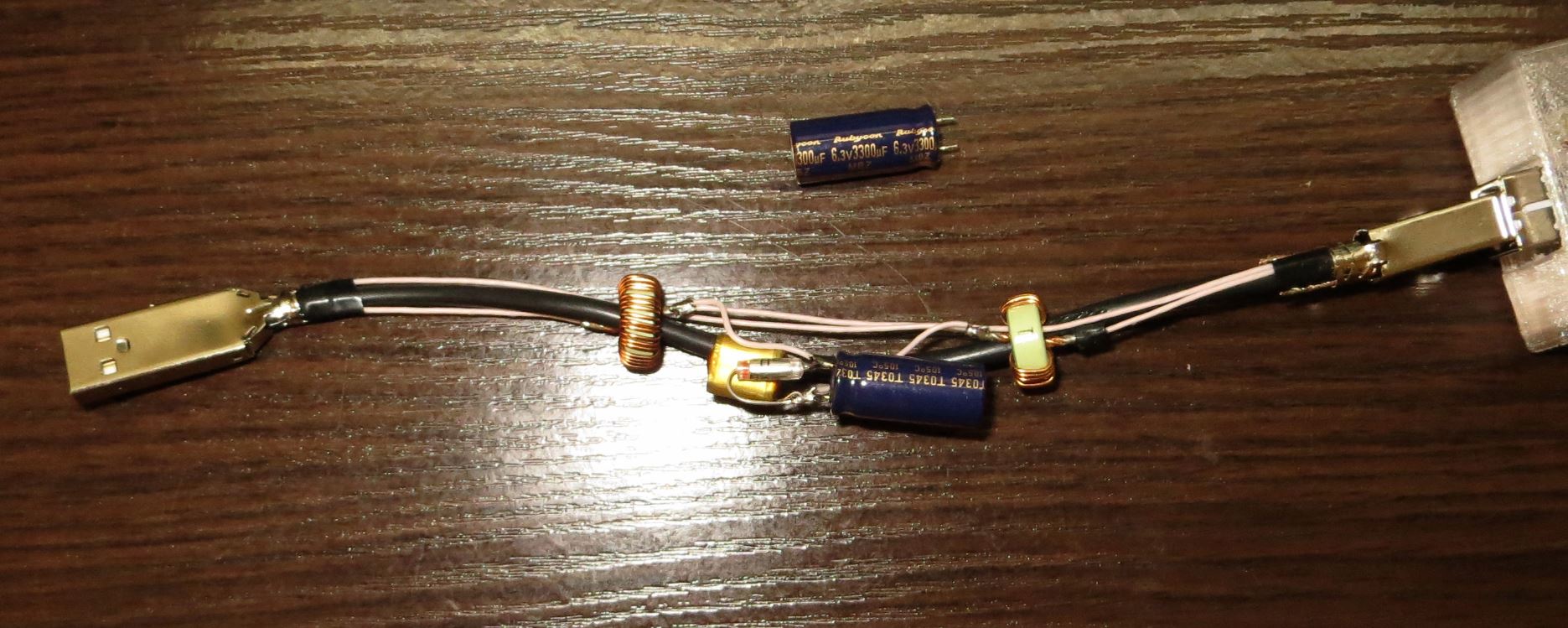

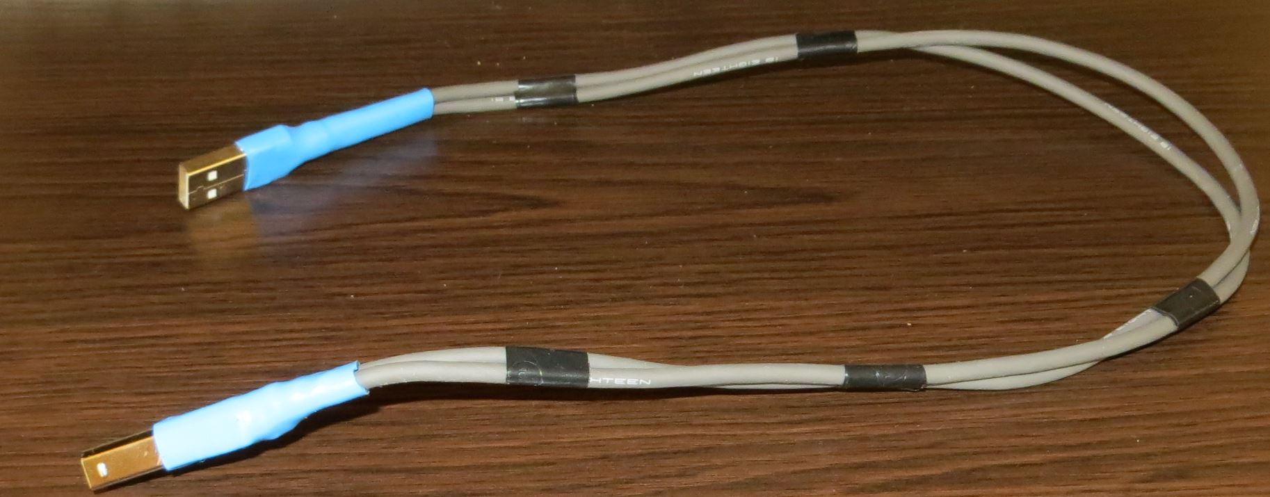

Короче в своё время поигрался очень серьёзно...... вот сейчас понадобился кабель для дешёвого цапа для наушников, но серебрянный кабель играет классно, но он очень жесткий по конструкции и может переломиться - не преднажначен для частых сгибов...... поэтому сделал из дешёвого микрофонного кабеля (медного из хорошей меди и .......проводов МГТФ). Цифровая часть из микрофонного кабеля экран к приёмнику, питание по проводам МГТФ через дроссели на кольцах. Дроссели по "+" и по "-" .
Первая итерация - играет уже достаточно хорошо
Вторая итерация - просто между дросселями добавить бутерброд из конденсаторов (3300 мкф*6,3 вольта + плёнка 0,1 мкф+ полистирол 500 пф) на питание
И за двести рублей получаем кабель, который полностью устраивает по качеству для цапа за 1,5 т.р..... :lol: :lol: :lol:
А то цап за 1,5 т.р. , а серебряный кабель в пять раз дороже - как то очень не " камильфо" в мозгах.......

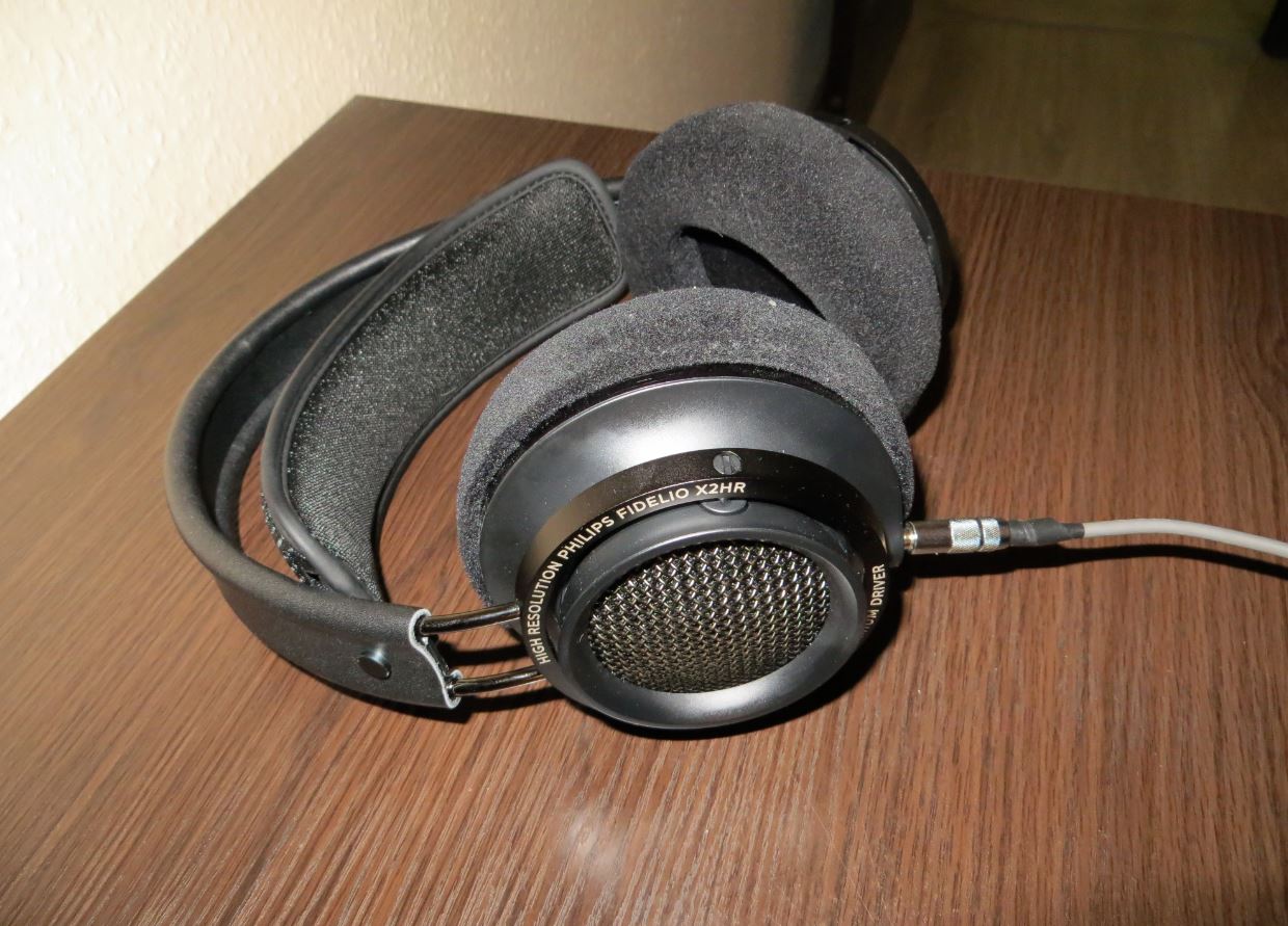

Ну и уши на прогреве с самодельным кабелем - штатный кабель хорош, но очень длинный - не удобно, а резать рука не понимается.
Короче весь в кайфе от покупки наушников.
Переслушал штук восемь USB -кабелей из заначки - и все чем-то не устроили , поэтому и сварганил нужный вариант. Четыре дня не мог НАЧАТЬ, а сделал всё за пару часов....... лето..... лениво.....жара.

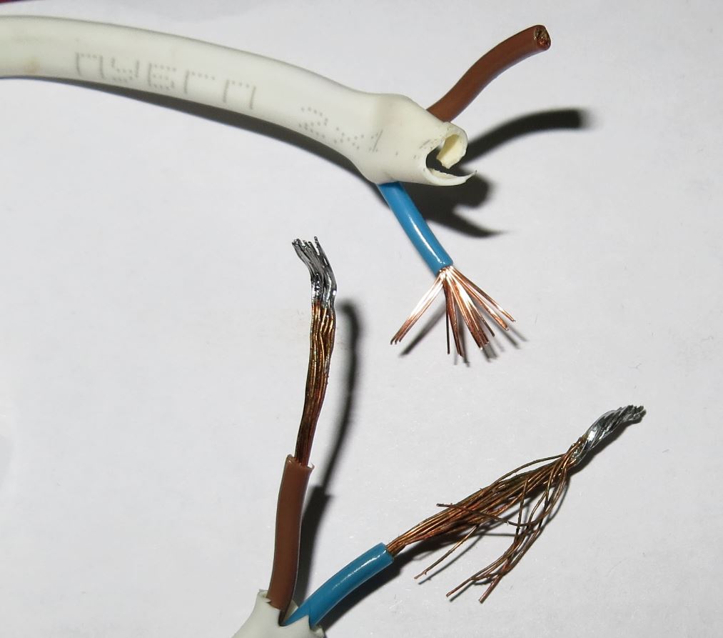

Если разъёмы на концах разборные, отреж разъёмы , очисти от старого припоя и припаяй заново ХОРОШИМ припоем, ну в крайнем случае советским ПОС-61. Китайский припой лучше вообще не использовать. Если разъёмы на концах не разборные, то советую купить нормальные по 200-300 руб. штука и припаять.
Провода посмотреть - чтобы был чистый метал - медь , серебро, медный сплав..... без лужения и без покрытия. Все провода с покрытием - лужёные , анодированные , посеребренные - дают искажения в звуке, либо мылят звук. Также посмотреть сами провода, чтобы не было окисления внутри изоляции.
Вот пример окисления провода при воздействии температуры на изоляцию во время пайки и последующим окислением провода - обычного бытового многожильного провода
