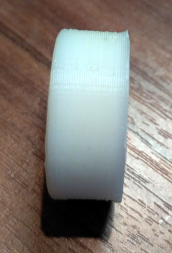

Что видно на фото:
Низ детали шире, чем сама деталь. Сопло настроено не правильно - слишком низко и на первых слоях получается перелив расплава.
Варианты решения:
  1. Проверить зазор между соплом и столом
  1. Поднять сопло
