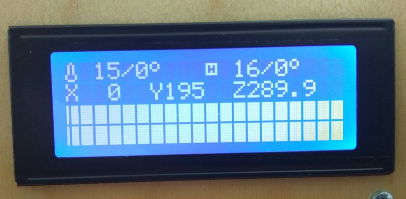

Непрочитанное сообщение PAP » 13 мар 2018, 12:36
Здравствуйте. Включил принтер, а там вот такое. Пол экрана две полоски, при этом остальное работает. Что смотреть не подскажите?
Непрочитанное сообщение dark184 » 13 мар 2018, 12:45
Перезагрузить принтер. А скорее всего проблема в шлейфе. Еще можно попробовать перепрошить.
PAP
Сообщения: 86
Непрочитанное сообщение PAP » 13 мар 2018, 12:56
dark184 писал(а): ↑
13 мар 2018, 12:45
Делал всё, нет эффекта.
Непрочитанное сообщение dark184 » 13 мар 2018, 12:57

Непрочитанное сообщение dark184 » 13 мар 2018, 12:59
PAP писал(а): ↑
13 мар 2018, 12:56
А шлейф? Проблема очень похожа на проблемы со шлейфом. Хотя не исключено что дело и в прошивке. Я бы поставил шлейф от карты на место шлейфа индикатора и проверил без карты. Еще разъемы бы посмотрел и пропаял похорошему.
PAP
Сообщения: 86
Непрочитанное сообщение PAP » 13 мар 2018, 13:05
dark184 писал(а): ↑
13 мар 2018, 12:59
Выключил абсолютно рабочий принтер, на утро получил такое. Шлейфа местами менял, отдельно подключал, прошивку заливал. Остались разъемы.
Непрочитанное сообщение dark184 » 13 мар 2018, 13:14
PAP писал(а): ↑
13 мар 2018, 13:05
Конфиг точно не менялся??? Если прошивка марлин, можно для исключения проблем с прошивкой попробовать прошить Repetier, ну или наоборот. Хотя репетир мне как то не очень понравился, марлин лучше. Но это мое мнение.
