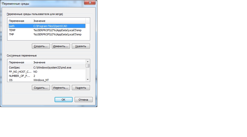

sergej036
Да вроде все прописано:
переменные мреды.jpg (64.93 КБ) 32036 просмотров
Может ошибка в том, что проект собирается на диске "D"
Вопросы новичков от "А" до "Я" по Mendel90
Добавлено: 08 янв 2016, 12:16
У меня в PATH много чего записано. Главное для нас вот эти записи путей.
Код: Выделить всё
C:\Python27;C:\Program Files\OpenSCAD;C:\Program Files\Inkscape;
Диск значения не имеет
