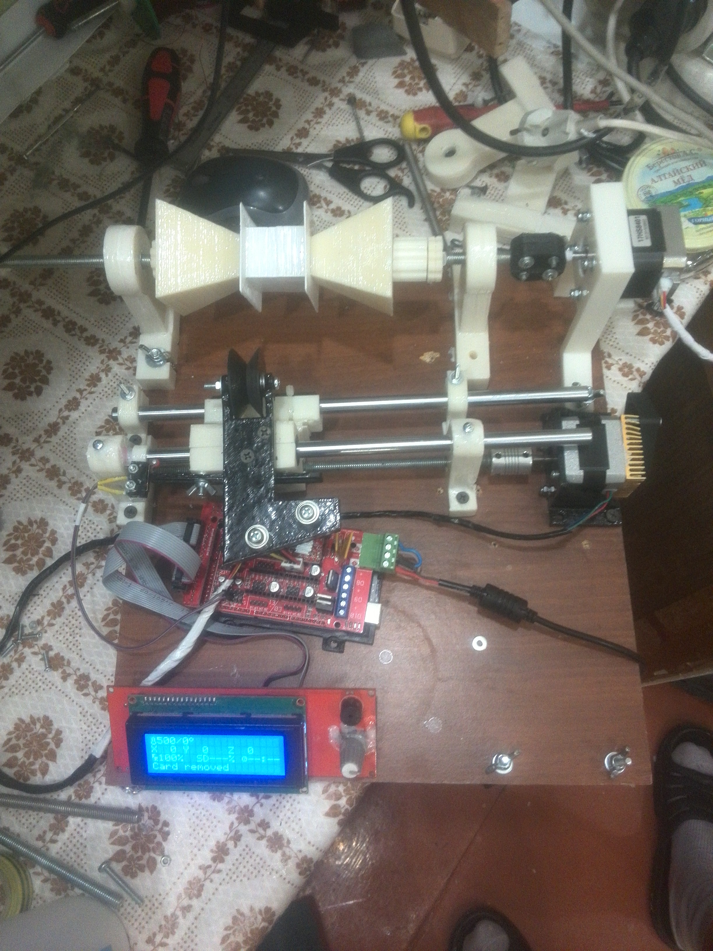

Непрочитанное сообщение 707dm » 03 июл 2017, 18:02
В общем доработал механику установив доп вал на ползунок,напечатал новую катушку под имеющееся железо,осталось написать правильный г код,и можно мотать...
Почему в сутках не 36 часов ;)

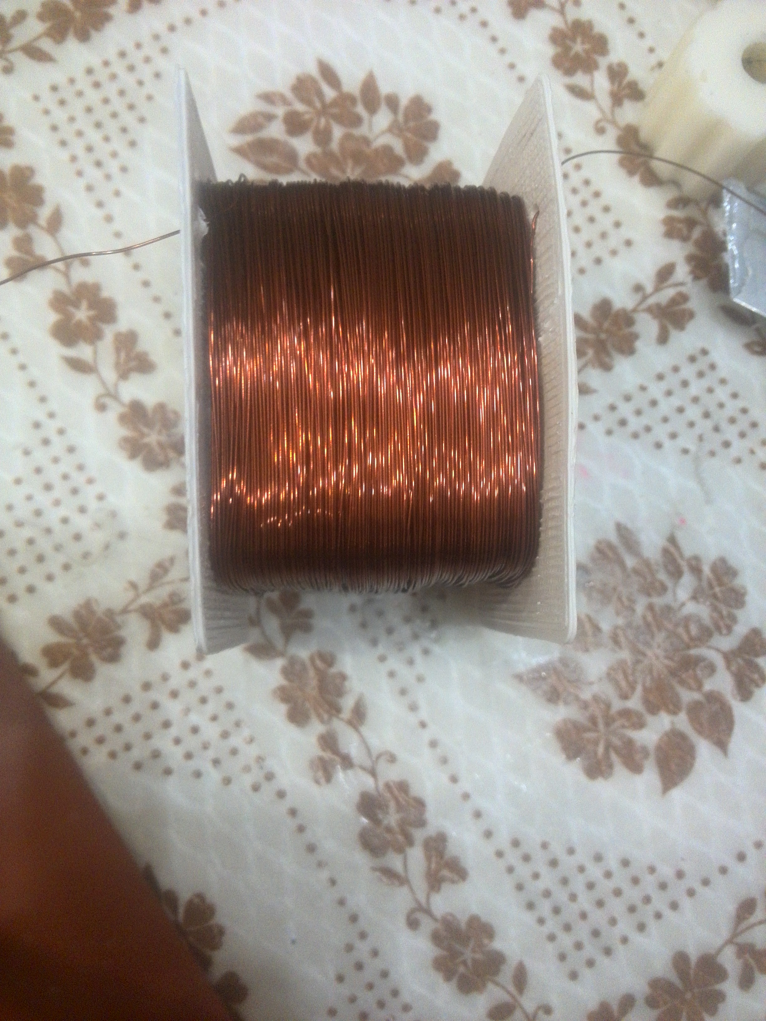

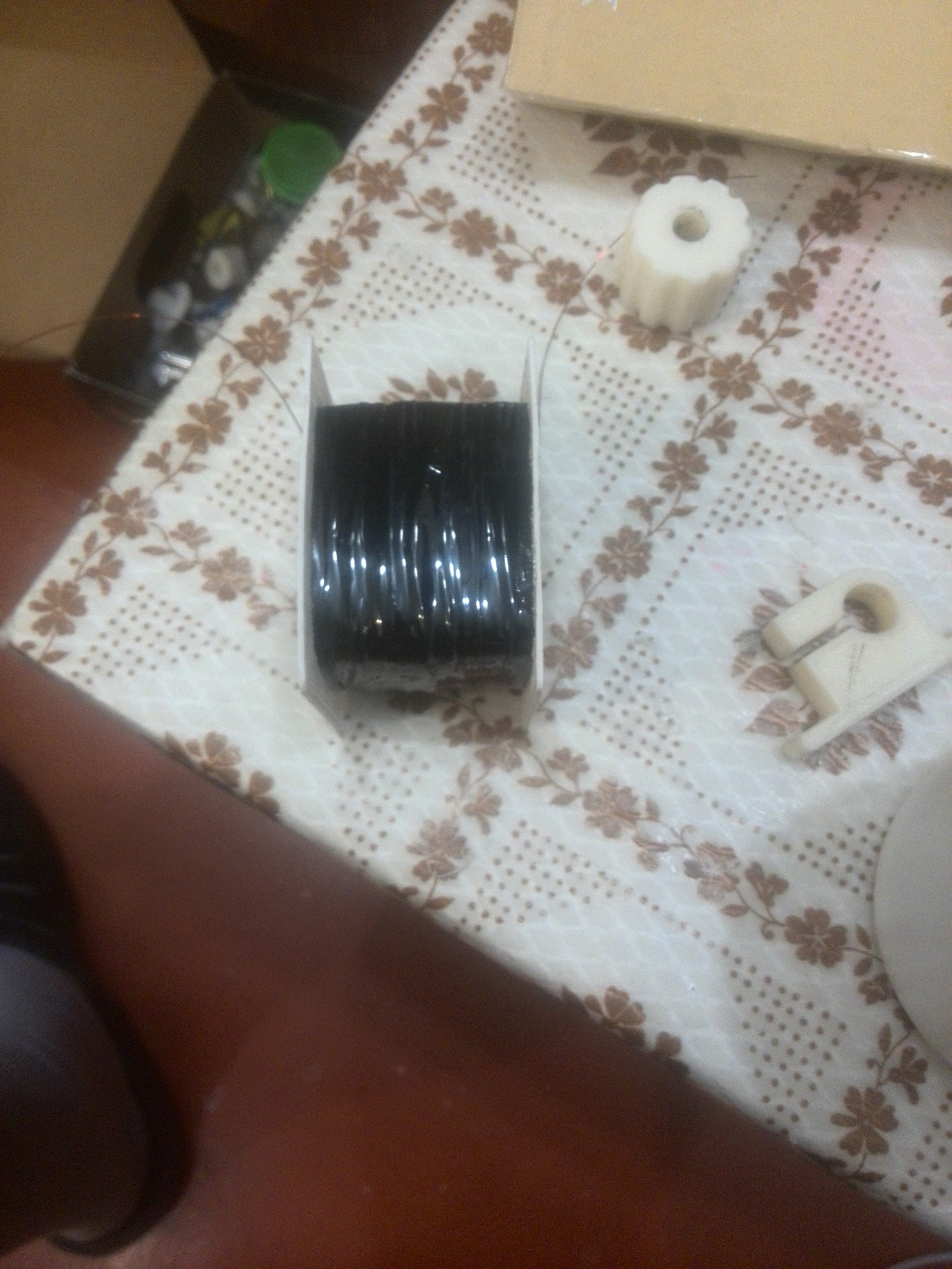

Непрочитанное сообщение 707dm » 07 июл 2017, 02:59
Намотал первую обмотку в полу автоматическом режиме- команды по каждому ряду отправлял с перферанса.
Последний раз редактировалось 707dm 07 июл 2017, 03:08, всего редактировалось 1 раз.
707dm
Сообщения: 241
Зарегистрирован: 22 окт 2015, 18:14
Re: Намотчик обмоток
Непрочитанное сообщение 707dm » 07 июл 2017, 03:04
Не идеально конечно получилось,сама котушка не ровная благодаря пластику волпринт белый АБС с нестабильным диаметром.
Вечером намотаю вторичную обмотку ,собиру магнитопровод и буду испытывать под нагрузкой.
Непрочитанное сообщение Shaman » 07 июл 2017, 11:38
Вы б катушку шкуркой/напильничком выровняли, а потом ацетончиком бы спрыснули. Она была б гладкая как жопа младенца :lol:

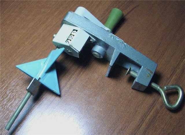

Непрочитанное сообщение Lenivo » 14 июл 2017, 09:40
Советский массовый радиолюбительский намотчик трансформаторов - встречаются на барахолках по цене 100-200 рублей.
устройство для ручной намотки трансформаторов.jpg (61.89 КБ) 8018 просмотров
