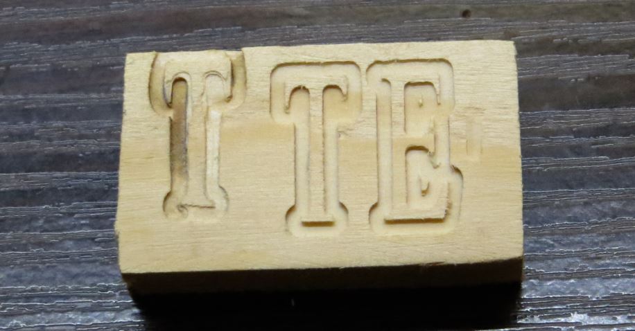

Да помучился с устранением люфтов ..... Поставил латунно графитовые втулки вместо шариковых подшипников - так всё ездить перестало, стало всё закусывать.... Люфты минимизировал...... Остался момент биения патрона..... надо заказывать ER11. Да и фрезы надо заказывать....
Вот пробы на обычной сосновой деревяшке - двумя фрезами, одна фреза для Дремеля, другая Кукуруза обе 2 мм.
Фрезер_портал_01_12_2020 18.JPG (67.82 КБ) 39814 просмотров
Квадрат с кругом на пластике - точно фрезерует - в 2 десятки укладывается - это при том что фреза слегка бъёт - на глаз видно на кончике фрезы биение... Но вот это фрезеровалось 22 минуты.
