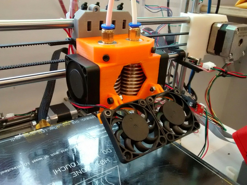

3D-SPrinter писал(а): А два обычных E3D v6 никто не хочет поставить? Есть у меня несколько вариантов самодельных радиаторов под 2 хотенда, но всё это не технологично и не оптимально. Надо бы разработать крепление обычных хотендов с регулировкой по высоте и обдув. Чтобы все желающие могли легко заказать пару стандартных хотендов, напечатать крепление и обдув и модернизировать свой СПринтер в двухголовый. :roll:
Хорошая идея,если есть наработки поделитесь пожалуйста.
Давно размышляю о реализации многоцветной печати.Хотел бы поделиться своими мыслями.Больше всего даже интересует не столько цветная печать сколько растворимые поддержки.На стандартных хотэндах двух (раздельная подача из разных сопел, есть плюс в том, что возможно реализовать ретракт,в отличии от Даймонда,химеры,циклопа.Большой плюс ретракта в том что будет меньше соплей и экономия пластика
(не давит его рядом с деталью для очистки сопла),а также возможна установка сопел другого диаметра в отличии от даймонда.
Но есть сложность в подстройке высоты сопел. На некоторых принтерах стоит двойной экструдер с директ подачей, но таскать такую тяжесть, даже на рельсах... Два E3D v6 bowden, обладали бы небольшим весом, унификацией, небольшой стоимостью.

Korneev писал(а): Но есть сложность в подстройке высоты сопел.
Если вас устраивают решения на фотографиях, то проблем с реализацией вообще не вижу. Упираете оба сопла в стол и закручиваете крепление.
Непрочитанное сообщение 3D-SPrinter » 17 апр 2016, 17:37
AKDZG писал(а): Упираете оба сопла в стол и закручиваете крепление.
Именно так я и думаю сделать. Только надо предусмотреть в креплении небольшой зазор для регулировки хотендов по высоте. Так что надо просто замоделить новое крепление под два E3D V6 и обдув.
А у меня есть вариант на таком радиаторе http://www.platan.ru/cgi-bin/qwery.pl/id=18270 с вентилятором 50х50. Покажу чуть позже, потому что оно валяется где-то в мастерской в доме. Но эффективность охлаждения термобарьеров пока не испытана. Ну и сверлить радиатор приходится на станке в станочных тисках. Без станка всё сикось-накось получится.

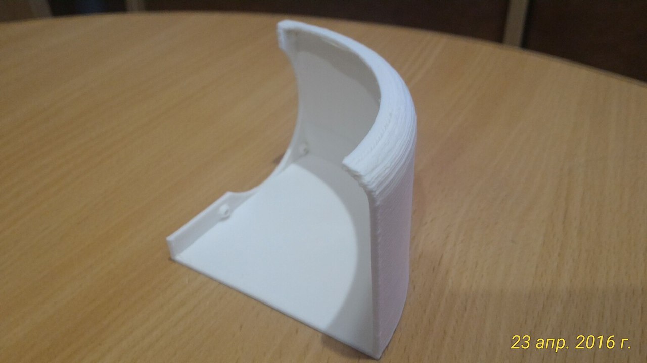

Непрочитанное сообщение shcaf » 23 апр 2016, 19:43
напечатал, закруглил, чтобы напечатать без поддержек
Чуть больше часа печаталась, верхнюю часть печатал на пониженной скорости из за того что верх не жёсткий
vent.rar
