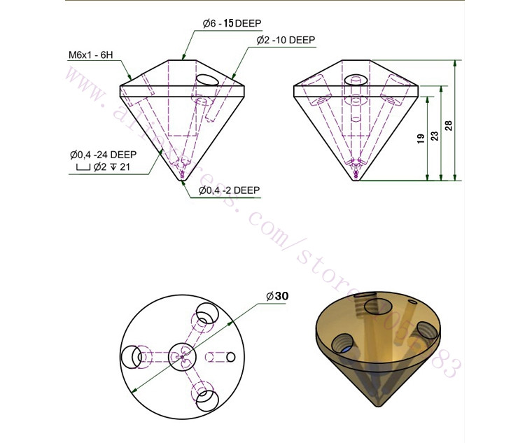

Давно размышляю о реализации многоцветной печати.Хотел бы поделиться своими мыслями.Больше всего даже интересует не столько цветная печать сколько растворимые поддержки.На стандартных хотэндах двух (раздельная подача из разных сопел, есть плюс в том, что возможно реализовать ретракт,в отличии от Даймонда,химеры,циклопа.Большой плюс ретракта в том что будет меньше соплей и экономия пластика
(не давит его рядом с деталью для очистки сопла),а также возможна установка сопел другого диаметра в отличии от даймонда.

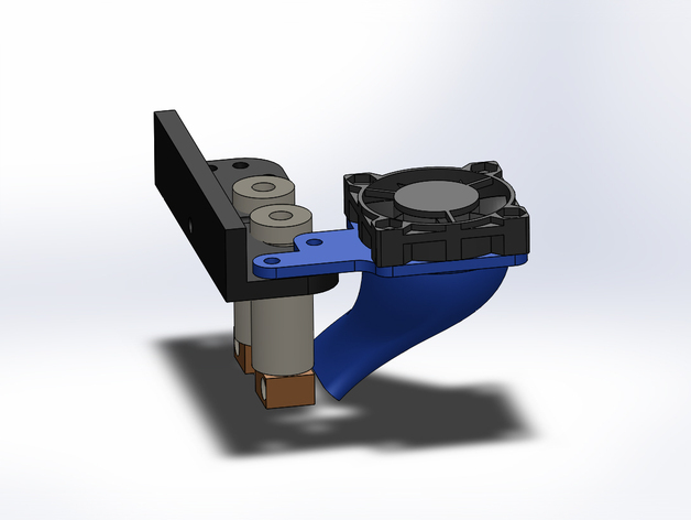

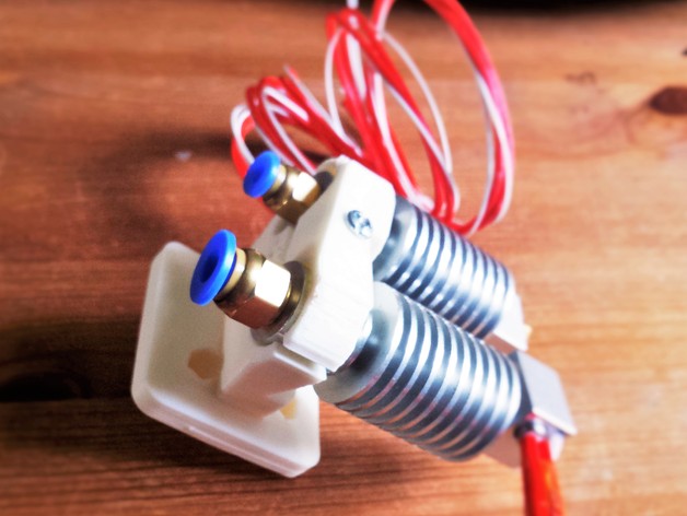

Korneev писал(а): Но есть сложность в подстройке высоты сопел.
Если вас устраивают решения на фотографиях, то проблем с реализацией вообще не вижу. Упираете оба сопла в стол и закручиваете крепление.

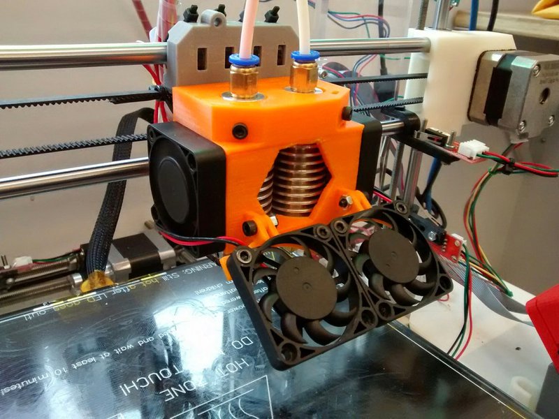

AKDZG писал(а): Упираете оба сопла в стол и закручиваете крепление.
Именно так я и думаю сделать. Только надо предусмотреть в креплении небольшой зазор для регулировки хотендов по высоте. Так что надо просто замоделить новое крепление под два E3D V6 и обдув.
А у меня есть вариант на таком радиаторе http://www.platan.ru/cgi-bin/qwery.pl/id=18270 с вентилятором 50х50. Покажу чуть позже, потому что оно валяется где-то в мастерской в доме. Но эффективность охлаждения термобарьеров пока не испытана. Ну и сверлить радиатор приходится на станке в станочных тисках. Без станка всё сикось-накось получится.

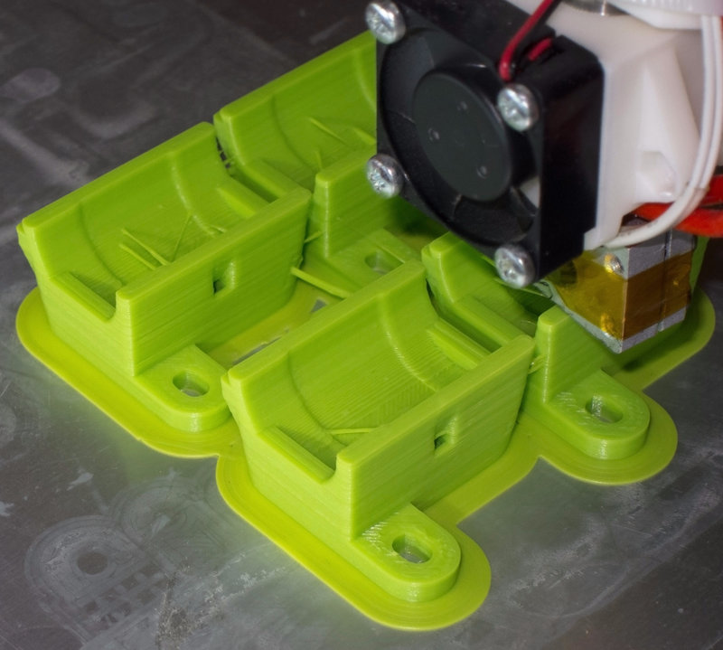

Печатаю "сочным яблоком" https://youtu.be/dmKzGkJT8II

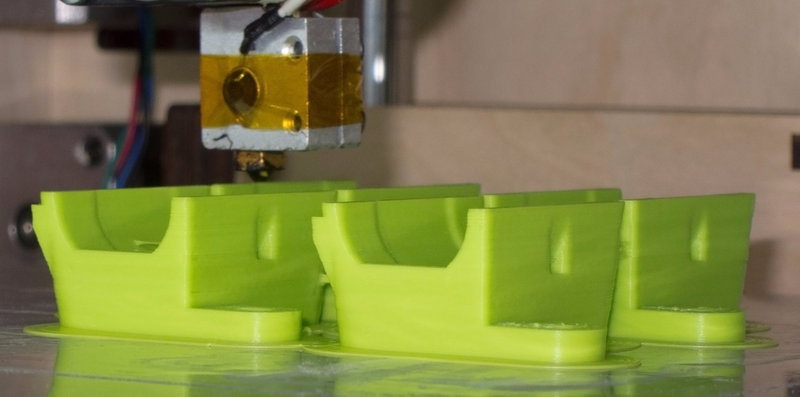

Непрочитанное сообщение AKDZG » 23 апр 2016, 07:48
Годный пластик, но температуру нужно поднимать. Ретракт у меня пока не донастроен.
Сообщения: 11022
Поблагодарили: 1039 раз
Непрочитанное сообщение 3D-SPrinter » 23 апр 2016, 13:51
Чего-то тут не так, на второй фотке видна неравномерность то ли температуры, то ли подачи по слоям. Ну а пластик - как любой крашеный даёт заведомо худшее качество печати, чем натуральный. Да и температура на мой взгляд высоковата, 240 должно хватать. Соплей от ретракта не должно быть в принципе. Может это слайсер дурит, а не ретракт?
Непрочитанное сообщение AKDZG » 23 апр 2016, 15:19
3D-SPrinter писал(а): Чего-то тут не так, на второй фотке видна неравномерность то ли температуры, то ли подачи по слоям. Ну а пластик - как любой крашеный даёт заведомо худшее качество печати, чем натуральный. Да и температура на мой взгляд высоковата, 240 должно хватать. Соплей от ретракта не должно быть в принципе. Может это слайсер дурит, а не ретракт?
Про слои думаю это воблинг. У меня же однозаходный винт и муфта монолитная, а не разрезная. Буду муфту менять.
С температурой ещё не определился. Пока 253 нравится. На меньшей недоэкструзия местами.
По соплям тоже подумываю на слайсер. Ещё возможно прошивка RC5 косячит.
А вообще пластик не плохой для крашенного. Конечно он никогда не сравнится с чистым по качеству печати. Я сам то уже отвык от крашенного, но неокрашенный закончился, а детальки требуют ;)

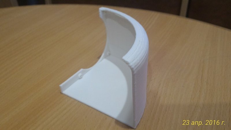

Непрочитанное сообщение shcaf » 23 апр 2016, 19:43
напечатал, закруглил, чтобы напечатать без поддержек
Чуть больше часа печаталась, верхнюю часть печатал на пониженной скорости из за того что верх не жёсткий
