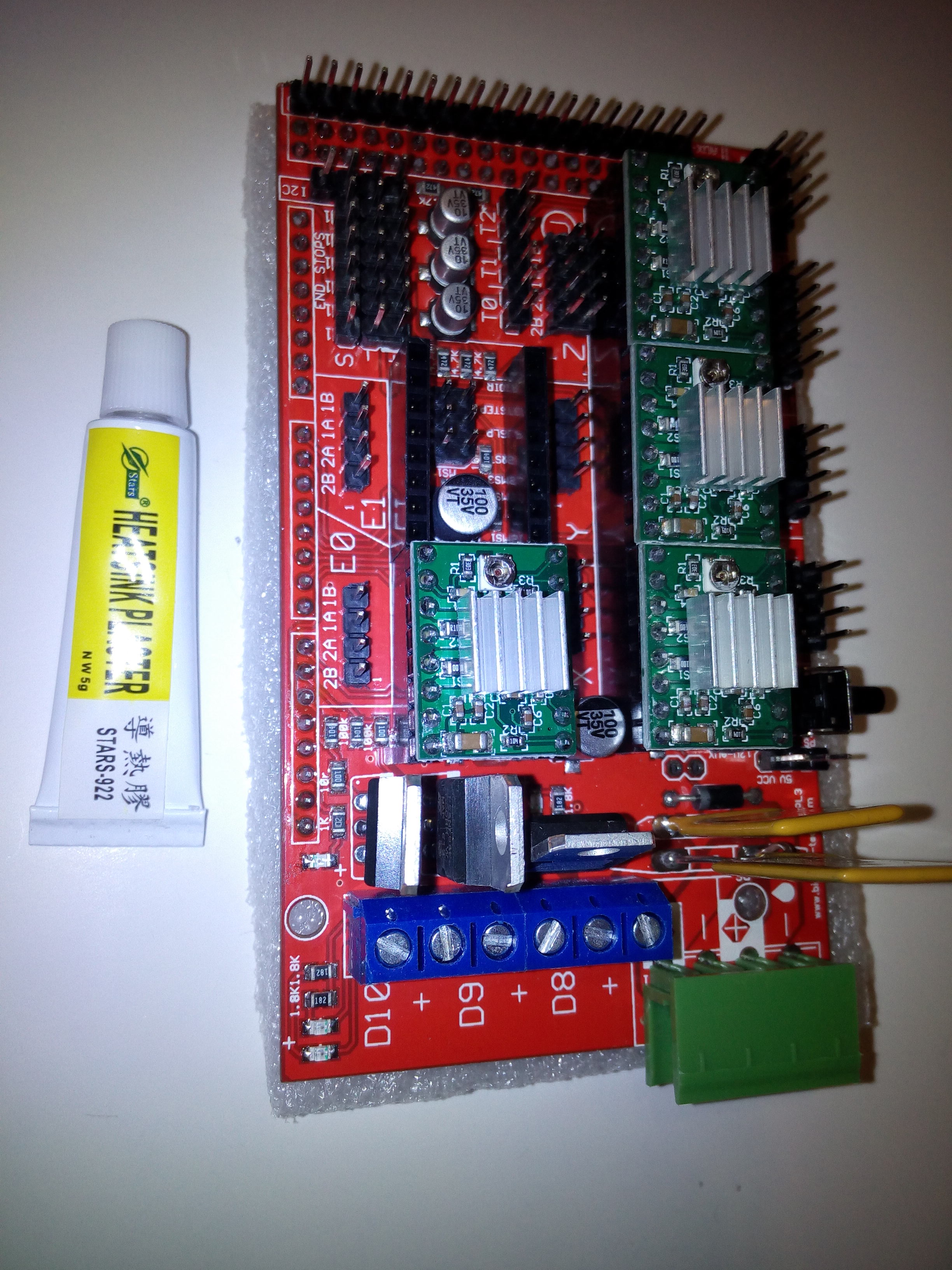

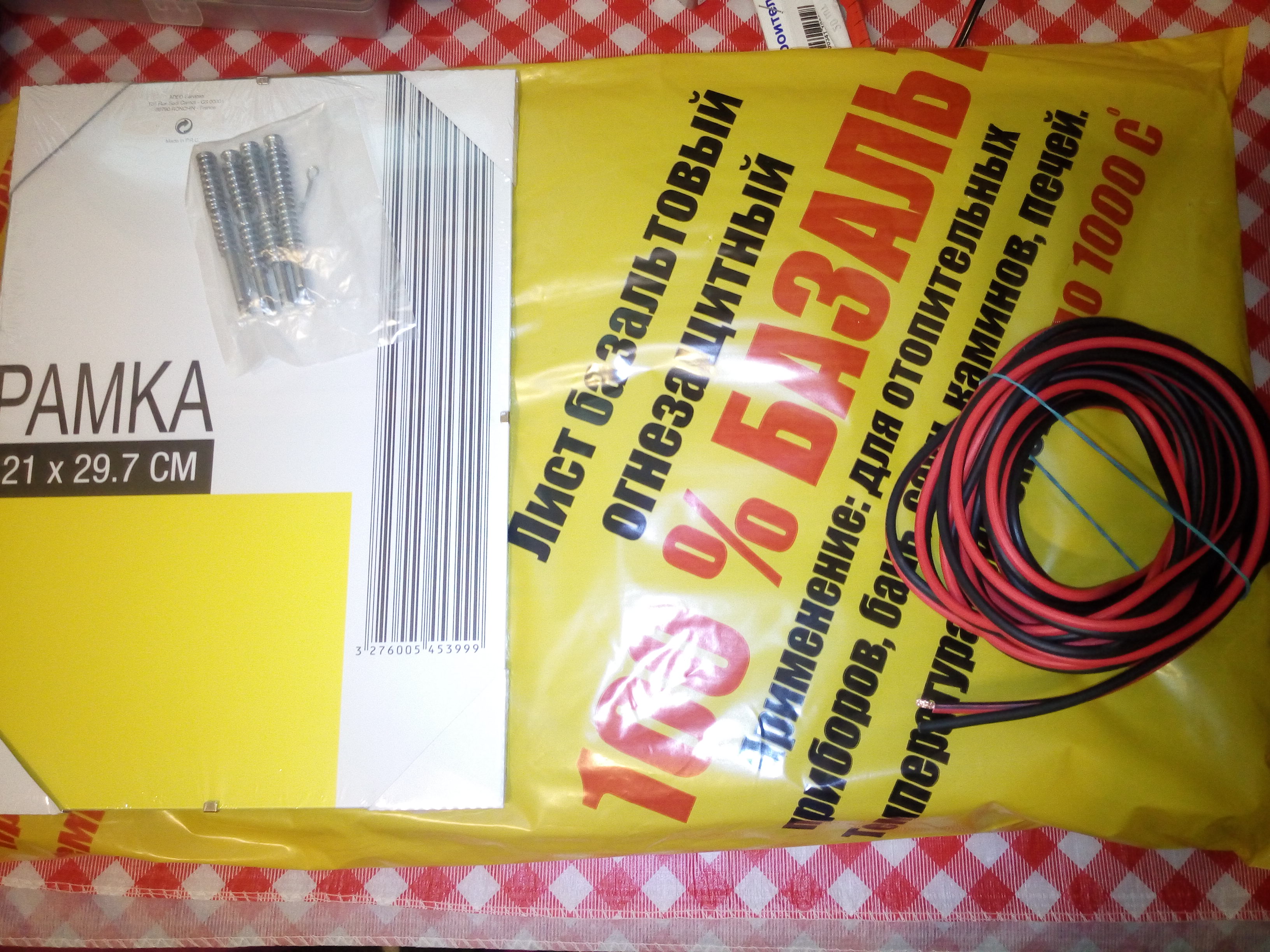

Между тем пришёл метчик 1/8*27 и шутя нарезал резьбу в пластике экструдера под фитинг. Пришёл тормоклей - приклеил радиаторы на драйверы шд, и думаю соорудить радиатор на стоковый транзистор стола, и посмотреть как без реле будет греть.
Нашёл базальтовый коврик под стол, пружинки суппурта нивы. И буду пробовать стекло с фоторамки.

Крутил регулировку БП - даёт максимум 13,7 В. И то в холостую и на своих выводах. По любому придётся припаивать 2,5 ммкв на входы рампса.

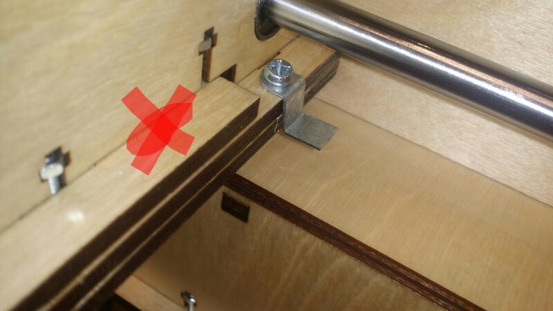

А вот ещё такой вопрос: не думали о том что отверстие под шторку Z концевика не на месте? Что надо бы его сместить скажем под внутренний срез боковины стола? Ведь не удобно подбирать геометрию этой шторки, а так бы просто уголок прижать в угол и зафиксировать. Вобщем именно для простоты повторяемости этого элемента.
2016-03-14 21.02.43-1.jpg (70.35 КБ) 3862 просмотра
Фотку взял с форума, это вроде первое размещение оптического. По прежнему z- образную шторку надо гнуть чтоб сюда поставить. А ведь если сместить ближе к центру стола отверстие, и просто уголок ставить или пластинку , то задача бы упростилась.
2016-03-14 21.02.43-1.jpg (64.54 КБ) 3862 просмотра
Вот сюда

Тут уж кто во что горазд. Я вот так шторку ставлю:

3D-SPrinter писал(а): кто во что горазд. Я вот так
В серийном производстве постоянно вводятся оптимизации. :)
Можно легко сделать процесс изготовления и установки шторки менее трудозатратным и более легко повторяемым. ;)
Ну это так, в копилку предложений по оптимизации Спринтера )))

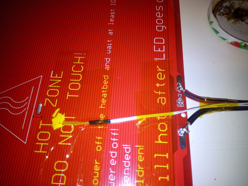

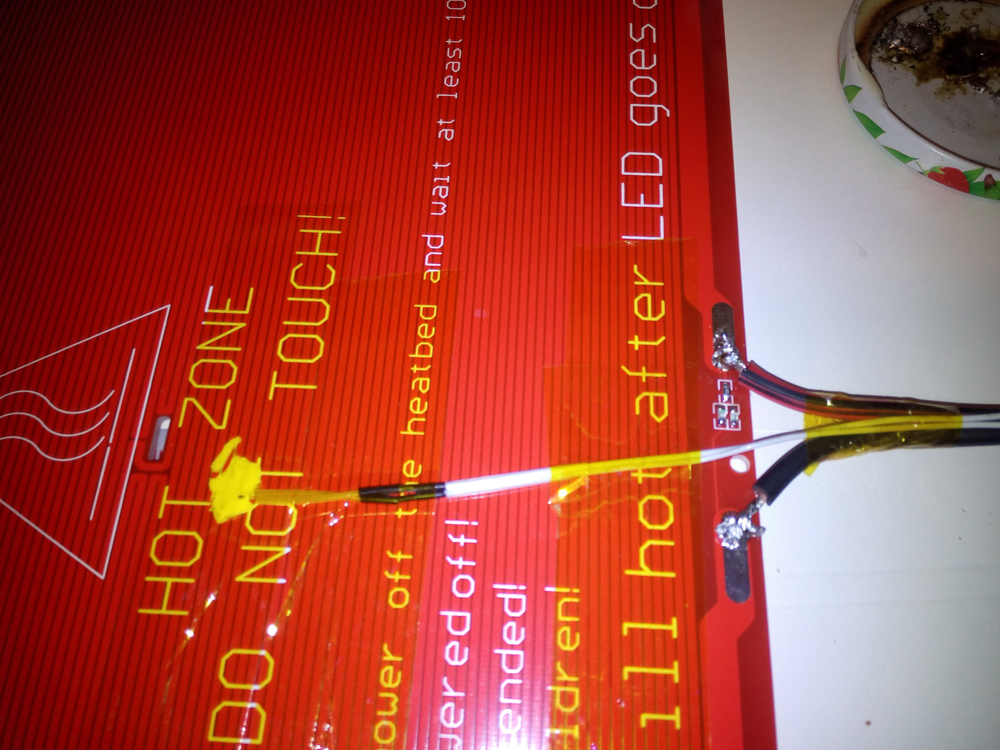

Два вечера вспоминал как паять. Наконец-то стало получаться немного.
2,5 ммкв на стол

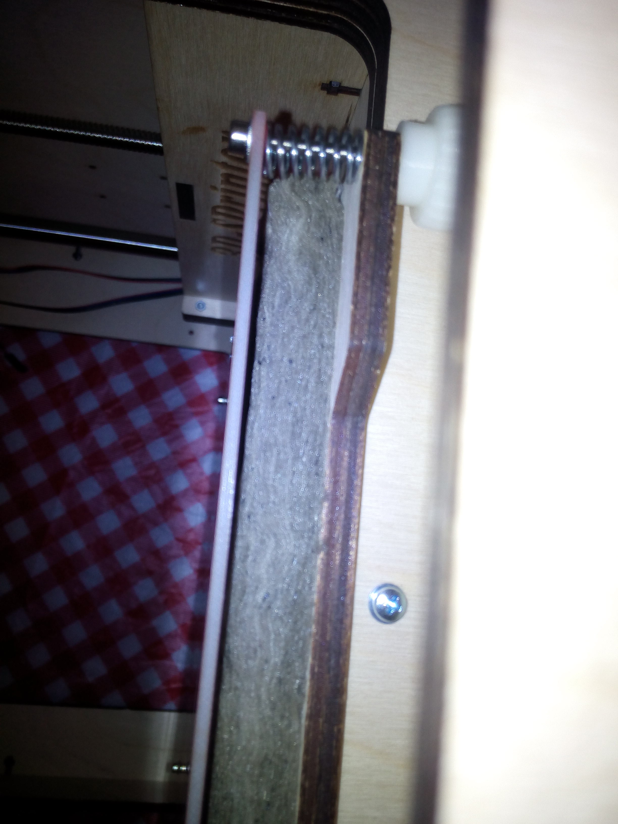

Утеплитель стола
Теперь провод на стол не греется, сам стол как быстро греется не знаю пока- термометр не дошёл ещё. Утеплитель в два слоя- а вроде мало - есть просветы между ним и столом, на фотке видно.

Alex Pozner писал(а): Наконец-то стало получаться немного.
Это жуть как она есть :D Предположу, что просто мощности паяльника не хватает.

Shaman писал(а): Это жуть как она есть Предположу, что просто мощности паяльника не хватает
Ну не знаю. Я там к остаткам родных проводов припаивался, так "красота" такая от них ))))

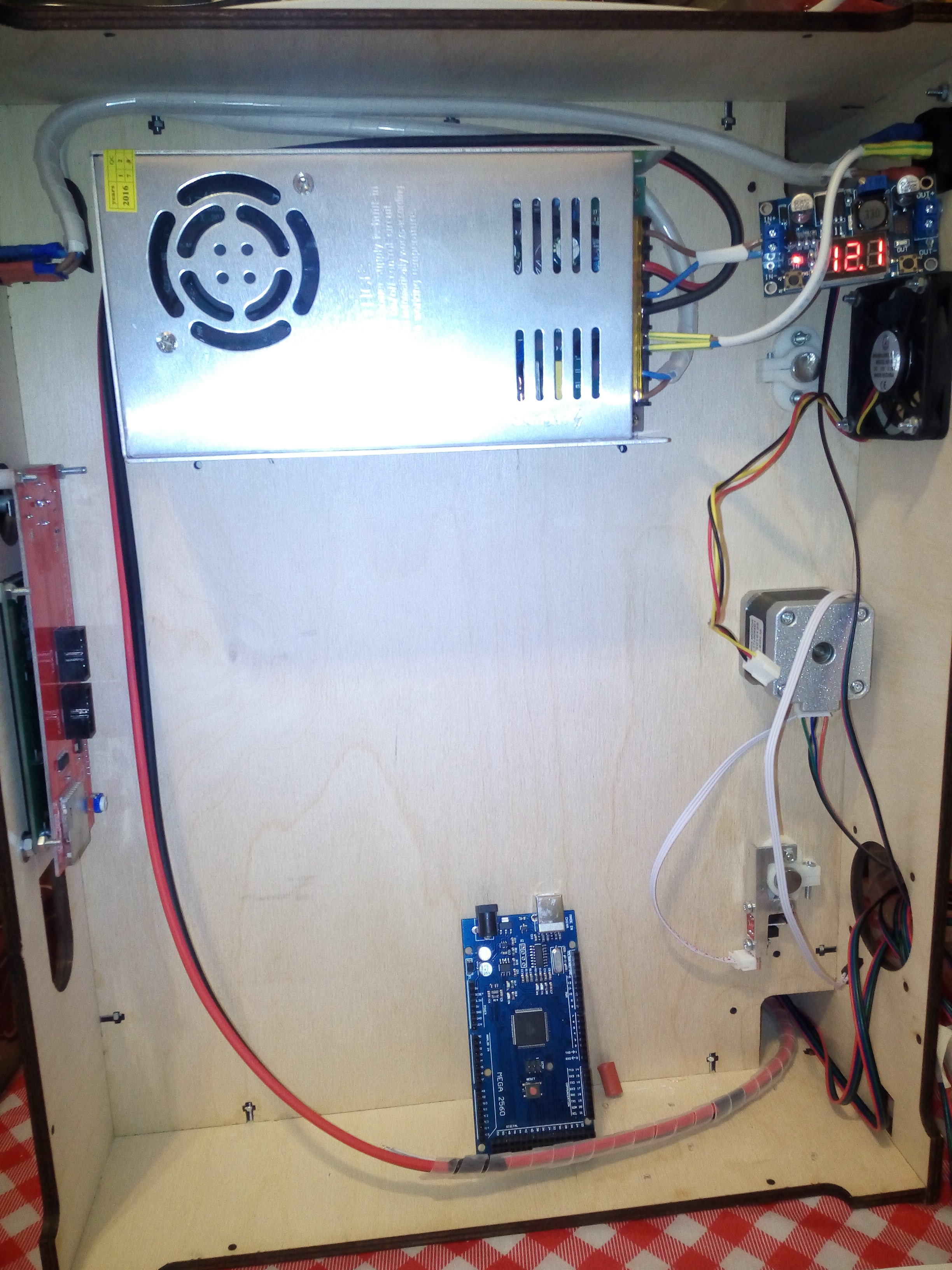

Вопрос: на штекере внешнего питания ардуины (чёрный) два минуса- напуркуа? Выпаяв разъём никакую цепь не разорву?

Alex Pozner писал(а): Я там к остаткам родных проводов припаивался
Остатки убрать, припаяться как положено.

Alex Pozner писал(а): Утеплитель в два слоя- а вроде мало - есть просветы между ним и столом, на фотке видно.
Просветы лучше убрать, а то смысл утеплителя теряется.
Alex Pozner писал(а): Выпаяв разъём никакую цепь не разорву?
Вроде бы нет. У меня работает.
