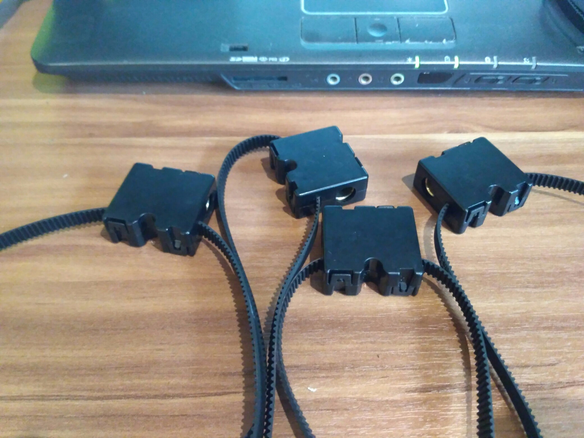

Пришли первые посылки. Собрал каретки и хотенд. Хотенд в целом все хорошо, но нагреватель в volcano не сразу закрепился. Китайские дешевые шестигранные отвертки провернулись, пришлось воспользоваться фирменными.

Смотрю на фотографии в первом сообщении. Это же каретки для Ultimaker 2. Иван сейчас такие рекомендует? Мне кажется они к моему Ultimaker Original не подойдут.

AKDZG, я честно скажу, что не разбираюсь в чем отличия ультиков. Делаю все как у него в статье с небольшими эконом изменениями.

plastmaska
AKDZG писал(а): Смотрю на фотографии в первом сообщении. Это же каретки для Ultimaker 2. Иван сейчас такие рекомендует? Мне кажется они к моему Ultimaker Original не подойдут.
подойдут, только положение валов 6мм поменяется

plastmaska писал(а): подойдут, только положение валов 6мм поменяется
Долго их разглядывал. Оказалось длины направляющих не хватит для этих блоков :?
