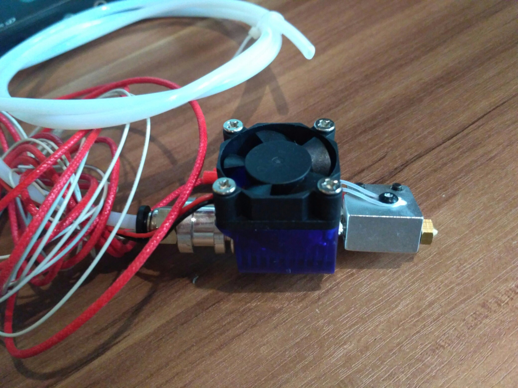

Пришли первые посылки. Собрал каретки и хотенд. Хотенд в целом все хорошо, но нагреватель в volcano не сразу закрепился. Китайские дешевые шестигранные отвертки провернулись, пришлось воспользоваться фирменными.

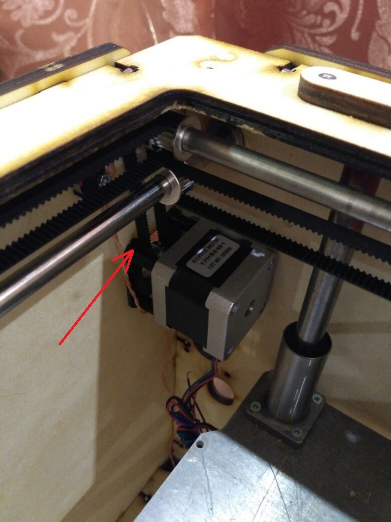

В процессе сборки вылезло две проблемы.
1) Короткий ремень движения оси Х задевал за кронштейн двигателя. Пришлось рассверлить немного пазы и наклонить двигатель.
Спойлер фото

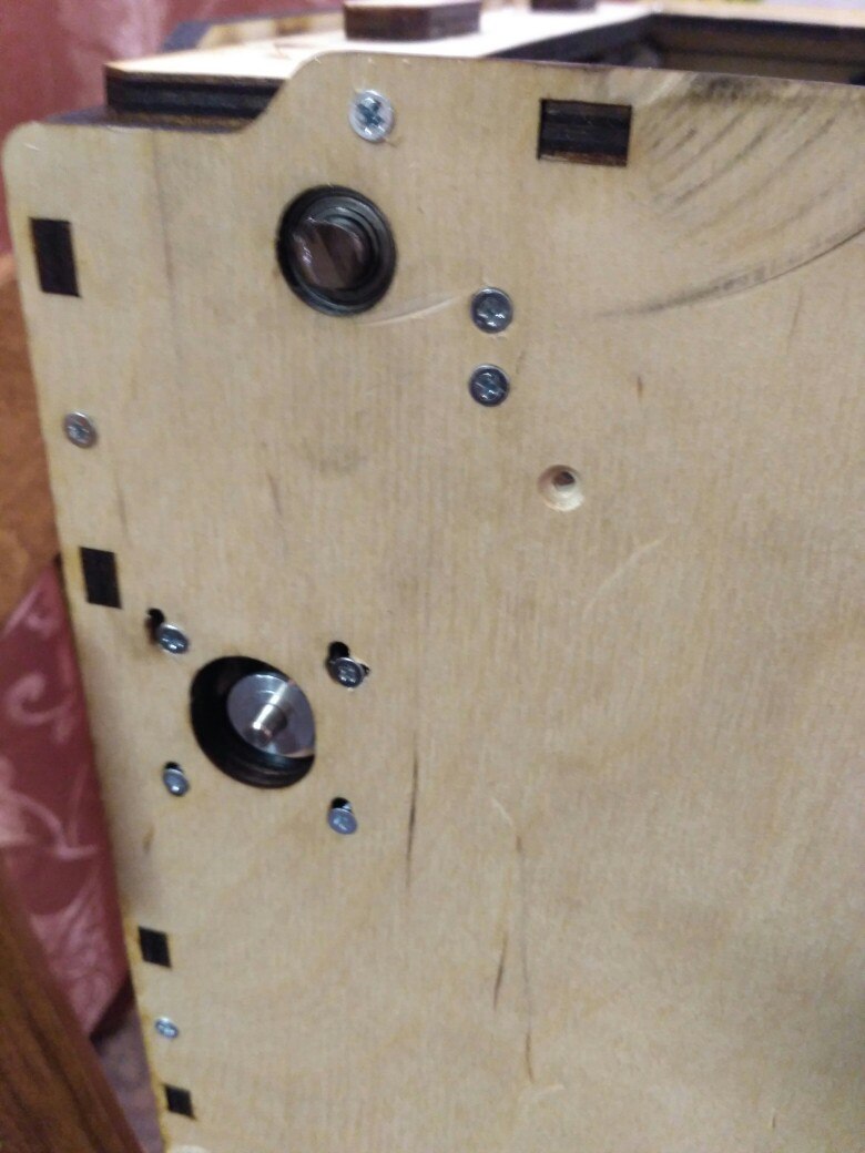

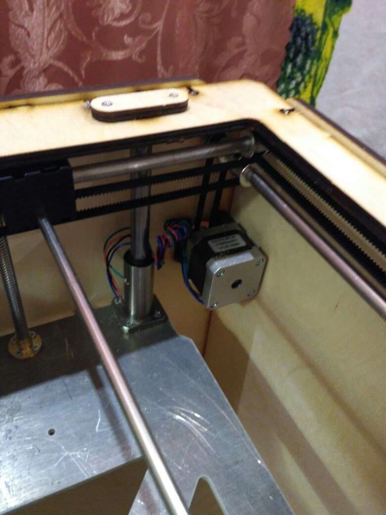

По оси Y таких проблем не возникло. Там двигатель расположен ровно снизу под валом.
Спойлер фото
