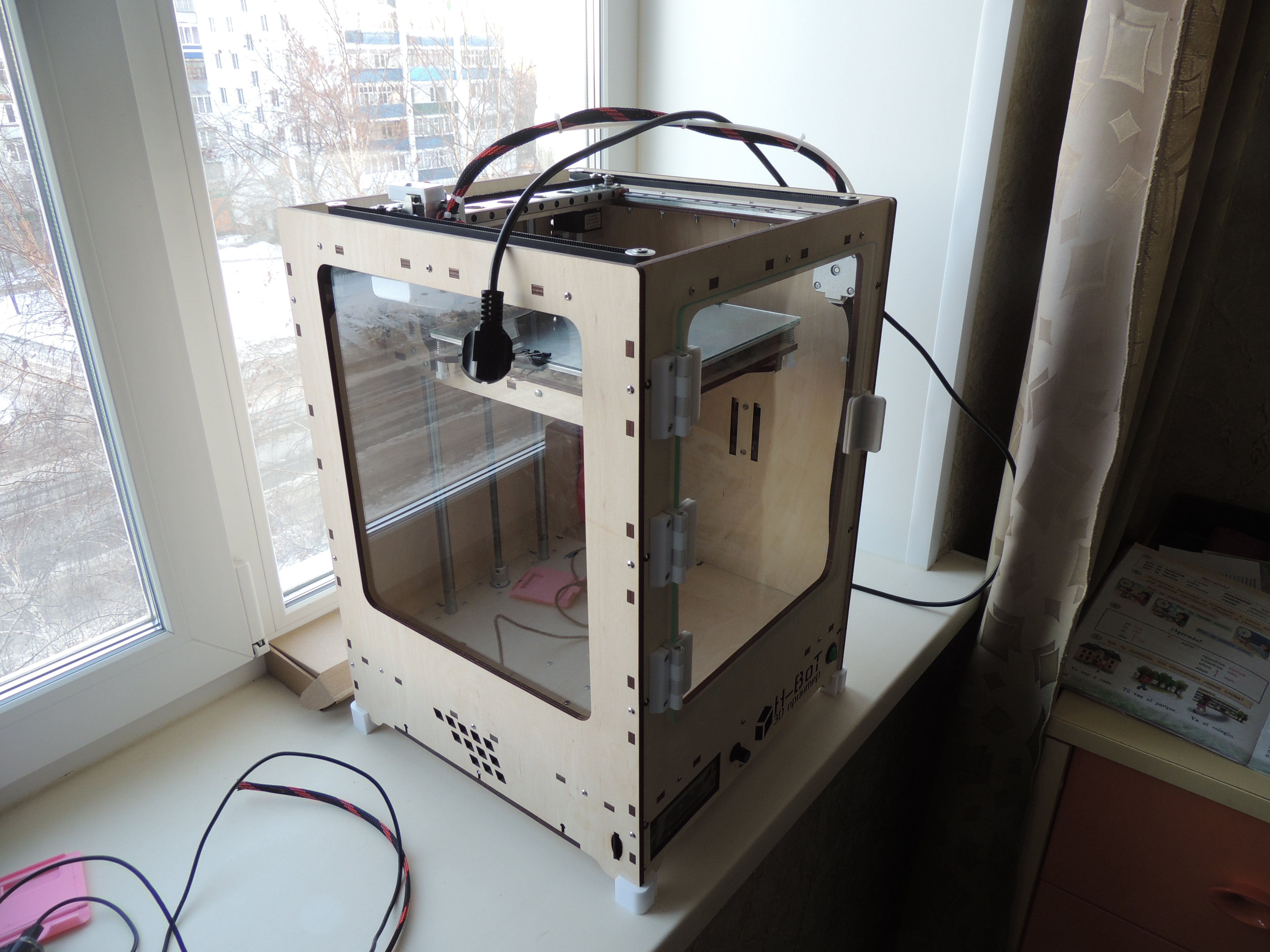

начал я короче новый проект. чертежи ультика капитально переработал. новый принтер будет стремиться к тихой работе и повышенной температуре внутри, а то задолбало, на лоджии дубак, весь АБС трескается...
чертежи https://yadi.sk/d/IbdCrVjX3QbCCs
Re: Опять H-Bot, и опять из фанеры [Ufamak]
Добавлено: 14 дек 2017, 09:15
Чиффа
Круть!
А стол нефанерный будет, так понимаю?
Логотип топ3дшопа?)))
Добавлено: 14 дек 2017, 10:49
Ufamak
стол фанерный, что то лень мне алюминиевый делать. фанеру я немного усилил, так что думаю норм будет. логотип? не. долго думал чего бы намалевать в компасе, потом искал растровые изображения, там наткнулся на эту. считайте что это тумбочка - вид с ребра :D и как отверстие для охлаждения идет
