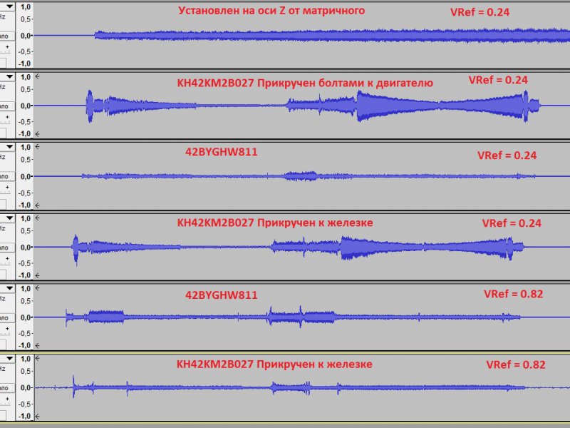

  5. Ну и свой сегодняшний тест добавлю сюда… все наглядно видно…
