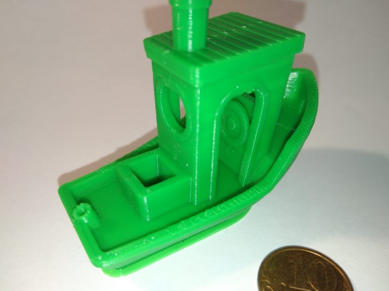

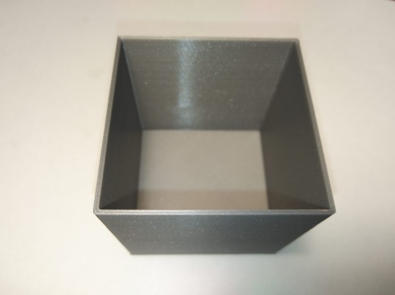

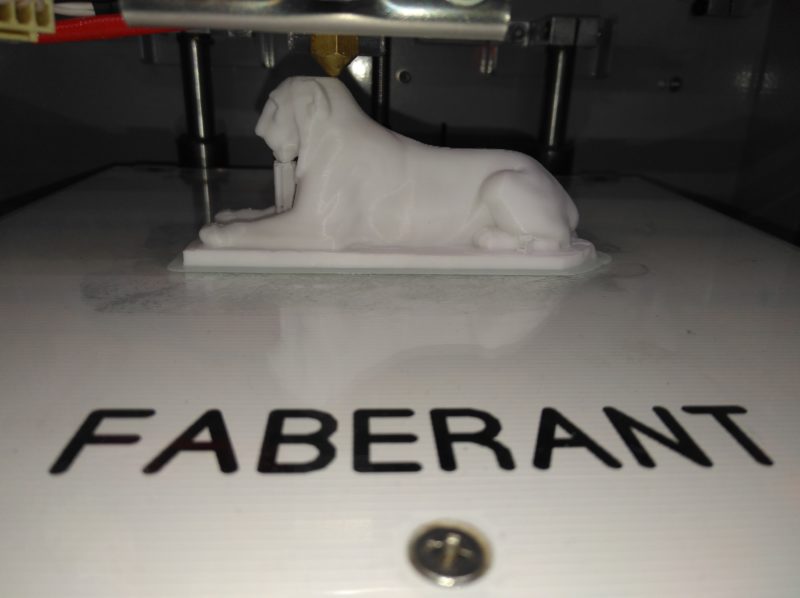

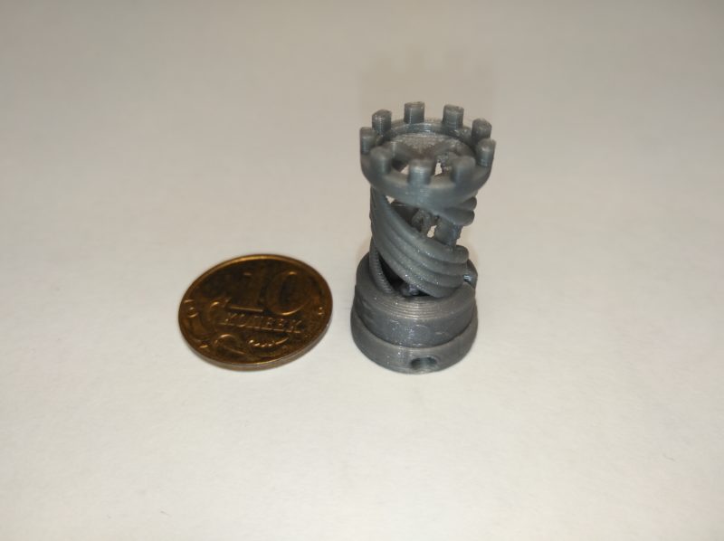

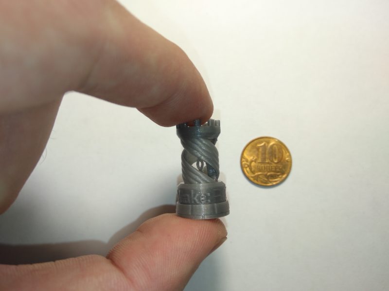

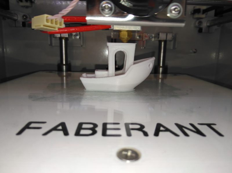

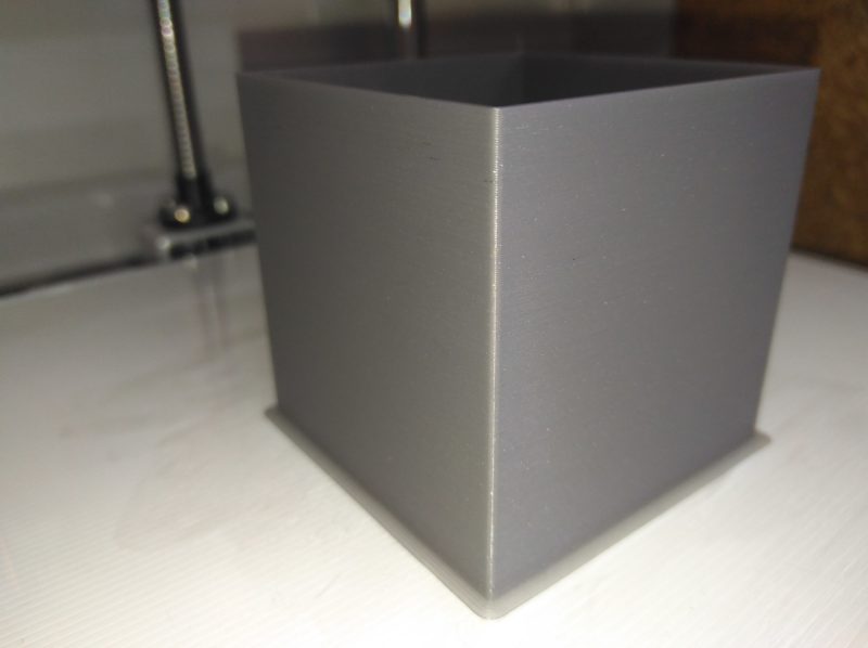

  4. Добавлю несколько примеров печати на Faberant Cube.

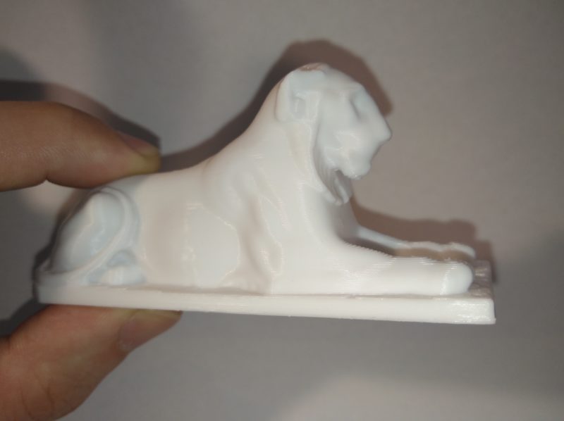

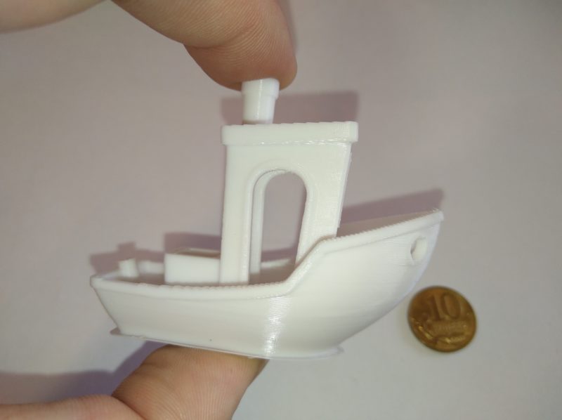

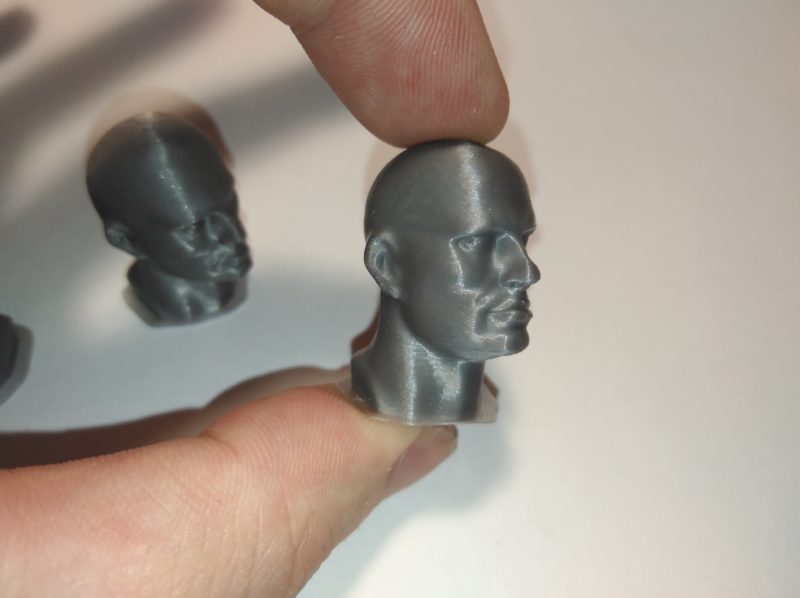

  5. И еще несколько примеров печати на Faberant Cube.
    1. Фотки нужно делать со светом параллельным плоскости, с фронтальным светом даже самая отстойная распечатка будет выглядеть хорошо и я считаю такие фотки если не жульничеством то как минимум не честными
      Пример того о чем я говорю фото со светом под разными углами
      https://user-images.githubusercontent.com/8582658/38398585-5625e850-390a-11e8-8e78-5049df9073ec.jpg
      https://user-images.githubusercontent.com/8582658/38398589-5a64cfbc-390a-11e8-955c-cc11a2007a4c.jpg

  7. можно попросить у авторов показать проход углов? конечно не менее 90 градусов :D конечно в Ваших рекламных целях. люди с опытом меня поймут
    1. Ниже пример печати на 3D-принтере Faberant Cube, куб размером 50*50*50 мм, ПЛА-пластик Стримпласт, слой 0.2 мм. Сопло 0.5 мм.
      Проход углов 90 градусов.
      Неплохо, правда?
      1. И вот видео печати куба для убедительности.
        Смотреть тут: https://youtu.be/Q4jJhL02qMU
