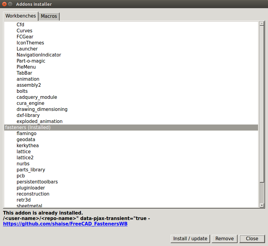

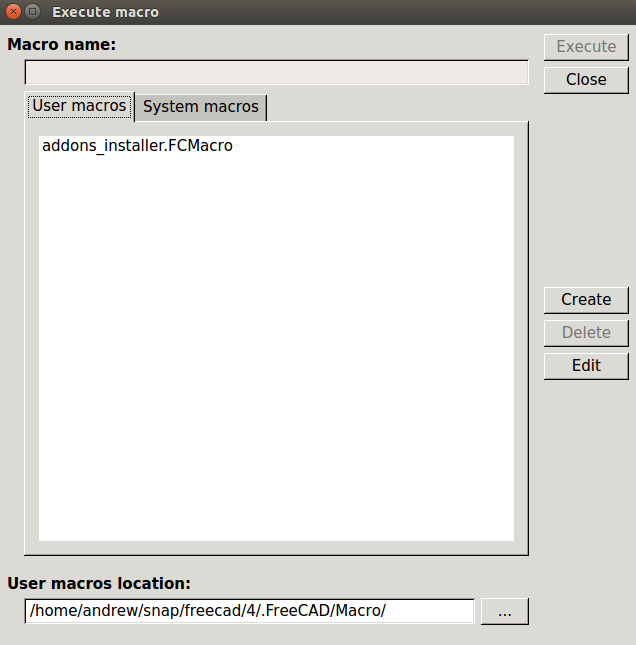

Этот верстак не входит в стандартный список. Для его установки сначала установим Addons Installer Macro – макрос, который позволяет удобно устанавливать во Фрикад дополнительные верстаки и макросы. Перейдём по ссылке на гитхаб, и по инструкции ниже установим файл addons_installer.FCMacro в папку для макросов в вашей текущей инсталляции Фрикада:
Скопировав файл, закроем и откроем диалог, чтобы Фрикад перечитал директорию. Выделим макрос и нажмём Execute/Выполнить. Появится диалог с верстаками и макросами для установки. Выберем пункт fasteners и нажмём кнопку Install/Update:

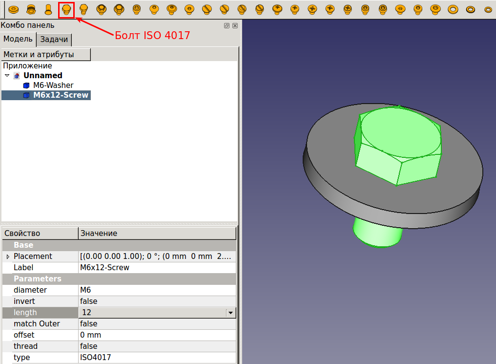

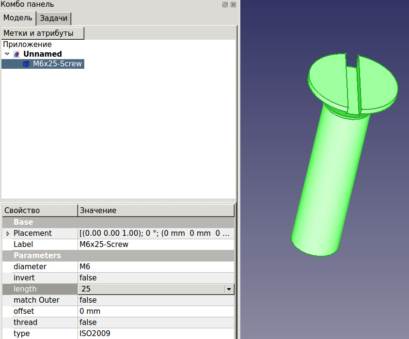

После этого перезапустим Фрикад и откроем новый документ и верстак Fasteners. Выберем в панели какой-нибудь болт и нажмём на иконку для добавления его в документ. Выделив этот болт в панели слева, посмотрим на его свойства:

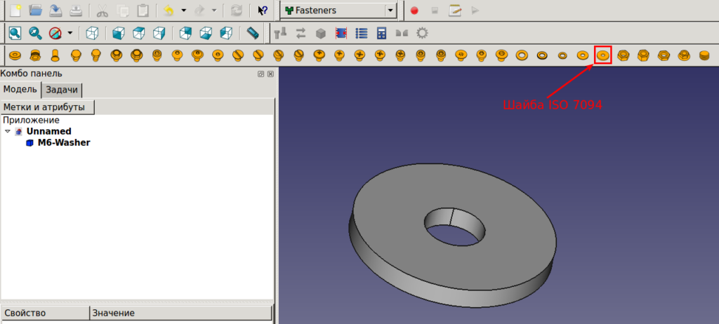

Мы видим диаметр болта (diameter: М6), длину (length: 25), генерировать ли резьбу (thread: false), тип болта (type: ISO2009) и еще три параметра: invert, match Outer, offset. Для того, чтобы понять их смысл, создадим деталь с отверстием, в которое поместим болт и гайку. Этой деталью для нас будет шайба – удалим болт и выберем шайбу ISO 7094. Нажмём на иконку:

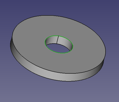

Выделим край отверстия:
И нажмём на болт ISO 4017:
Теперь болт у нас связан с отверстием. Если мы переместим или повернём шайбу, болт передвинется и повернётся вслед за ней. Так можно установить несколько болтов сразу, выделив несколько краёв отверстий с помощью кнопки CTRL. Теперь и параметры приобретают смысл: invert переворачивает болт, offset смещает его относительно края отверстия, match Outer выравнивает диаметр резьбы, чтобы он уложился в диаметр отверстия.

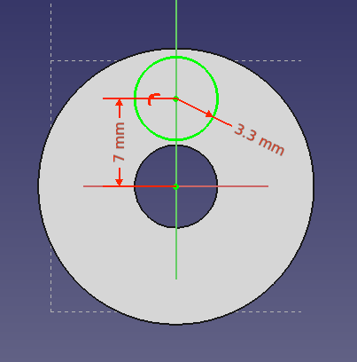

Если у нас в детали несколько отверстий, мы можем перемещать болт из одного отверстия в другое с помощью команды Move на панели. Создадим деталь с несколькими отверстиями: скроем болт с помощью Space (клавиша Пробел), перейдём на верстак Sketcher, выделим M6-Washer и создадим эскиз на грани:
Потом перейдём на верстак Part Design и используем Pocket (Карман) с параметром “Через всё“.

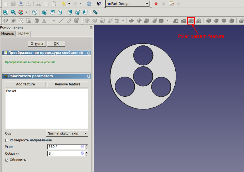

Затем применим к получившемуся объекту Pocket операцию Polar Pattern feature:

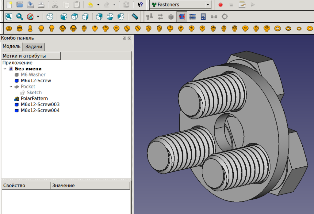

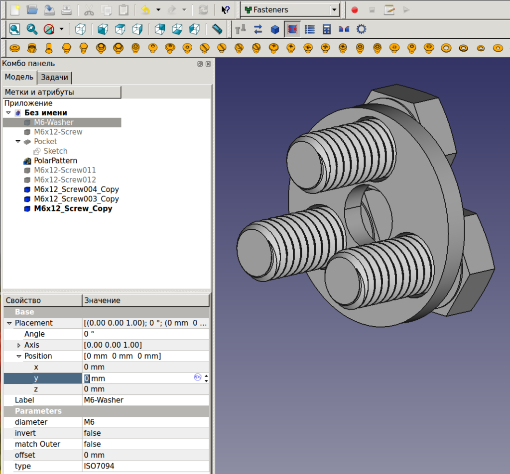

В поле события мы указали число отверстий 3. Нажмём ОК. Перейдём в Fasteners workbench, выделим болт, сделаем его видимым (Space), выделим край одного из отверстий с помощью CTRL, и нажмём Move:
Поставим по болту во все остальные отверстия. Выделим все болты и установим резьбу в true. После снятия выделения с поля мы увидим результат:
Отрендерим болты. Выделим их и нажмём Change object to simple non-parametric shape.
Такой рендеринг также позволяет упростить передачу проекта другим людям: для того, чтобы открыть такой проект, пользователю не нужно специально устанавливать Fasteners Workbench. Но связи таких болтов с отверстиями теряются, поэтому я не рекомендую удалять базовую версию файла с оригинальными моделями – лучше использовать цилиндры, но сохранять связность.

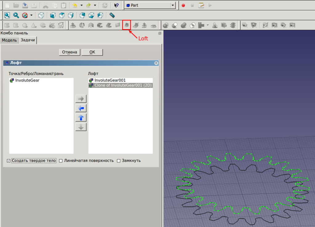

Косозубая шестерня делается примерно так же. Создаём два объекта InvoluteGear: обычный и копию через Draft – Clone, второй объект перемещаем по Z и поворачиваем:
И выполняем операцию Part – Loft:

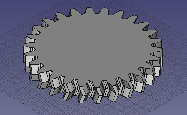

Жмём ОК, и получаем косозубую шестерню!
