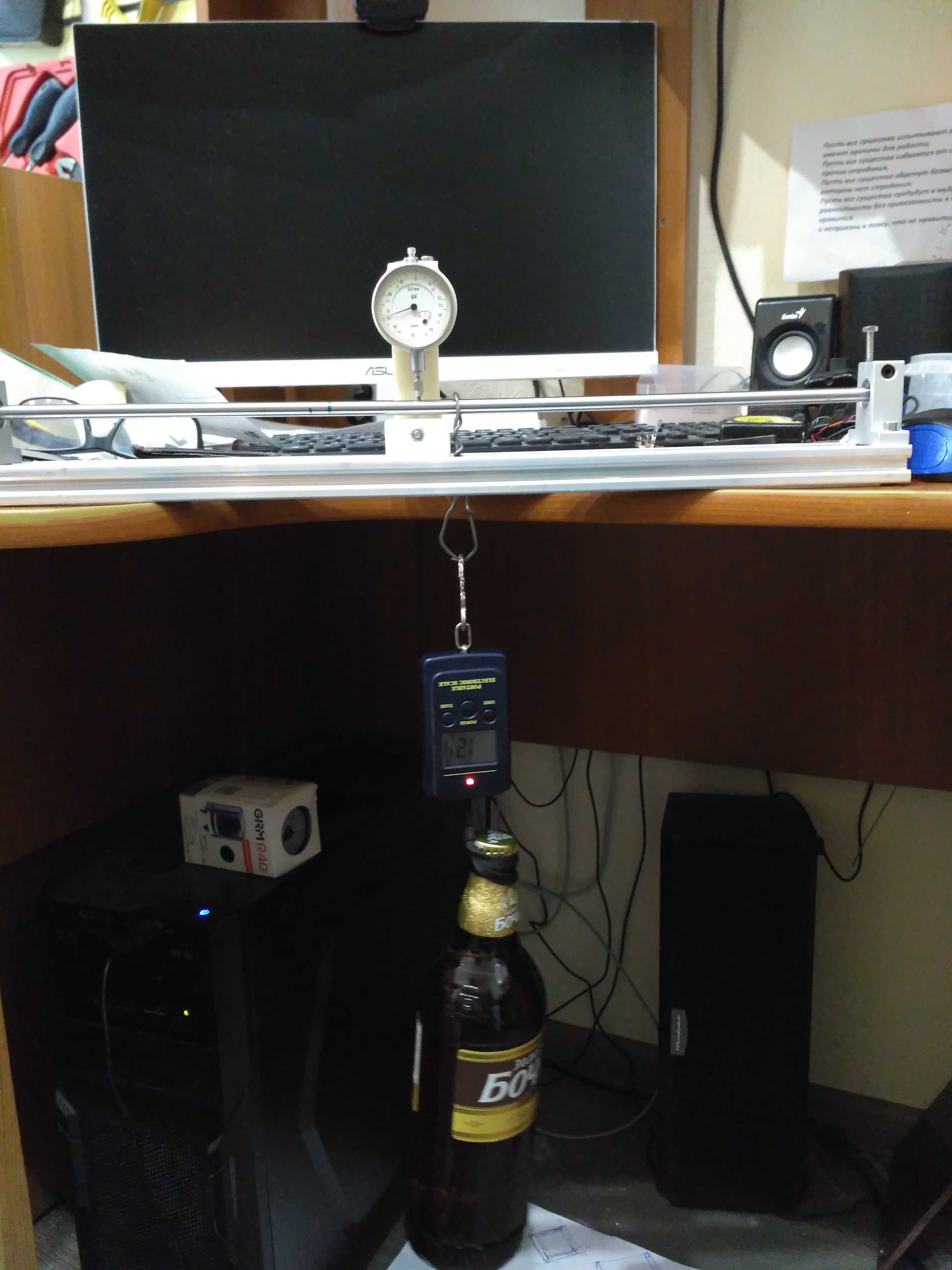

Собрал небольшое приспособление, пристроил туда часовой индикатор и некоторые, «ровные и каленые» валы раскачали стрелку аж на пол циферблата! А это 0,5мм, какие там батенька микроны! Благо у каждого слесаря всегда есть подруга – киянка, которая при правильном и ласковом подходе может направить почти любой вал на путь истинный! За 15-20 минут, при небольшом навыке, эти биения можно свести к 5-7 сотым миллиметра, а учитывая, что шариковый подшипник, в которых этот вал крутится, имеет свое биение около 0.1мм, (как показал тот же индикатор), 0.05 можно считать уже допустимой погрешностью.
Alekmaker. Часовой индикатор
Спасают немного четыре натянутых ремня, и, в общем, конструкция вроде как особо и не люфтит.
Теперь дадим небольшую нагрузку на середину этого ровного и гладкого вала – стрелка индикатора легко отклоняется на 0.5-0,7 мм!
Отсюда следует, что если на подобную конструкцию прицепить директ голову весом в килограмм, а то и более, при двух экструдерах, мы получим ее движение по дуге от края до края… (это я вспомнил тот принтер из обзора) .

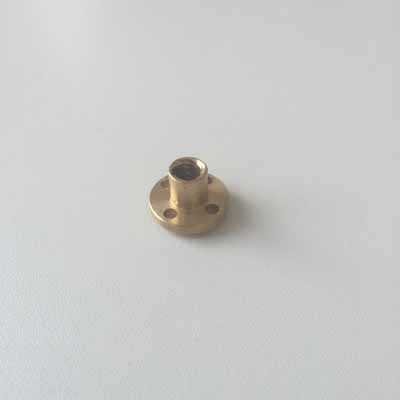

Теперь про ось Z – тут выглядит все крепко и надежно 12мм валы, винт трапеция…. Вот только все это висит консолью на тех же шарикоподшипниках, хоть и линейных. Обычная бронзовая гайка
имеет люфт на винте весьма даже ощутимый, да куда от него денешься? Нет люфта – нет движения. ПОМ гайка ведет себя гораздо лучше, наверное за счет того, что она “мягкая”. Можно люфт, необходимый для нормального перемещения сделать на порядок меньше.
Может я в чем-то и не прав, но это реальные наблюдения. Скажете капролон не такой долговечный – конечно. Благо по Z перемещения не так велики и часты. Говорят вертикальный люфт по Z не имеет значения, ведь стол давит вниз своим весом и не прыгает туда-сюда… Еще как прыгает, особенно если вы «поддадите газу» и заставите даже почти невесомую боуден голову летать со скоростью 300мм/сек, я уж не говорю про директы с их килограммами. Безлюфтовая гайка за счет встроенной пружины сводит люфт практически к “0”

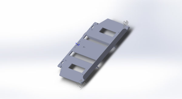

а закрепление верхнего вала винта ограничили свободу шарикам в линейных подшипниках, да и дополнительные ребра жесткости,

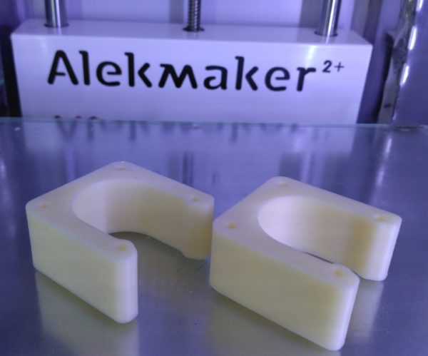

столу тоже не помешали. Все эти «меры безопасности» плюс небольшая доработка головы и экструдера (ограничил свободу боуден трубки внутри головы) дали честные 0.1 мм при печати. Конечно, я могу поставить программно и 0.02 и меньше, но смысл? Тут недавно провел эксперимент : напечатал три одинаковые детали – подставки под ШД слоем 0.1, 0.15, и 0.2 мм HIPSом и с большим трудом нашел отличие… А если нет разницы, зачем ждать дольше? Может, конечно, это и свойства пластика, но мне очень понравились достигнутые результаты.
