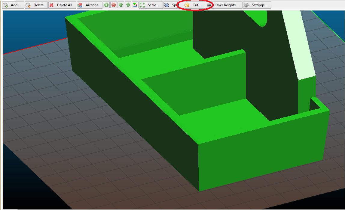

Для примера специально возьму «кривую» модель и загружу ее в слайсер. После нарезки получилось вот так
Slic3r, отсекаем от STL модели лишнее или печать большой модели частями
Отчетливо видим, что модель «нарезалась» некорректно. Первый слой на столе лежит лишь частично. Само собой в этом случае модель не прилипнет к столу. Можно, конечно, сразу переделать модель с нуля, можно попытаться ее вылечить, можно загрузить STL файл в тот же Solidworks и исправить это… Но есть способ чуть проще, зачастую вполне приемлем. Для этого прямо в слайсере просто отсечем ненужное. Для этого просто выделяем модель и жмем кнопку Cut…
И попадаем сюда
Где выбираем плоскость, по которой будем отсекать ненужное. Здесь в пункте Axis из выпадающего списка выбираем ось, перпендикулярно к которой должна быть плоскость сечения, в моем случае это Z. В случае необходимости можно выбрать и ось Х и ось Y. Далее вбиваем значение, на которое плоскость сечения будет сдвинута от нуля системы координат. Для начала я задал 0.1 мм, чего оказалось недостаточно, поэтому вбиваем 0.2 и видим
что теперь первый слой у нас ровный, так и оставляем.
В Keep устанавливаем нужные галки Upper part (верхняя часть) и Lower part (нижняя часть). Как определить какую галку выставить, можно чисто визуально, но общий смысл такой, нижней частью в любой из осей считается часть, в «минус» по выбранной оси от плоскости сечения, верхняя в «плюс».
Мне необходимо напечатать только верхнюю часть, а нижнюю отсечь
После чего жмем «Perform cut», проверяем как слайсер нарезал деталь
Теперь все корректно и можно печатать.
Да, деталь стала меньше на 0.2 мм, но в данном случае это не имеет абсолютно никакого значения и деталь была успешно напечатана.
Точно таким же образом можно напечатать большую модель на маленьком столе частями, а затем склеить. Либо завершить «запоротую» печать, допечатав недостающую часть.

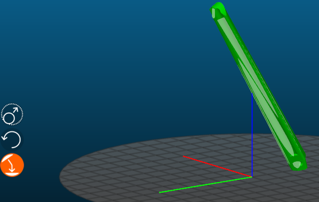

  1. Тоже предпочитаю Слик.
    Однако не совсем понял зачем что-то отсекать, нарушая геометрию детали…
    В Слике есть возможность уложить деталь на стол любой имеющейся на детали плоской поверхностью, пусть даже и небольшого размера.
    Вот пример – деталь поставлена на косой срез, имеющийся на ее торце:
  2. Однако не совсем понял зачем что-то отсекать, нарушая геометрию детали…
    Шаг первый. Читать надо с начала статьи, а не с середины или с конца… Да и статья предназначена для новичков.
    Шаг второй. Как бы в курсе. Но, опять же статья не о том как уложить деталь. Статья о том, как распечатать деталь по частям или отрезать лишнее, как в моем случае. Поверхность, на которой должно печататься оказалась не плоской. Делаем ее плоской и спокойно печатаем не прибегая к кад системам. Либо разрезаем деталь на части и печатаем отдельно.
