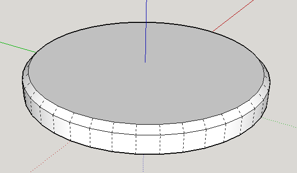

Создадим новый файл и очистим рабочее поле. С помощью Arcs нарисуем окружность радиусом 200 мм. Во время рисования дуги с помощью модификатора “CTRL” + “+” увеличим число сегментов дуги до 40. Это позволит нам создавать более плавные окружности. Выдавим окружность вверх на 30 мм и включим View – Hidden Geometry. Мы видим, что цилиндр, действительно, стал более плавным.
Цилиндр с 40 гранями
Моделирование в SketchUp. Создание шахматной фигуры
Теперь используем инструмент Offset и сделаем еще одну окружность на верхней грани с отступом 10 мм внутрь. Затем используем Move и переместим вверх на 10 мм центральную окружность. Причем при подъеме нажмём Alt, это позволит нам связать окружность с остальной фигурой и создать круговую фаску. Сохраним файл как peshka.skp.

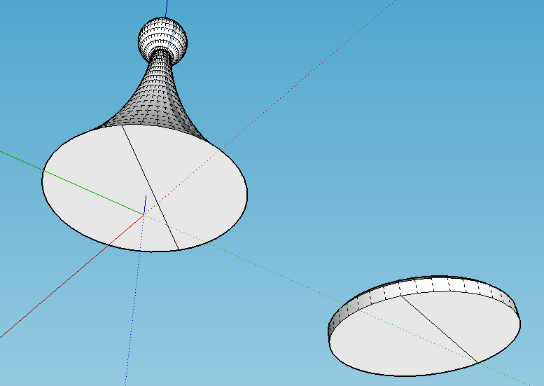

Осталось удалить изнутри лишние грани, но как это сделать? Перевернём объект и удалим основание:
Теперь мы спокойно можем удалить лишние грани и внутри, и снаружи объекта. Затем перенесём основание отдельно и закроем оба объекта снизу, нарисовав линию внизу.
