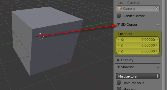

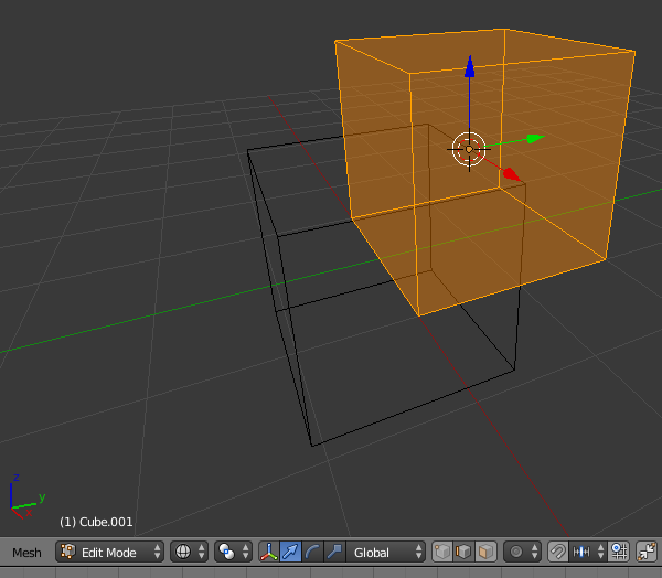

3D курсор
За точку появления примитива отвечает 3D курсор. Фактически можно сразу создать примитив в нужной точке пространства. Также он помогает перемещать элементы точно в нужную точку. Координаты 3D курсора можно увидеть в дополнительном столбце справа, вызываемом клавишей “N“. Координаты доступны для редактирования.

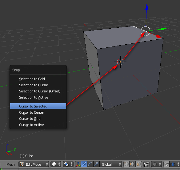

Очень удобно, что 3D курсор можно через меню Shift+S установить в выбранное место (точку):
  1. В вершину грани,
  2. В центр грани,
  3. В центр меша.
  4. Между выбранными элементами.
Создаём в этой точке новый меш.

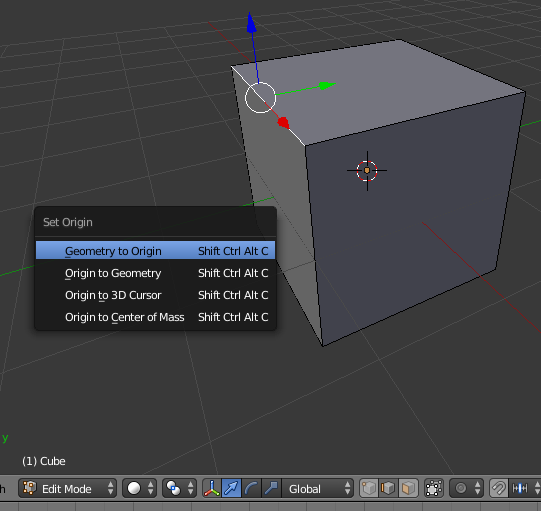

Центр меша – Origin
У каждого меша есть свой центр. Он важен для первичной привязки или для разворота, как ось вращения. И что самое интересное, им тоже можно манипулировать. Он ещё больше упрощает точную привязку мешей. Меню вызывается сочетанием клавиш Ctrl+Alt+Shift+C.
Назначение пунктов меню:
  1. Geometry to Origin – объект смещается в новую точку центра.
  2. Origin to Geometry – Центр переносится в абсолютный центр объекта. Например точный центр куба или шара.
  3. Origin to 3D Cursor – перенос Центра в 3D курсор при неподвижном объекте
  4. Origin to Center of Mass – переносит Центр в некий Центр масс
Я использую только второй и третий пункты.

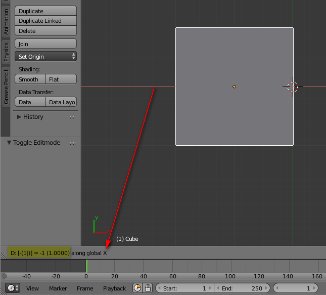

Существует точный способ перемещения элементов по заданной координате, на заданную величину. Для этого жмём клавишу “G” и следом букву оси. Жмём знак “+” или “–” и вводим величину, на которую нужно переместить. Эту команду я использую очень часто, ведь тут чётко контролируются размеры.
Object Mode. Вид сверху “7“
Для ещё более полного контроля размеров в режиме Edit Mode можно в правом столбце (N) поставить галочку напротив Lenght и вы увидите размер выделенного ребра.
Пример. Выделил грань. И сдвинул (G) его по оси X вправо на 0,5:

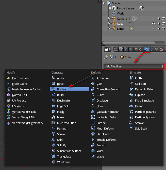

Модификаторы – это параметрическая часть Блендера, то есть эти настройки можно менять в любое время. Можно настраивать в Object Mode и в Edit Mode.
Я пользуюсь только тремя модификаторами:
  1. Boolean – соединение/вычитание мешей
  2. Bevel – фаска/скругление ребра
  3. Solidify – придание толщины открытым граням
У каждого меша свой набор модификаторов.
У каждого модификатора есть кнопка Apply. Нажав на неё модификатор применится к мешу и его параметры станут недоступными. Обычно это делается на конечной стадии моделирования, перед экспортом в stl.

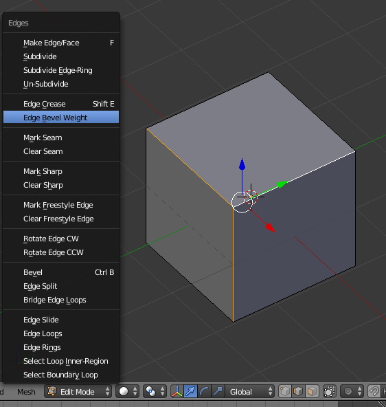

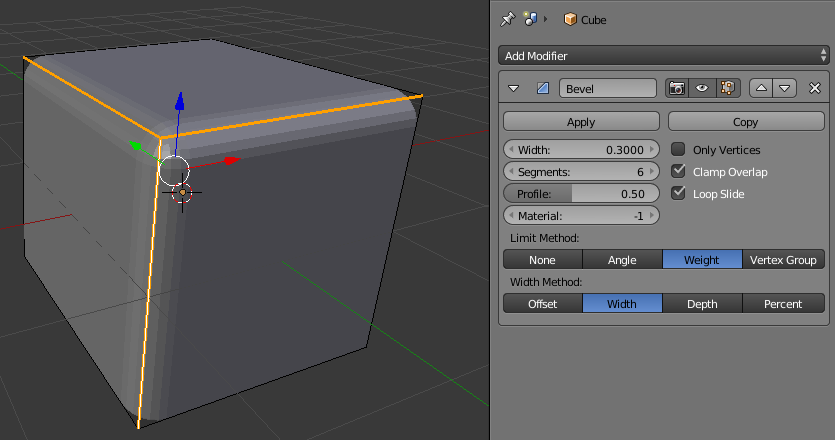

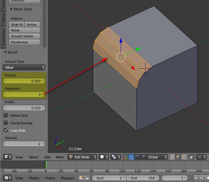

Bevel
Это фаска или скругление ребра. Регулируется ширина и степень плавности (сегментация).
Сначала нужно задать Edge Bevel Weight (степень действия модификатора на ребро)  Ctrl+E – так называемый вес ребра. Величина от 0 до 1. Каждому ребру можно назначить свой Weight. Я обычно ставлю 1.
Фаска по Weight – это один из нескольких способов настройки, но я пользуюсь только им.
Задаём Width (ширину фаски) и гладкость скругления – Segments. Оранжевым подсвечены рёбра с заданным Weight.
Выбираем Limit Method – Weight (метод выбранных рёбер) и Width Method – Width (по заданной ширине):
Также есть подобная команда Ctrl+B, но она сразу применяется к мешу:

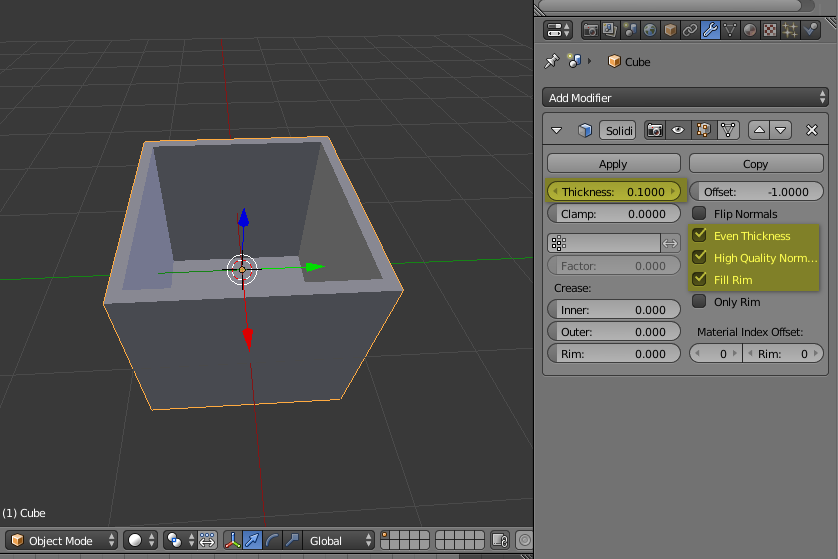

Solidify
Задание толщины стенки открытого меша.
Например сделаем коробочку из кубика. Убираем у него верхнюю грань и подключаем модификатор Solidify:
  1. Thickness – задаём толщину стенки
  2. Fill Rim – закрыть торцы
  3. Even Thickness – точная толщина
  4. High Quality Normals – можно не трогать

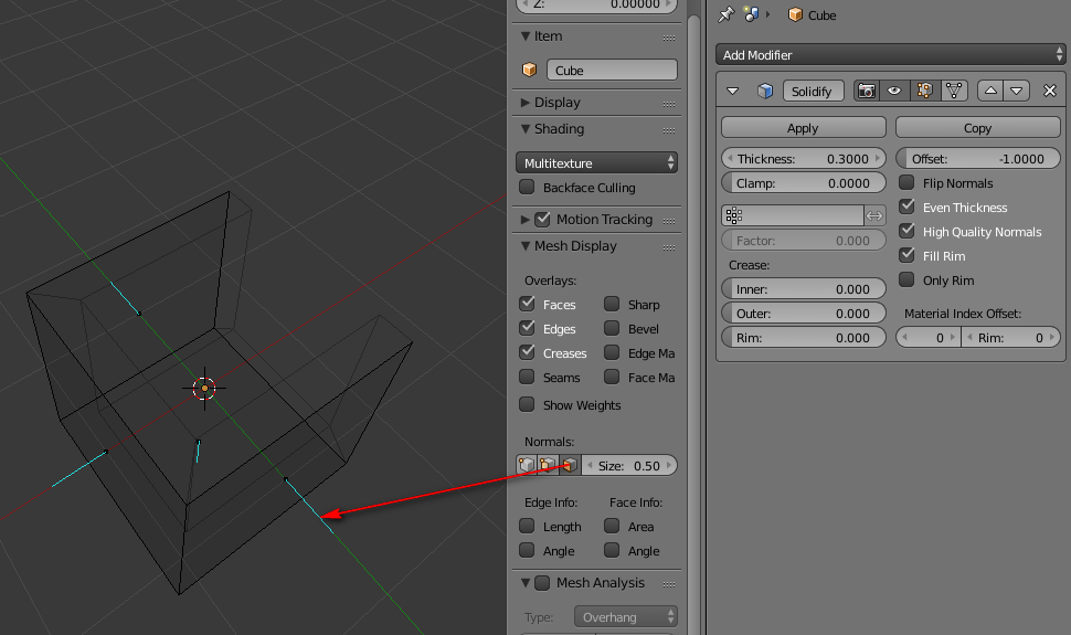

Обратите внимание, что толщина наращивается только с внутренней стороны граней. Это можно увидеть включив показ нормалей граней
Boolean
Основной модификатор.
Варианты булевых операций:
  1. Union – объединение мешей.
  2. Difference – вычитание из базового меша. Для отверстий и отсечения лишнего.
  3. Intersect – оставляет только область соприкосновения мешей.

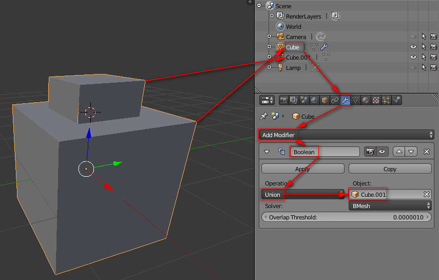

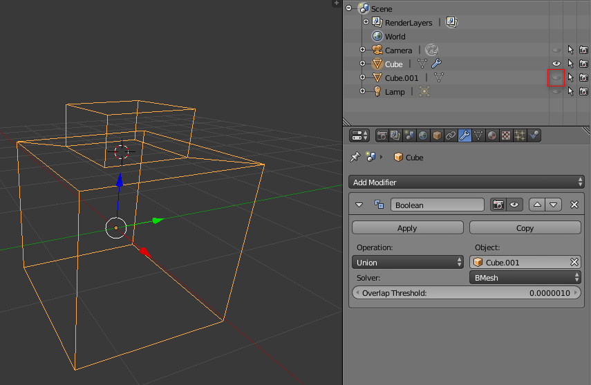

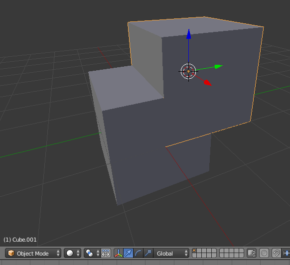

Union
Тут всё просто. Сращиваем два меша и отключаем видимость приращиваемого меша. Теперь он будет видим через этот модификатор. Его можно делать видимым только для редактирования.

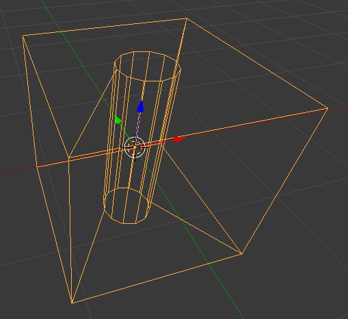

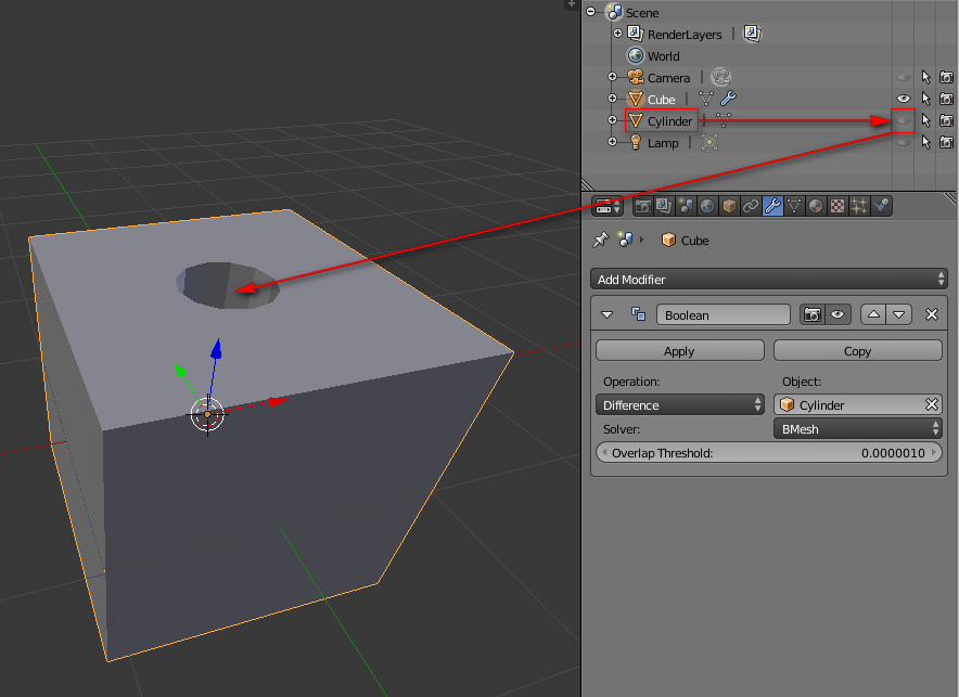

Difference
Из куба вычитаем цилиндр – делаем сквозное отверстие
Blender
Отключаем видимость цилиндра

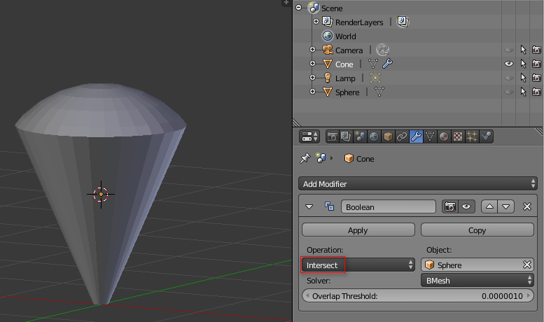

Посмотрим на фигуру пересечения конуса и сферы

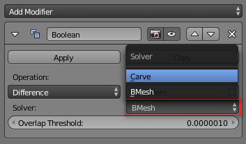

Из-за сложных пересечений мешей модификатор Bolean может вести себя непредсказуемо. В новых версиях ввели дополнительное меню Solver:
При видимых артефактах выбираем второй пункт меню – Carve. Обычно помогает. Если не помогает, смотрим на места пересечения мешей и пытаемся их упростить или сдвинуть до положительного результата.

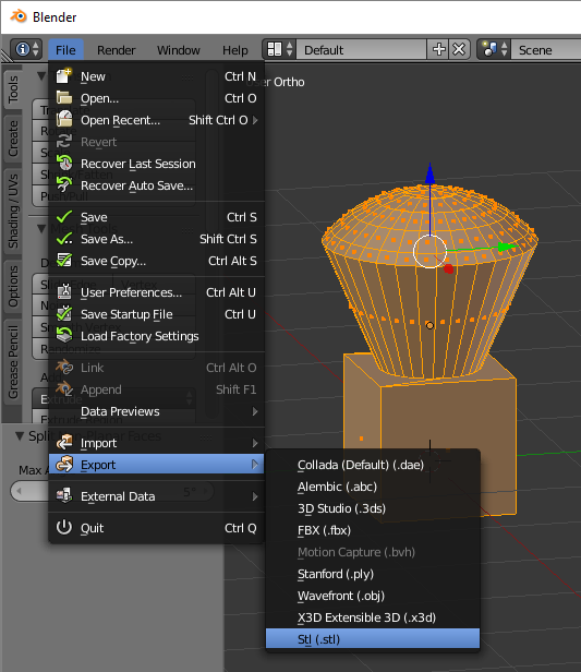

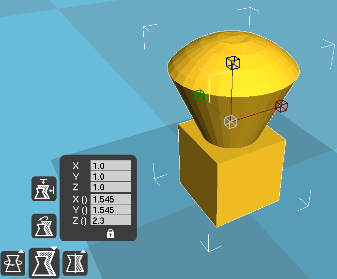

Сохраняем результат
Нажав меню Save, мы сохраним модель в формате Блендера для дальнейших модификаций. Это и так понятно и не вызывает вопросов. Поэтому посмотрим как экспортировать модель в формате stl для дальнейшей 3D печати.
Идём в меню Export и выбираем stl. У нас спрашивают параметры экспорта.
До экспорта нужно выделить меш, а в параметрах экспорта поставить галочки на Selection Only (только выделенное) и Apply Modifiers (применить модификаторы). Проверяем, что получилось и размеры в слайсере.
