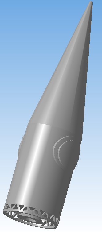

Третья ступень
Вес ступени составляет 1150 Кг
Реалистичная модель ракеты. Третья ступень

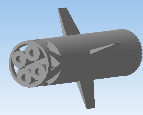

Вторая ступень
Вес ступени составляет 2850 Кг
Реалистичная модель ракеты. Вторая ступень
Первая ступень
Вес ступени составляет 2950 Кг
Реалистичная модель ракеты. Первая ступень

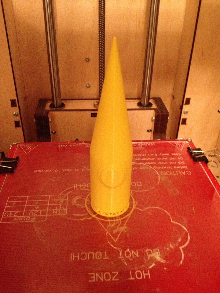

Печать
Вот и сама ракета:
Эту модель можно использовать для наглядного примера на уроке в школе
