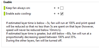

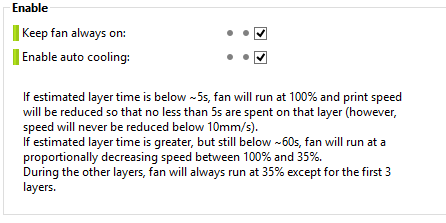

Enable
Keep fan always on – Если установлен только этот флажок, вентилятор будет работать постоянно на минимальной скорости, заданной в Fan speed (Min), за исключением первых n слоев, указанных в Disable fan for the first. Полезно при печати PLA пластиком, вредно для ABS. Это подтверждается информационным сообщением.
Enable auto cooling – Автоматическое управление охлаждением. Если установлен только этот флажок, вентилятор работает в соответствии с дальнейшими настройками. Что также подтверждается информационным сообщением.
Если установить оба флажка одновременно, управление охлаждением будет автоматическим, но на первых n слоях, указанных в Disable fan for the first вентилятор будет заблокирован.

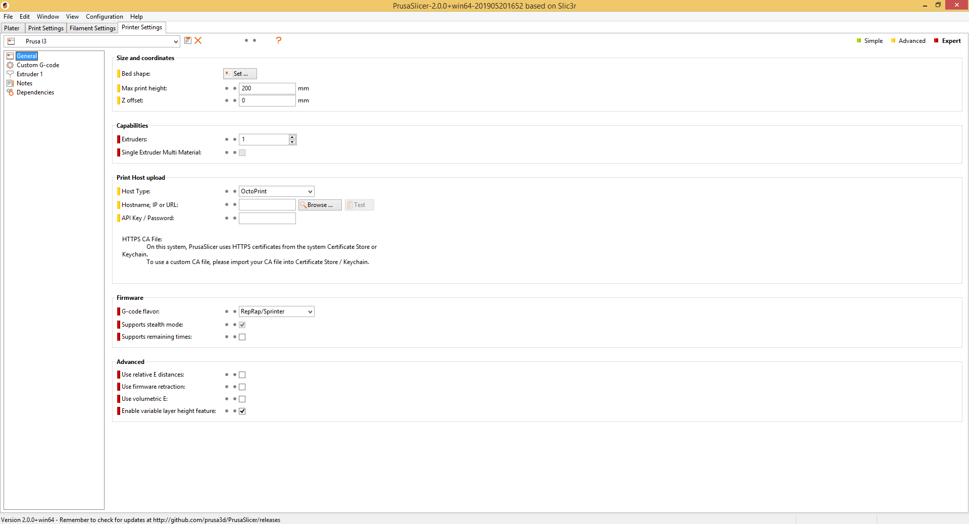

General
Size and coordinates

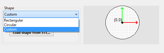

Bed shape – По нажатию Set можем задать или изменить форму и размеры стола (прямоугольный или круглый). Выбрав Custom можем загрузить собственную модель стола в формате STL…
Max print height – Максимальная высота печати.
Z offset – Смещение по Z.
Capabilities
Extruders – Количество установленных экструдеров
Single Extruder Multi Material – Используется хотэнд со смешиванием, в одно сопло может подаваться несколько нитей филамента.
Print Host upload
Host Type – Выбираем тип хоста. В моем случае это OctoPrint.
Hostname, IP or URL – Прописываем адрес хоста.
API Key / Password – В случае с OctoPrint, получаем из настроек веб сервера OctoPrint, API Key и прописываем сюда. Если все хорошо, то сможем экспортировать G-код сразу в OctoPrint из PrusaSlicer без посредников.
Firmware
G-code flavor – Выбираем тип прошивки для которой генерировать G-код.
Supports stealth mode – Поддержка прошивкой принтера скрытого режима. Что это такое и для чего, так и не понял.
Supports remaining times – Отображает на экране принтера процент выполнения и оставшееся время печати. Команда М73
Advanced
Use relative E distances – Использовать относительные значения E, если этого требует прошивка принтера. Большинство принтеров используют абсолютные значения.
Use firmware retraction – Включает командs G10 и G11, чтобы прошивка обрабатывала ретракты. Поддерживается только Marlin.
Use volumetric E – Использовать значения E в кубических миллиметрах вместо линейных. Если в прошивке не указан диаметр, можно прописать команду ‘M200 D[filament_diameter_0] T0’ в Start G-code, чтобы включить объемный режим.
Enable variable layer height feature – Разрешить использовать переменную высоту слоя.

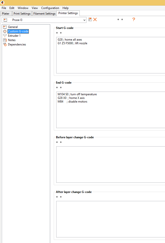

Custom G-code
Как всегда на этой вкладке добавляем свой G-code в случае необходимости, пишем макросы.

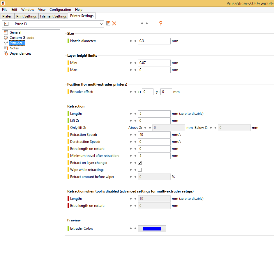

Extruder 1
Size
Nozzle diameter – Диаметр сопла.
Layer height limits
Min – минимальная высота слоя.
Max – максимальная высота слоя.
Position (for multi-extruder printers)
Extruder offset – При наличии у принтера более одного хотэнда, указываем смещение сопла каждого хотэнда по осям X и Y относительно основного. Для основного оставляем в “0”. Конечно же если эти смещения не прописаны в прошивке принтера, иначе оставляем нетронутыми.
Retraction
Length – Длина ретракта
Lift Z – Быстрый подъем Z перед ретрактом. При использовании нескольких экструдеров, настройка учитывается только для первого.
Retraction Speed – Скорость ретракта.
Deretraction Speed – Скорость обратной подачи пластика после ретракта.
Extra lenght on restart – Перед возобновлением печати, компенсирует утечку пластика через сопло во время холостых перемещений.
Minimum travel after retraction – Ретракта не будет, если перемещение менее установленного значения.
Retract on layer change – Ретракт при переходе на следующий слой.
Wipe while retracting – Установленный флажок заставит перемещаться сопло во время ретракта, чтобы свести к минимуму капли из сопла.
Retract amount before wipe – Сам не проверял, поэтому не хочу вводить в заблуждение.
Retraction when tool is disabled (advanced settings for multi-extruder setups)
Length – Для экструдеров со смешиванием, перед сменой, втягивает нить на указанную длину.
Extra length on restart – Тоже самое что и для ретракта.

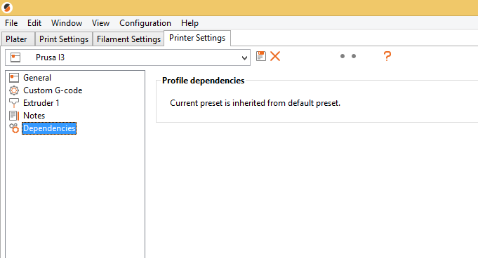

Dependencies
На сегодняшний день здесь пусто.
