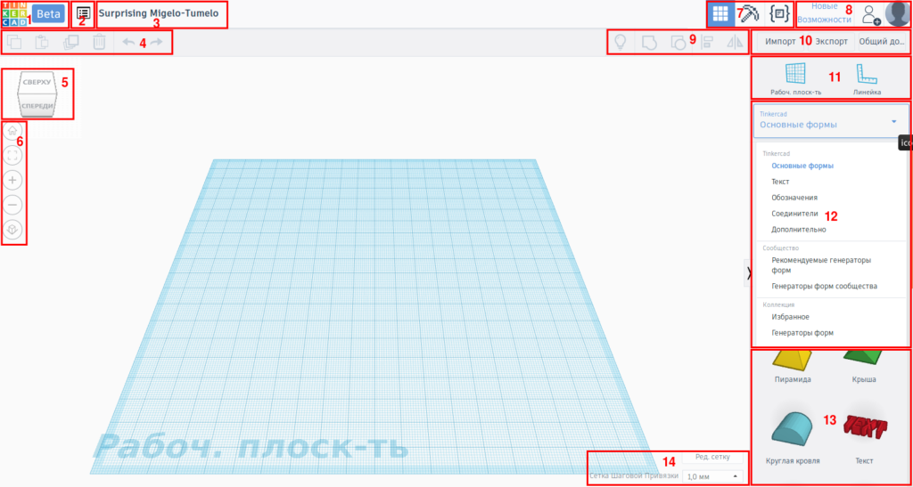

После этого интерфейс сайта сменится на русский. Зайдём на Тинкеркад Бета, нажмём кнопку “Создать проект в бета-версии”, и мы увидим редактор.
Интерфейс
Моделирование в TinkerCad. Создание простой детали
Области интерфейса:
  1. Ссылка на основной сайт
  2. Меню проектов
  3. Имя текущего проекта
  4. Меню Копировать/Вставить/Дублировать/Удалить/Отмена/Повтор
  5. Поворотный куб управления сценой
  6. Меню масштабирования/проекции
  7. Сцена/Майнкрафт/Генератор форм
  8. Блог/Добавить людей в проект/Профиль пользователя
  9. Показ/Группировка/Разгруппировка/Выравнивание/Отражение
  10. Импорт/Экспорт/Публикация проекта
  11. Измерительные шкалы
  12. Меню форм
  13. Формы
  14. Сетка
Управление мышью происходит достаточно просто:
  • кликом левой кнопкой мыши выделяем объекты
  • при зажатой левой кнопке и перемещении мыши выделяем группу объектов
  • при зажатой правой кнопке вращаем рабочую область
  • колесом масштабируем
  • при нажатом колесе и движении мыши в рабочей области происходит перенос, параллельный плоскости экрана

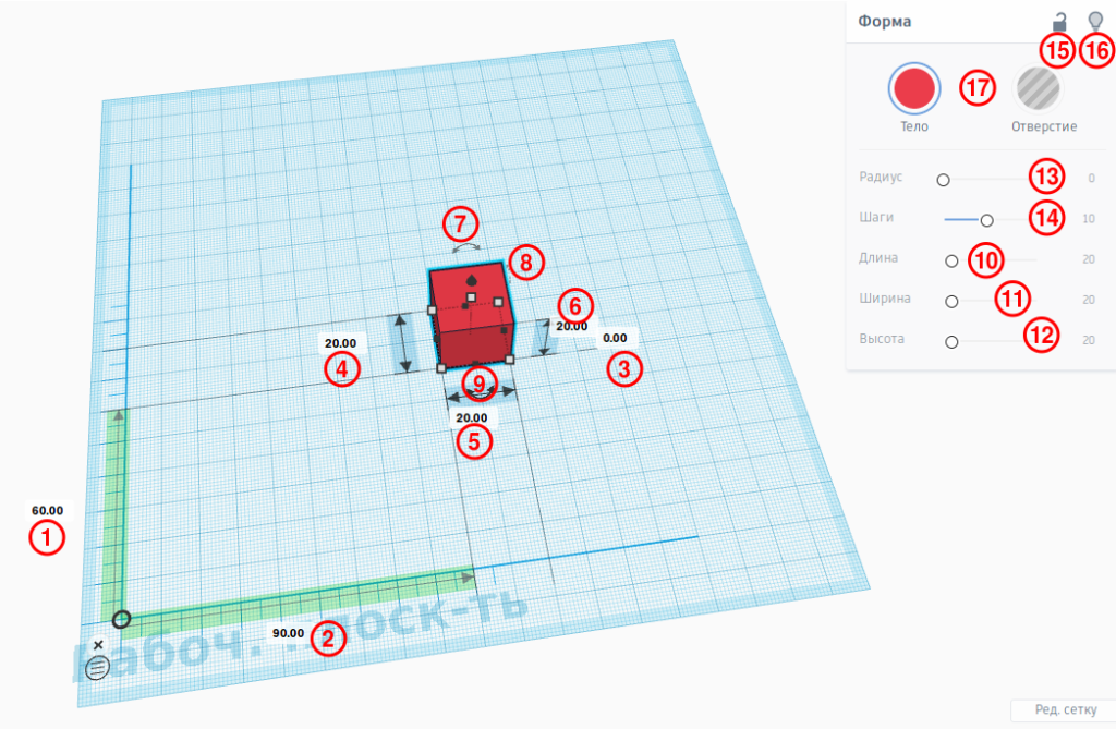

Возьмём линейку и разместим её на рабочей плоскости. После этого возьмём из основных форм параллелепипед и перенесём его в рабочую область.
Параллелепипед
Для данного параллелепипеда мы можем:
  • (1-2-3) Изменять положение объекта, редактируя значения на линейке
  • (4-5-6) Изменять масштаб объекта, редактируя значения на стрелках
  • (7-8-9) Изменять угол поворота объекта, используя стрелки
  • (10-11-12) Изменять размеры объекта, редактируя значения или перемещая слайдер
  • (13) Изменять радиус закруглений
  • (14) Изменять количество граней у радиусов закруглений
  • (15) Запретить редактирование объекта
  • (16) Скрыть объект
  • (17) Изменить цвет объекта или сделать объект отверстием
Изменим размеры нужным образом.
Параллелепипед с нужными размерами
