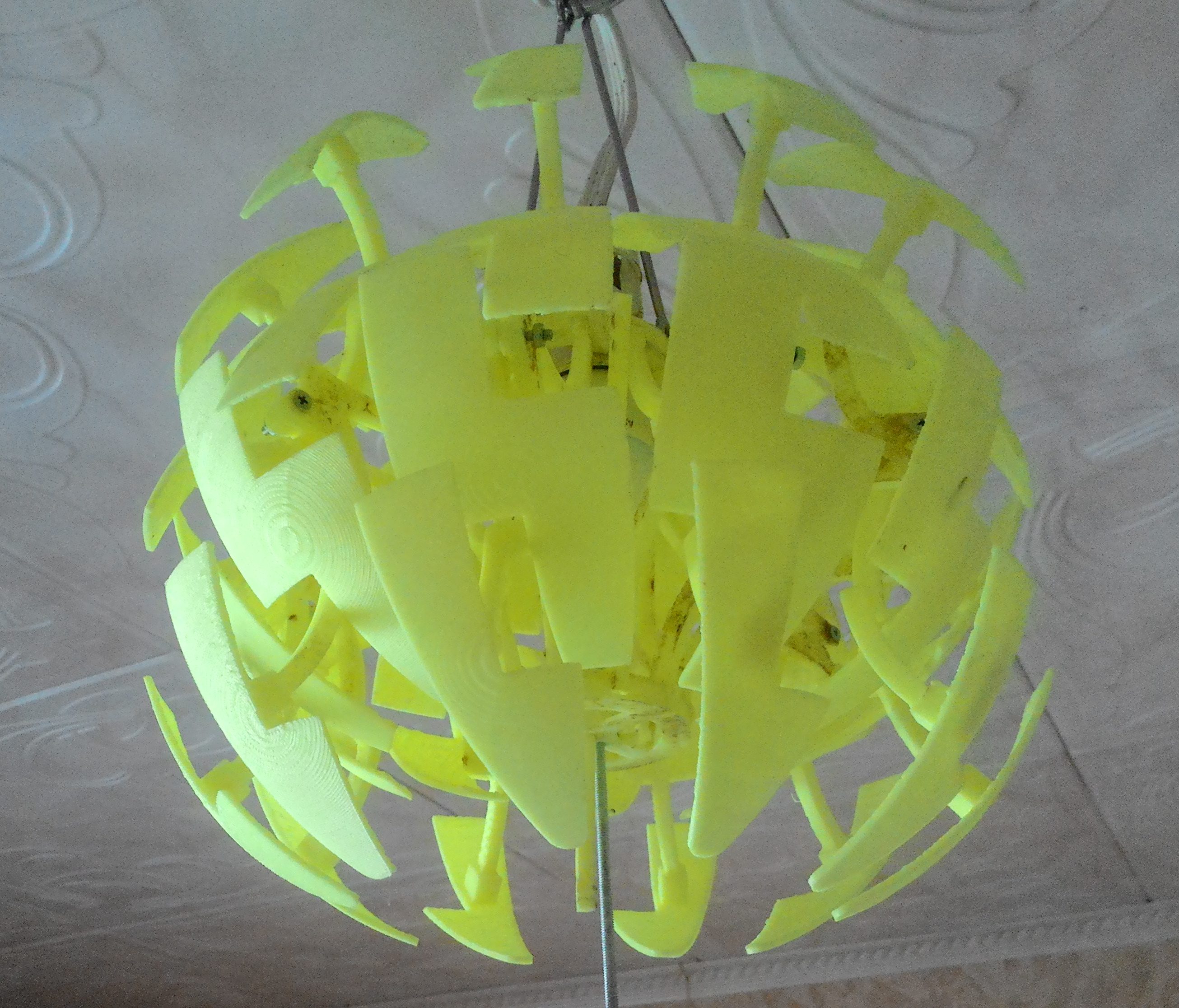

Этот светильник фирменный магазина Икеа SuperNova. В сети видел, как его обклеивают специально рисунком и получают Звезду Смерти из культовой серии Звездных Войн. Ссылку давать не буду – полно в сети в т.ч. и на Ютубе. Эта модель и моя и из Икеа собирается пользователем самостоятельно, и имеет механизм сложения-разложения для увеличения светопропускаемости. Моя версия на 100% копия модели Икеа с тем различием, что полностью печатная (покупались только винты и гайки для установки в местах “суставов” рычагов и подвесной крюк для потолка), и что важно – из флюоресцентного 2-х цветного пластика.
Как работает механизм у моей версии
Как устроена
Там же разместил ссылку на файлы для 3д печати. Цвет включенного светильника как видно становится более желтым, свет мягкий даже на светодиодных лампочках, глаза не устают и не болят.
Добавлю, что печатаю на АБС прутке, т.к. ПЛА пластик уже при 50 градусах Цельсия становится мягкий и детали деформируются Свет лампочки и высокая температура на улице летом вполне могут испортить изделие из ПЛА. Лампочки всегда использую светодиодные.

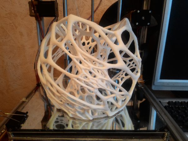

Другая модель сделана для того чтобы утилизировать старые добрые советские светильники и не портить вид потолка. Видно, что модель цельная и заняла весь печатный объем 3Д принтера. В 3д редакторах впрочем чертеж можно изменить под рабочую область своего.
Рядом с распечатанной моделью лежит часть старого светильника которая послужит для нашей доброй цели)
Вот такой дизайнерский светильник получился, нужно почистить латунь чтобы блестела т.к. использовалась часть старого который долгое время пролежал в закромах родины), и можно вешать.
