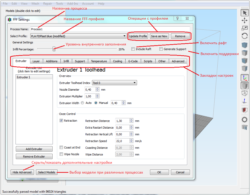

Кнопка «Edit Process Setting» служит для вывода окна настроек процесса, после нажатия на эту кнопку открывается меню редактирования настроек процесса печати:
Сразу рекомендую развернуть дополнительные настройки кнопкой «Show Advanced», а также я у себя удалил (кнопками «-») все предустановленные авторами программы профили под разные материалы и качество печати. Как у вас будет настроено в итоге, будет ли вам удобно работать с предустановленными профилями – я не знаю. Удалять или не удалять их – это так же дело ваше, все равное придется настраивать под свой принтер или пластик. Я удалил и настроил все себе сам, и привожу скриншоты своих настроек. Мне так удобнее и понятнее.
Рассмотрим, как выглядит окно настроек процесса:
Simplify3D. Часть 3. Настройки процесса печати
В данном окне в поле «Process Name» можно ввести наименование процесса, в поле «Select Profile» можно выбрать заранее сохраненные FFF-профили. Я сделал себе на каждый цвет, тип и производителя пластика отдельный FFF-профиль, выбирая который в списке для быстрого получения настроек. Правее выбора профиля находятся три кнопки работы с профилем: «Update Profile» - обновить профиль на диске, «Save as New» - сохранить профиль на диске как, «Remove» - удалить профиль.
Ниже выбора профиля находится группа настроек «General Setting» в которых есть: движок установки уровня внутреннего заполнения в % - «Infill Percentage», галка включения рафта – «Include Raft» и галка включения генерации поддержек – «Generate Support».
Далее идут 11 закладок в которых находятся все основные настройки (закладки будут описаны ниже).
В самом низу меню находятся кнопка «Hide Advanced» - скрыть/показать дополнительные настройки и кнопка «Select Models» - выбор моделей для определенного процесса в случае если процесс надо привязать к определенной модели. Если процесс один, то все модели автоматически привязываются к этому процессу.
Далее приведу описание закладок окна настроек процесса печати, для специфических настроек, по возможности, буду давать скриншоты для пояснения. Тут сразу хочу определиться с названием некоторых разных частей модели при печати, так как они в разных слайсерах могут называться по-разному, и чтобы не было недопонимания, о каких частях модели я говорю:

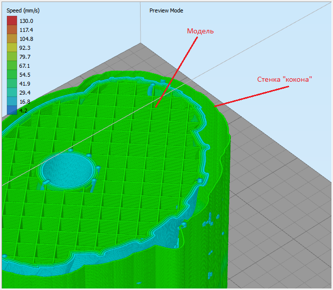

Группа настроек с галкой «Use Ooze shield» (использовать «кокон» вокруг модели) – при включении галки рядом печатаемой моделью будет создаваться «кокон», который как описано выше может использоваться 2 способами:
  1. Помочь предотвратить растрескивание и отлипание от стола 3Д-принтера деталей из ABS-пластика, путем создания вокруг модели, импровизированной термокамеры.
  2. «Кокон» можно использовать для снятия подсочивщегося пластика с сопла, которое было в простое, при печати на 3Д-принтере с 2-мя экструдерами.
Ниже приведу описание настроек печати «кокона»:
  • Ooze Shield Extruder – выбор экструдеров для печати «кокона», либо всех, либо какой то конкретно.
  • Offset from Part – минимальное расстояние от стенок «кокона» до модели.
  • Ooze Shield Outlines – ширина «кокона» в линиях.
  • Sidewall Shape – форма «кокона», доступны такие формы: «Vertical» -вертикальные стенки, «Waterfall» - форма напоминающая водопад, «Contoured» - форма повторяющая контуры модели.
  • Sidewall Angle Change – максимальный угол наклона стенок «кокона»
  • Speed Multiplier – коэффициент скорости печати «кокона» в процентах от основной скорости печати.
Скриншот «кокона»:

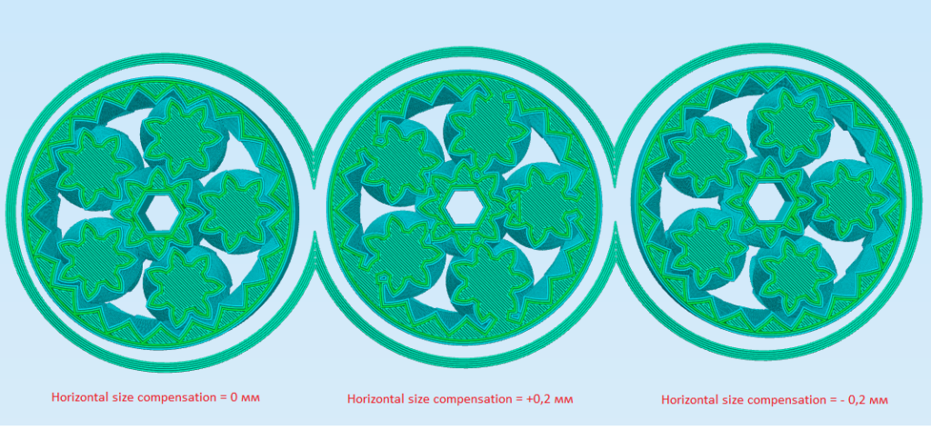

Группа настроек «Dimensions Adjustments» (компенсация размеров):
  • Horizontal Size Compensation – данная настройка позволяет компенсировать отклонения размеров по осям Х/Y полученной распечатанной модели от исходной, в случае, например, усадки пластика.

Приведу два скриншота, которые поясняют работу двух параметров, таких как «Horizontal Size Compensation» - компенсация размеров (видно как меняется размер внутренних шестеренок):
