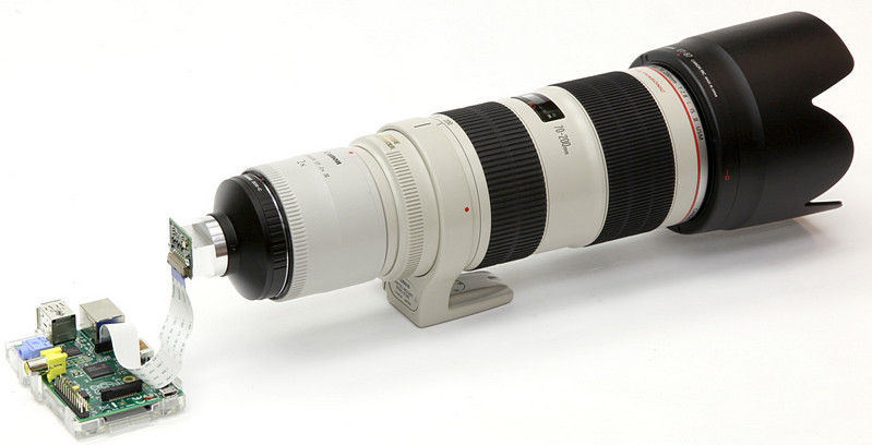

А можно и от зеркальных камер  =-O
2015-12-05_160134
А уж как линзу примонтировать к камере не нам 3D печатникам рассказывать. Тут главное чтобы нужный объект был в фокусе.
