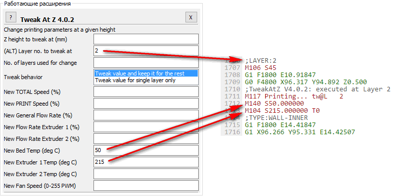

Как это выглядит в коде
2015-11-24_144248_
Если расширение не работает попробуйте сбросить профиль печати или даже настройки принтера.
