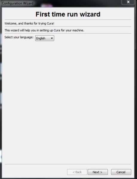

  1. Привет! Прошу помощи т.к. не могу решить следующую проблему…
    Дело в том что очень часто при зависании Cura или перезагрузке РС слайсер Cura 15.04.6 не хочет открываться
    и хочет заново настроить все ее настройки.
    Кто с этим сталкивался и как решить эту проблему???
