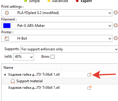

В случае необходимости включить поддержки, из всплывающего списка Supports можно выбрать способ автоматического построения поддержек в соответствии с преднастроенными профилями. Есть четыре варианта построения поддержек.

Панель разделена на два столбца, левый Name, где отображаются имена, находящихся на столе объектов. Правый столбец, это свойства объекта. Они не влияют и не изменяют текущие профили. Но при нарезке, PrusaSlicer отдает приоритет именно им. Т.е., допустим, мы здесь изменили процент заполнения Infill для объекта “Ходовая гайка”. Тогда при нарезке объекта все параметры будут взяты из текущего профиля, но Infill будет изменен только для объекта “Ходовая гайка”. Чтобы изменить свойства объекта необходимо кликнуть правой клавишей мыши в правом столбце, напротив имени нужного объекта, появится контекстное меню. Второй способ, сделать правый клик на нужном объекте в 3D окне, но так как это контекстное меню полностью дублируется, привяжусь только к первому способу. Каждый может выбрать для себя то, что удобнее.

Рассмотрим контекстное меню при клике в правой части окна свойств. Изменять будем верхний объект в дереве. Он выделен.

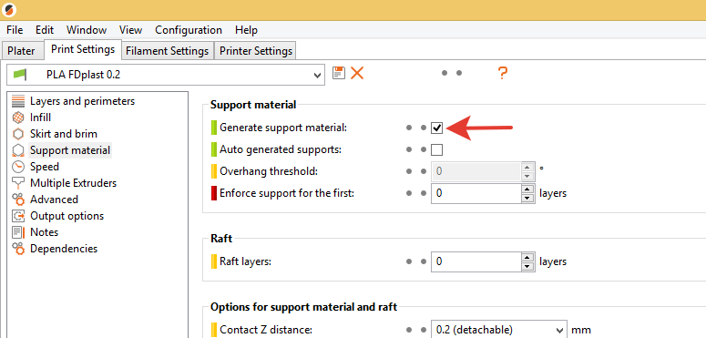

Add support enforcer – по сути, это область, в которой необходимо строить поддержки. Для этого достаточно загрузить один из примитивов или модель собственной разработки. Чтобы поддержки сгенерировались только в этой области, необходимо поставить флажок
PrusaSlicer. Нарезка модели.
Либо выбрать
Или же добавить через контекстное меню Support material
А внизу поставить флажок на Generate support material. Флажок напротив Auto generated support должен быть снят.
Все три способа абсолютно идентичны, только первые два будут действовать постоянно до их изменения и для всех объектов на столе, третий же будет действовать только для активного объекта и временно.
