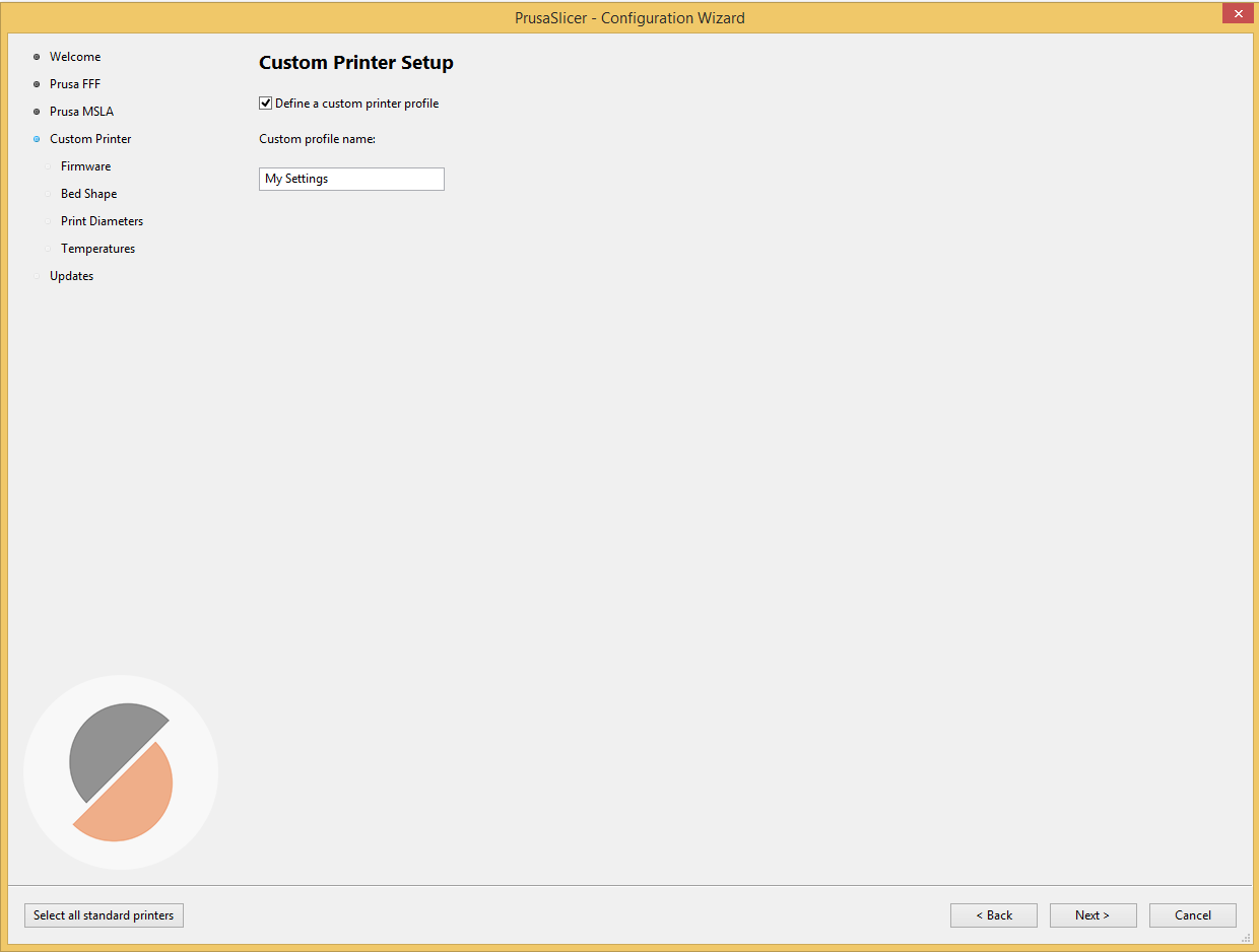

Теперь мы добрались до самой интересной вкладки мастера, интересна для владельцев совместимых принтеров. Если Вам не подошел ни один из профилей принтеров, что доступны на предыдущих двух вкладках, смело ставим галку “Define a custom printer profile” и вписываем название собственного профиля. Теперь нам доступно 4 новых пункта на этой странице, активируются левым кликом:

Выбираем из всплывающего меню тип прошивки Вашего принтера

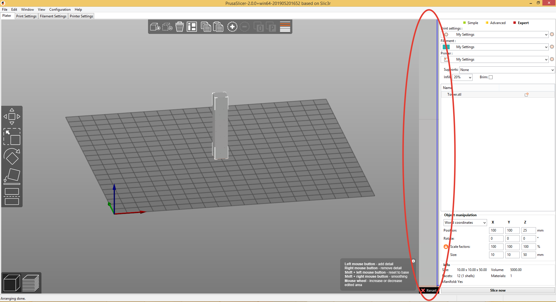

Также следует подробнее пояснить как работать с переменной толщиной слоя. Для этого добавим на стол модель и нажмем на панели инструментов “layers editing”
PrusaSlicer. Начало.
В поле редактора, удержание левой кнопки мыши вызывает уменьшение толщины слоя в области курсора, удержание правой кнопки увеличивает. Вращая колесико мыши в области редактора слоев, увеличиваем или уменьшаем редактируемую область. В итоге должны получить что то вроде этого, толщина слоев выделяется цветом.
