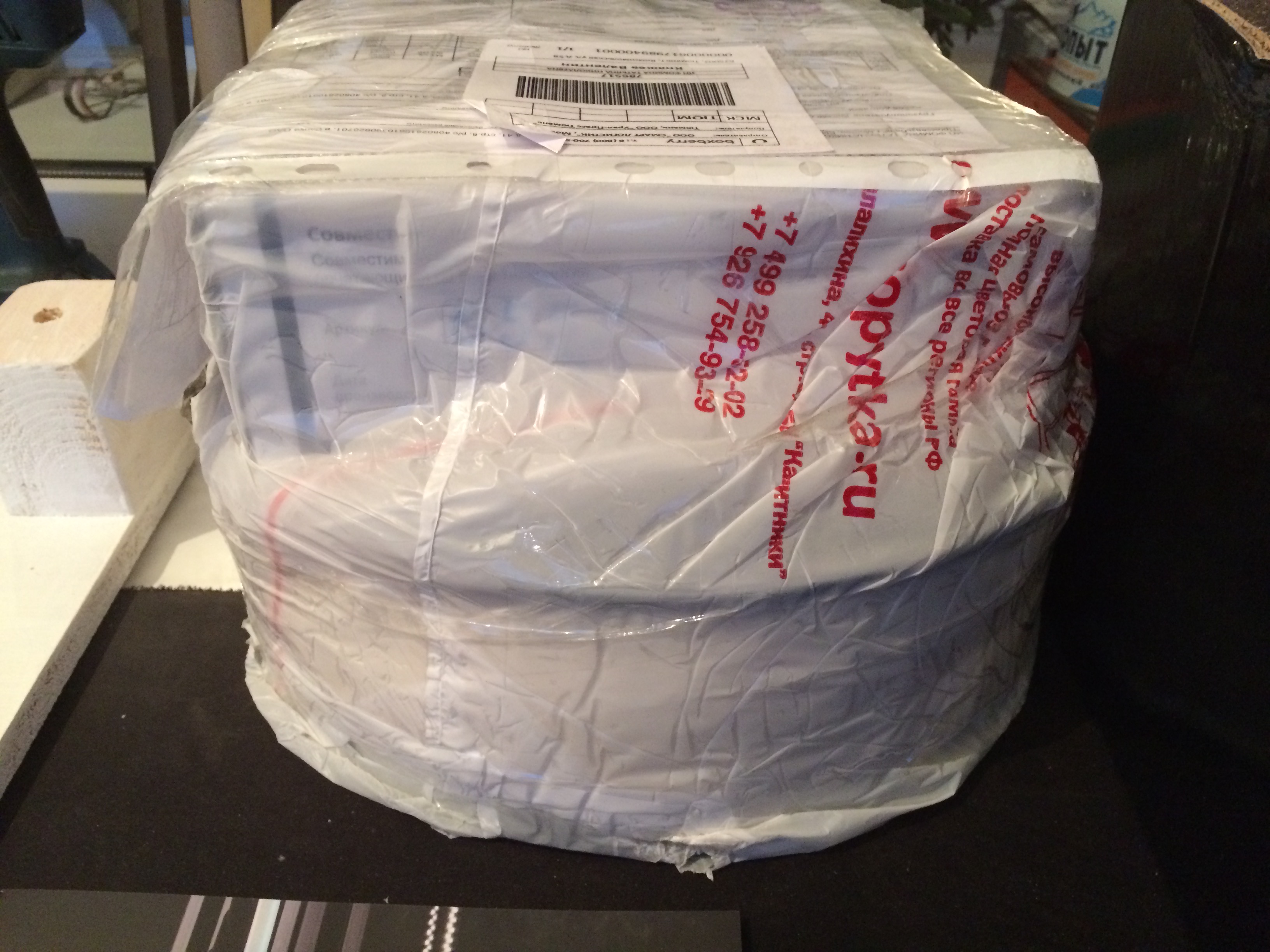

Далее предстоял выбор пластика. Прочитав, что пластик естественного цвета наименее капризен в печати и по факту относительно не плохих отзывов, был заказан FDplast.
ABS натуральный 2.5 кг
PLA Темная ночь 1 кг.
Через 1.5 недели меня в отделении доставки ждало *это*
