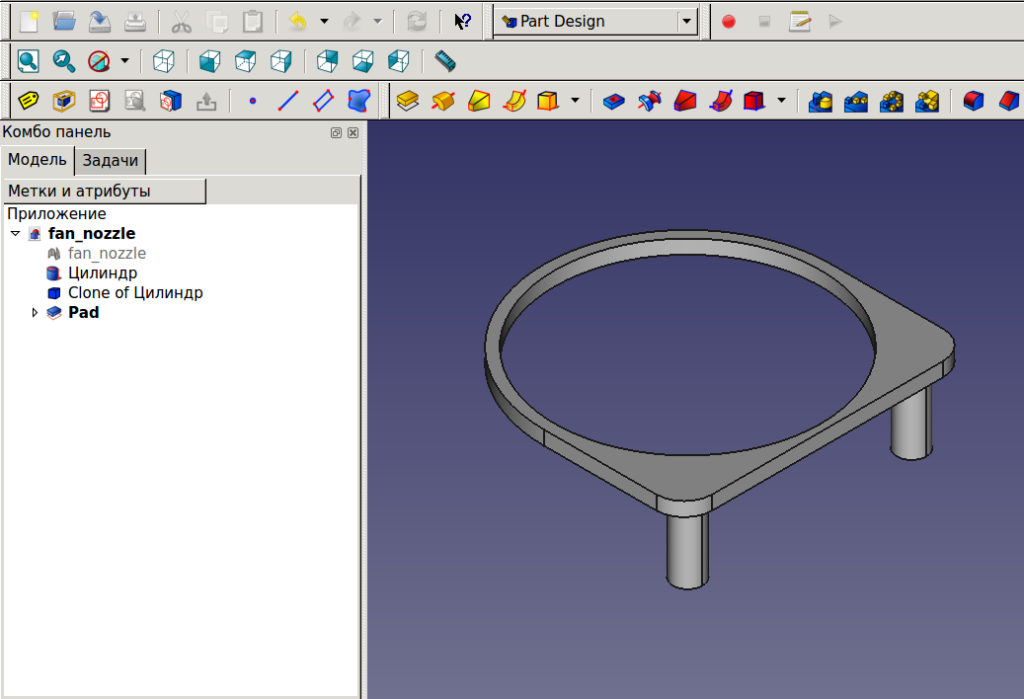

Восстановим форму воздуховода, нажав CTRL+Z. Перейдём на верстак Part и создадим цилиндр высотой 10.5 мм и радиусом 2.1 мм. Перенесём его в позицию [16, -16, -11.5], выполним Draft – Clone (уберём сетку, нажав G и затем R), и выставим позицию клона [16, 16, -11.5]. Сохраним файл как fan_nozzle.fcstd:

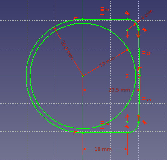

Перейдём на верстак Sketcher. Выделим верхнюю грань и нажмём Создать эскиз. В диалоге, где указан режим FlatFace, нажмём ОК. Используем кнопку “Добавить геометрию извне“, чтобы добавить дугу и внутреннюю окружность в эскиз.
Внешняя геометрия
Моделирование во FreeCAD. Воздуховод
Идея добавления внешней геометрии в том, что положение таких ребер зависит от размеров детали. Если в другом эскизе изменить размеры, данный эскиз тоже перестроится. Таким образом можно поддерживать единство формы детали. С помощью вспомогательных линий и ограничений типа “Привязать точку к объекту” сделаем эскиз из двух дуг и двух отрезков.
Эскиз задней части

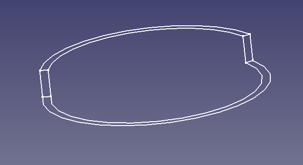

Закончим редактирование, и выдавим эскиз с помощью Part Design – Выдавливание, на 5 мм.
Задняя часть

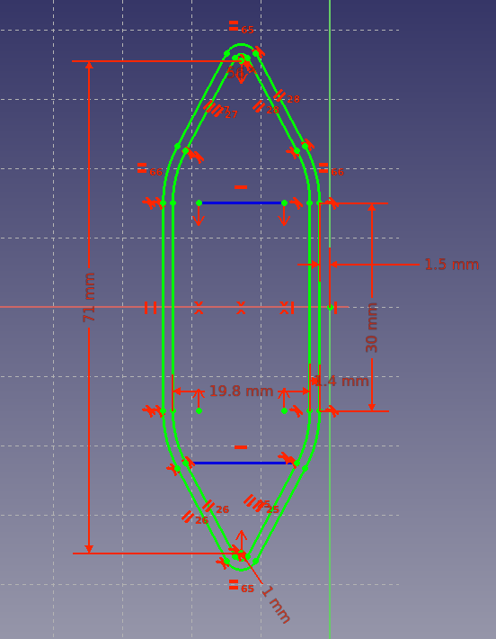

Начертим эскиз раструба:
