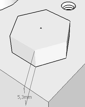

Как установить болт в отверстие? Простого рецепта я не нашёл. Только так:
* Измеряем высоту головки:
Высота болта
Моделирование в SketchUp. Шестерни и резьба
