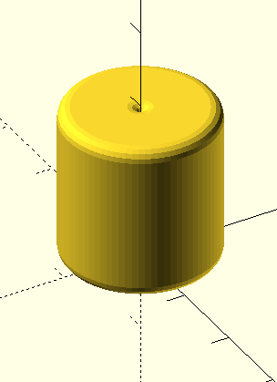

Начнем моделирование. Для базового объекта мы используем следующий приём:
        // боковая поверхность и скругление внизу
        rotate_extrude($fn=fn*5)translate([r1,r1,0])
          offset(r=r1,$fn=fn)square([r2-2*r1,h2-2*r1-DELTA]);
Разберем его по порядку (для команд также см. Шпаргалку).

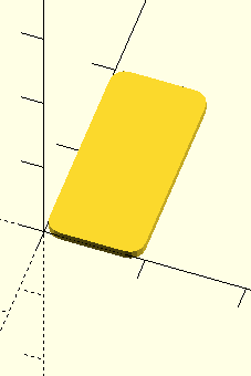

1. // создаем плоский прямоугольник
2. // создаем закругленный прямоугольник с размерами r2 * h2-DELTA

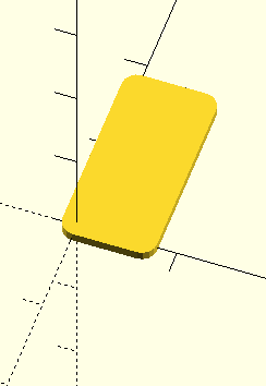

3. // переносим его целиком в первый квадрант
       translate([r1,r1,0])offset(r=r1,$fn=fn)square([r2-2*r1,h2-2*r1-DELTA]);
4. // создаем тело вращения с помощью
// 1) поворота закругленного прямоугольника из плоскости XY в XZ
// 2) вращения его вокруг оси Z
Базовый объект
При этом габаритные размеры объекта будут такими: радиус = r2, высота = h2-DELTA.

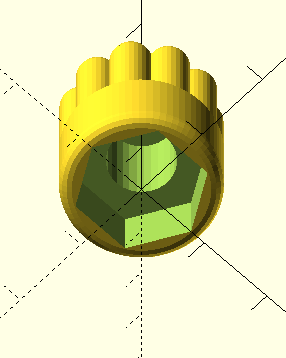

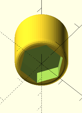

Вырезаем из базового объекта гайку:
    difference() {
      // гайка внутри
      translate([0,0,-DELTA])rotate([0,0,90])cylinder(r=7.9,h=7+DELTA,$fn=6);
Базовый объект с вырезом
В данном случае параметр $fn используется для создания 6-гранной призмы.

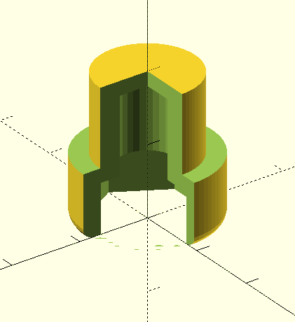

Добавляем отверстие внутри и обрезаем верх:
    difference() {
      // гайка внутри
      // глухое отверстие внутри
      cylinder(r=4+DELTA,h=18,$fn=fn*2);
      // обрезание гладкой части
      translate([0,0,h1])cylinder(r=r2+DELTA,h=h2-h1,$fn=fn*5);
Базовый объект, обрезка
Обратите внимание, что гладкость $fn обрезающего цилиндра равна гладкости, задаваемой в rotate_extrude(). Это нужно, чтобы произошло точное совпадение плоскостей боковых граней (наш обрезающий цилиндр имеет на DELTA больший радиус, за счет этого никаких артефактов в модели не остаётся).

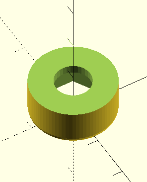

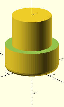

Моделируем верх. Создаем цилиндр и вырезаем внутри глухое отверстие (дописать после первого блока difference()):
    difference() {
      // верхний цилиндр
      translate([0,0,h1])cylinder(r=r3+DELTA,h=h2-h1,$fn=fn*5);
Верх

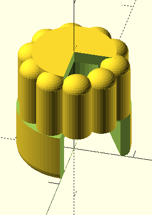

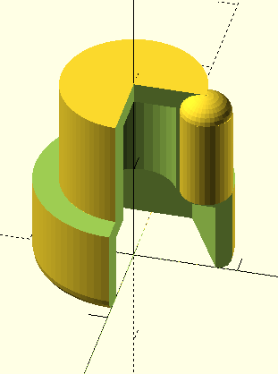

В данном случае плохо видно, что происходит внутри детали. Сделаем ее сечение большим кубом, добавив команду cube(100) в конец первого и второго difference() перед закрывающей скобкой.
Сечение
Так видно гораздо лучше. Дописываем код:
    translate([0,r2-r4,h1])cylinder(r=r4,h=h2-h1-r4+0.5+DELTA,$fn=fn*2);
    translate([0,r2-r4,h2-r4+0.5])scale([1,1,0.8])sphere(r=r4,$fn=fn*2);
Ребро
  • sphere(r=r4,$fn=fn*2) – сфера с радиусом r4 и гладкостью fn*2
  • scale([1,1,0.8]) – масштабирование. Мы сжали сферу на 20% по оси Z.

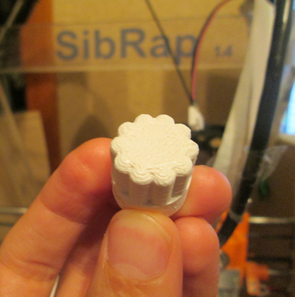

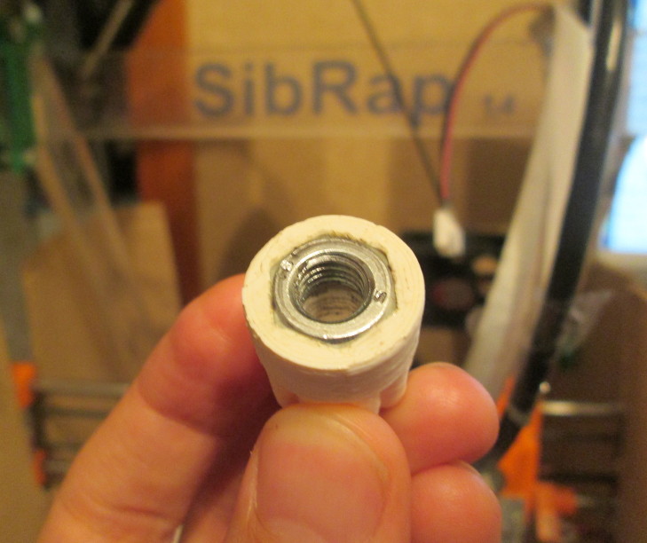

Ура! Теперь мы можем напечатать ее на 3д-принтере, вставить гайку M8 и проверить работу.
