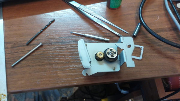

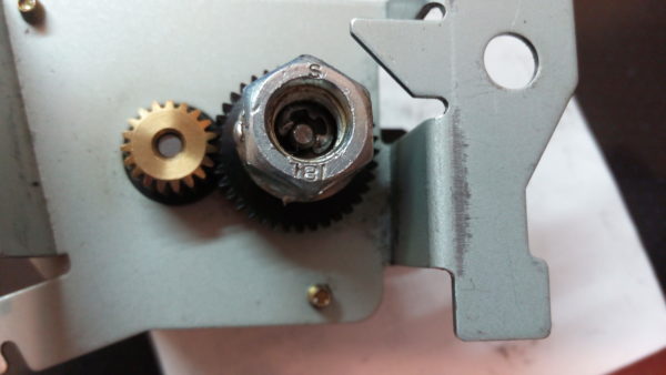

Мне перепали, в свете некоторых передвижений в части, за огромное спасибо три старичка матричных принтера HP2…. какой то модели, разбирая их Я нарадоваться не мог содержимому: куча проводов, шлейфов, калёных направляющих разных диаметров, ну и конечно блоки питания и болтики, куча болтиков))))!!!!
Все хорошо дофига и больше, но к чему подключать? И чем управлять всем этим счастьем. Размышления были не долги. Выбор пал на самый дешевый вариант электроники, заказ выглядел примерно так

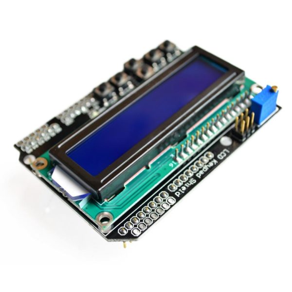

Экран с кнопкамиЧерез терни к звездам, или Мои первые шаги в 3д печати

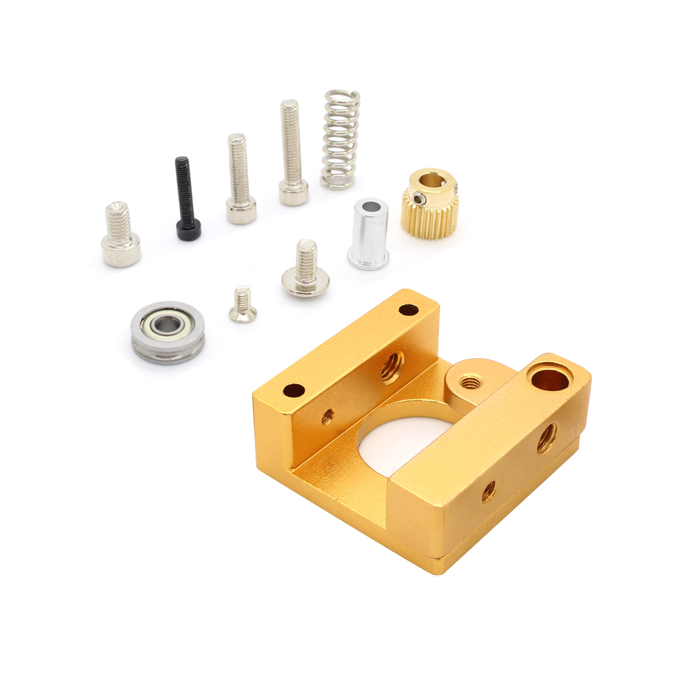

ЭкструдерЧерез терни к звездам, или Мои первые шаги в 3д печатиХотенд
Тефлоновую трубку
Через терни к звездам, или Мои первые шаги в 3д печатиВся подающая пруток комплектуха под пруток 1.75 мм. Почему? Х.З. Я так захотел)))

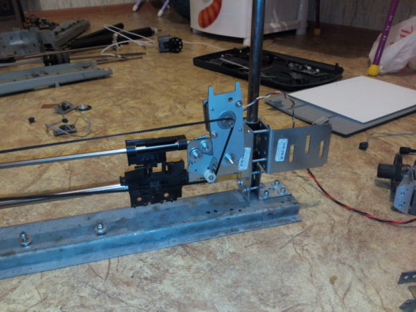

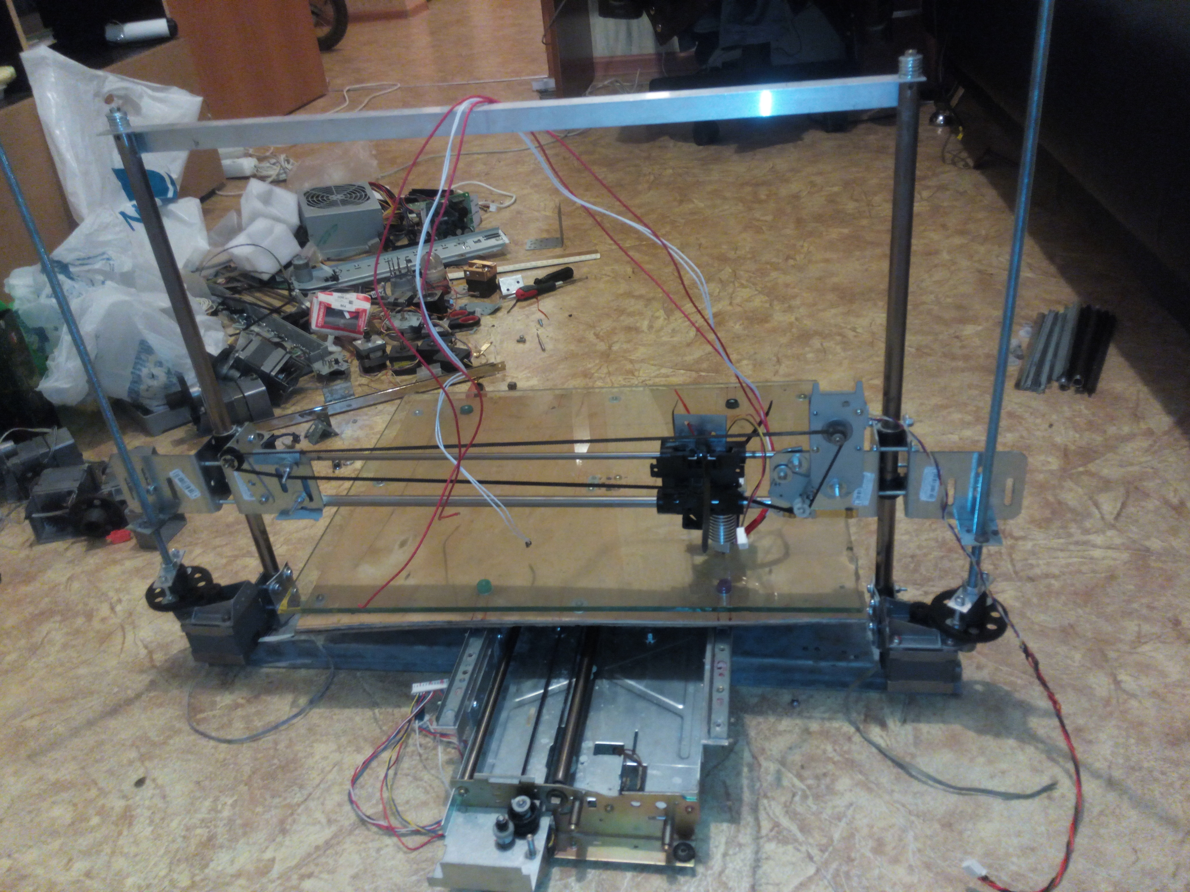

Первая конструкция
Взяв быка за рога, а в моем случае отвертку, плоскогубцы и дрель))) Я приступил к простейшим манипуляциям.
По началу я даже не представлял как мой 3д принтер будет выглядеть, владений солид ворксом и компасом мои были минимальны, тем более Я не готовил проэкт для повторения или продажи посему можете пинать товарищи инженеры но чертежей не будет ни одного)) Зато есть фотки. Глядим:Через терни к звездам, или Мои первые шаги в 3д печати
Как видно из фото, конструкция монументальная)))) Но особо бдительные сразу заметят на какой стрелке Я повернул к очередным граблямwp-monalisa icon. Ну конечно! Косяк очевиден скажите вы а вот и многолетнее травянистое растение рода Хрен (Armoracia) семейства Капустные (Brassicaceae) вам, мне все казалось идеально каретки двигались Я ликовал. Коротко разберем конструкцию:
Из трех принтеров, два были братьями близнецами от них было решено ваять конструкцию оси “Z” . Перпендикулярность их по отношению друг к другу достигалась путем природной перпендикулярности опорных конструкций снизуwp-monalisa icon, и измерительного инструмента типа рулетка-карандаш в верху. За основу оси “Y” была взята каретка от третьего матричника. Где же ось “X” резонно спросите вы, но и она здесь присутствует, в верхнем левом углу. Это фрагмент древнего сканера который также как и матричники достался бесплатно. И на мое счастье там была вполне готовая, после незначительных доработок ножовкой по металлу)), каретка она и стала осью “X” в начале и донором для нее в последствии.

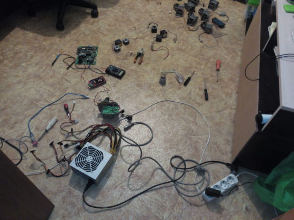

Пришла электроника, или подробный рассказ о том как надо и как не надо делать чтоб не накосячить
Сразу выложу фото первой рабочей модели
Не верите что работает)))!!! Ловите:
Да-да, в кучке этих соплей с трудом, но узнается тестовый кубик))) по крайней мере по осям X и Y))
Теперь все по порядку. Те кто шарит может пролистать ниже к желтому тестовому кубику))).
Первое: всегда будь осторожны при работе с электроникой. И Я сейчас не про статику как многие подумали, а именно про напряжение, многие заметили, что Я работаю на полу причем в близи батареи центрального отопления. Одно неловкое движение, не выключенный галетник на блоке питания или не выдернутый из розетки, и ток со скоростью близкой к скорости света найдет наикратчайшее расстояние от него через ваше тело к земле.

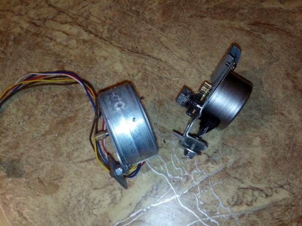

На этих более подробно, на крайней Я приступил к тестам и испытаниям, поискам датишитов в сети. Про все писать не буду опишу только те, которые использовал.
Большие движки с редукторами на понижение:
  • напряжение 12 Вольт (но справляется и 24В, только ток понизить придется)
  • Ток 1,5 Ампера (мне хватает 0,7 А)
  • 9 градусов на оборот (примерно)
  • Биполярный, ось 6 мм выступает в обе стороны на 20 мм. На одном конце редуктор метал-пластик, на другом схема с оптическим энкодером, диск энкодера металлический крепится винтами.
Шикарные движки, даже на низком токе держа за шестерню редуктора можно остаться без кожи на пальцах))).  Поясню почему  градусы примерно: точно высчитывать я не видел смысла. Когда я начал определять коэффициент редукции был заведен в тупик. Вращая ось маленькая шестерня делала два полных оборота и один не полный, за один полный большой считать зубья и определять сколько еще зубов не дошло до цели не хотел, торопился, поэтому данные в прошивку забивал самым простым, но в тоже время и самым надежным способом. Как и на других осях в последствии. Опишу в настройке чтоб не сваливать все в одну корзину))

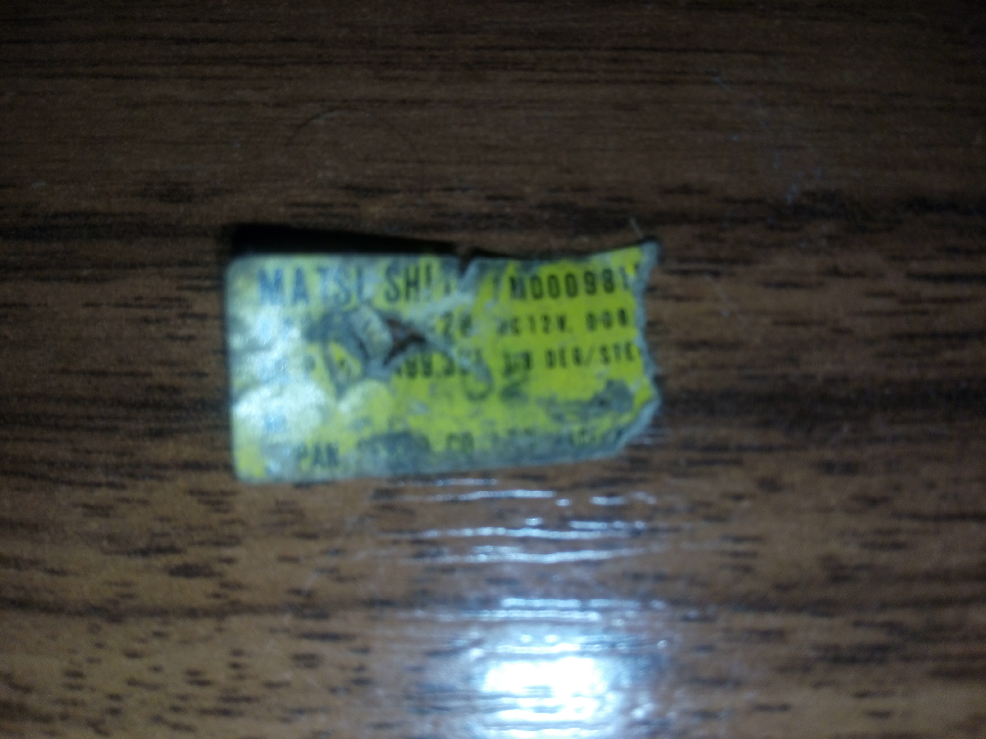

Это бирка с двух двигателей осей X и YЧерез терни к звездам, или Мои первые шаги в 3д печати
Расшифрую:
  • 1,8 гра/шаг
К этим двигателям у меня только положительные чувства))) Сдирают кожу, берут скоростя до 100 мм/с на дроблении шага 1/16, 1/32, пока не пробовал но думаю потянут без проблем.

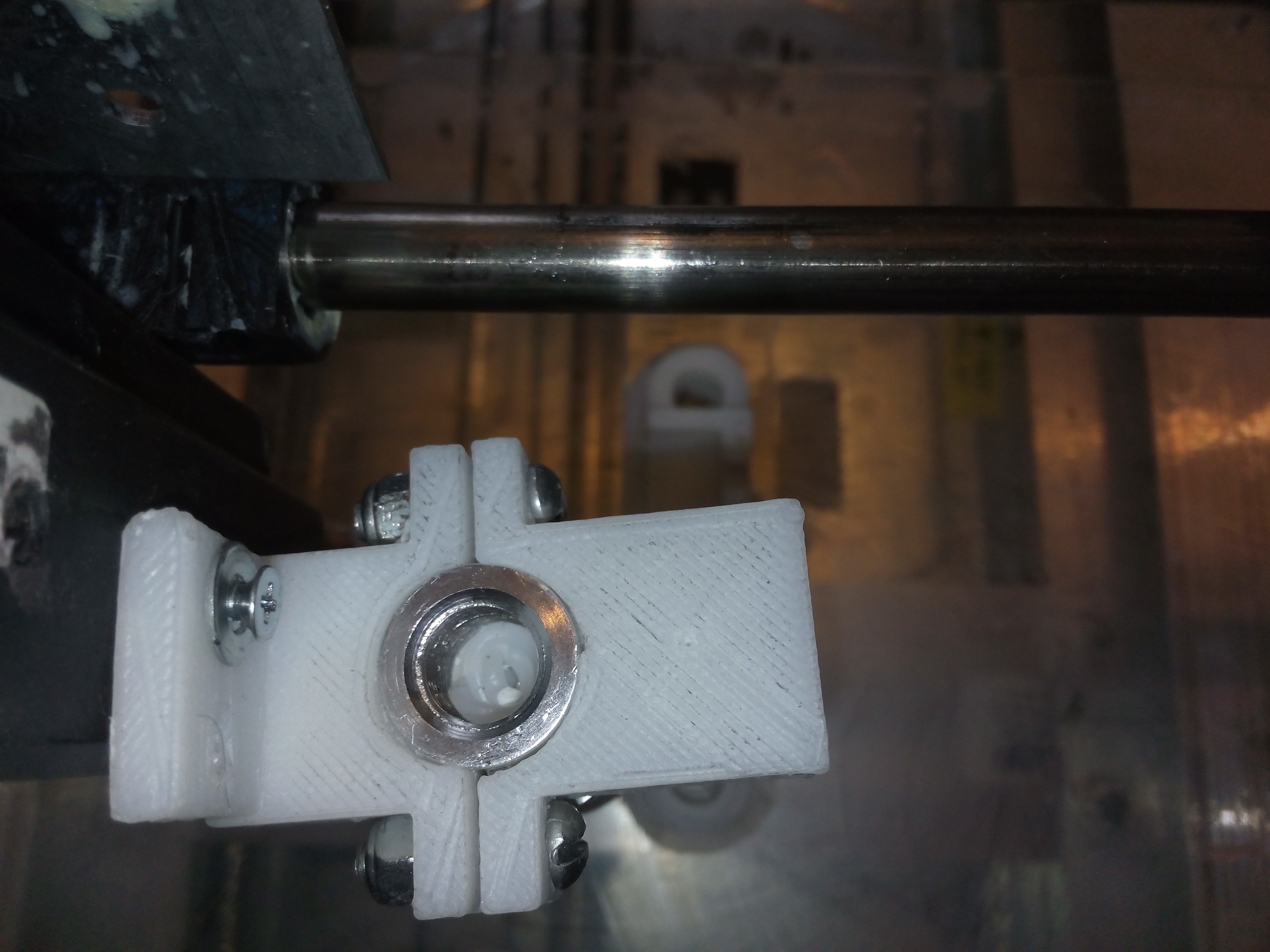

Подьёмные винты оси Z
Как видно без хитростная конструкция. Симметричные отверстия в большой шестерне и ее толщина позволяют без опаски притянуть алюминиевую пластину к редуктору, а под ней расположена гайка в которую и вкручивается шпилька подъемного механизма. Благодаря тому, что пластинка алюминиевая и притянута только сверху к шестерне, она не плохо пружинила и компенсировала не соосность шпильки с осью редуктора. Был косяк один. Когда печатал тестовый кубик одна из осей раскрутилась, естественно перекос, хруст, мат, но отделался легким испугомwp-monalisa icon.  Исправил установкой гравера с одной стороны пластины. Гайка на уголке подъемника приклеена холодной сваркой, Держит намертво))) Правда пришлось одну переделывать, так как гайка приклеилась криво шпилька очень туго вкручивалась, при этом терлась обо все подряд, напильник не помог))).
А это уже более современная версия и используемая на сегодняшний день))
Вроде тоже все понятно, муфта пружинящая две штуки, производство Китай (как Я без них)) переход 8 мм/5 мм, внизу на пластину крепко накручен винт 5 мм, в муфту вставлен до упора.

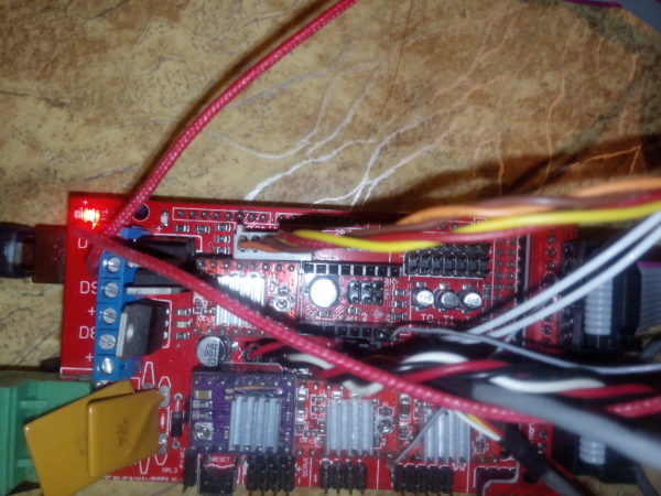

Кидаю провода от датчика и нагревателя на РАМПС:
Подключаю двигатели, охлаждение хотенда
Моторы на РАМПС подключены через разъем от старой материнской платы, пометки чтоб не перепутать соединение

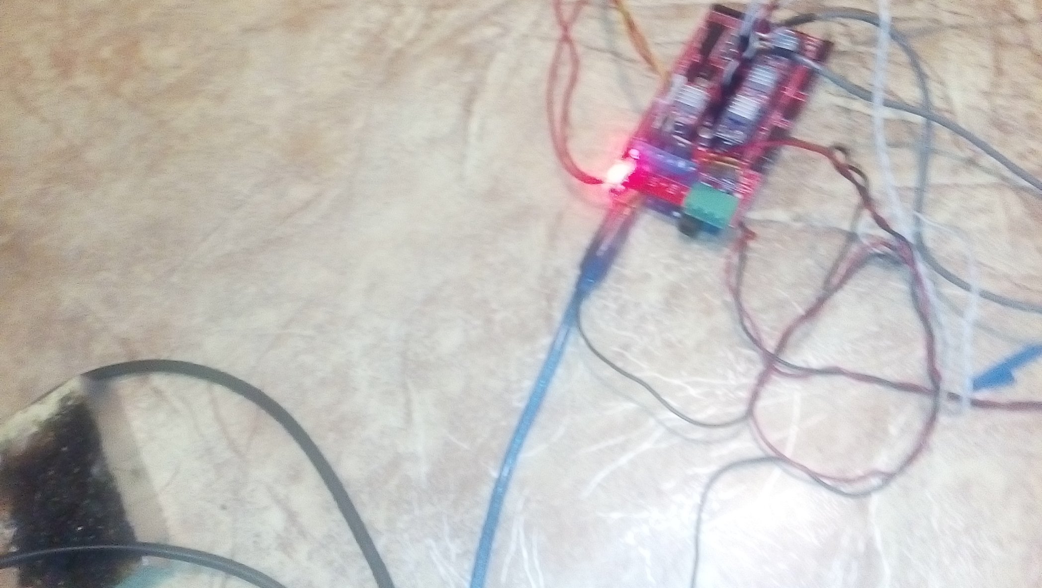

Первый тестовый пуск и….
Шевелим каретками, но Y принципиально едет только в одну сторону. Че за фигня!??
Грешу на драйвер, перекидываю с другой оси, где все работает и та же петрушка. Гуглю вменяемых ответов нет. Советы теже, что я уже перепробовал, плюс поменять МЕГУ.  Ага ..ять где Я её ща рожу! Лезу с тестером в плату с питанием и без, питание нормально. Но есть нюанс при движении кареток исправных на ногу “dir.” приходит или не приходит ровно 5 вольт кроме оси Y на которой все время дежурит 0.3 вольта, а при движении 1 вольт. Конечно этого мало. Думаю что делать и как так вышло. Вспомнил один момент когда Я опьяненный куражом от покупки, вовремя экспериментов воткнул драйвер в ось Y со сдвигом в один пин и подал высокое напряжение. Ардуина перезагрузилась, драйвер раскалился моментально и сгорел. Я думал отделался легким испугом ан нет этот гад еще и пин с собой утащил.
Почесав репу пошел спать разрабатывая схему, в которой когда на ногу транзистора приходит 1 вольт он открывается и выдает управляющий сигнал пин драйвера. Но решение подсказала плата рампс, у меня всего один экструдер а значит пин dir. второго экструдера простаивает, непорядок. Открыл прошивку в ArduinoIDE, а дальше во вкладке pins_RAMPS.h нашел строчку
  • #define E1_DIR_PIN 34 (номер пина отвечающего за направление вращения мотора второго экструдера) и заменил на “34” номер пина  отвечающего за направление вращения мотора оси Y ( #define Y_DIR_PIN 34)
Программно проблему решили теперь дело за малым. Подпаялся к драйверу ось Y, другой конец в разъем дира экструдера №2

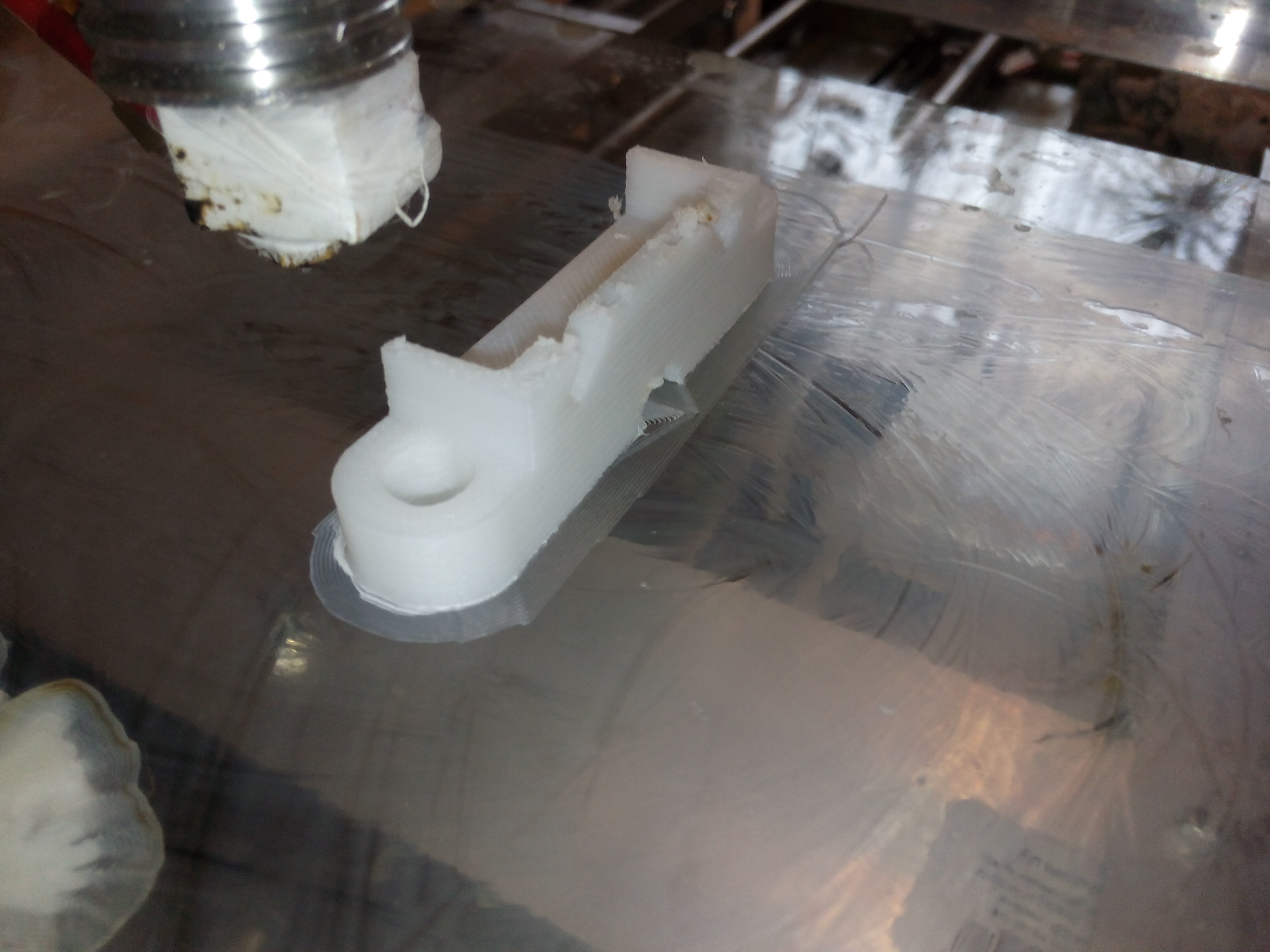

Долгожданная первая печать
Через терни к звездам, или Мои первые шаги в 3д печати Через терни к звездам, или Мои первые шаги в 3д печати Через терни к звездам, или Мои первые шаги в 3д печати Через терни к звездам, или Мои первые шаги в 3д печати

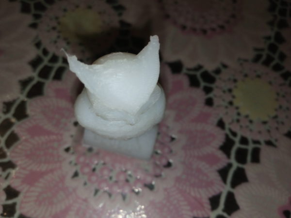

Тестовый кубик 20*20wp-monalisa icon, из нейлона, а именно из лески для триммера 1,75 мм сечение звездочка, так как пластика для печати нема, весь что был извел. Адгезия что это? не не слышал. Модель разделяется на слои без особых затруднений, при печати трещит сопло, кратковременно прерывая подачу. А фигли хотел нейлон очень гигроскрпичный ( впитывает влагу), а вода при 100 градусах уже в пар превращается вот и стреляет)))
Заход №2
Проведена работа над ошибками, стол намазан клеем карандашом, добавлен “край”, температура 265 градусов,
Первые слои как родные ложатся на стол, треска не слышно, пластик ночь пролежал на обогревателе
Но нет, опять фиаско, но не полное
Деталь конечно отклеилась и расслоилась, но Я выяснил что нейлоном, даже специальным для печати, не так-то просто добиться стоящего результата на профессиональных принтерах, с закрытой областью печати и подогреваемым столом.
Так что не унываем, но бросаем затею с нейлоном на потом)).

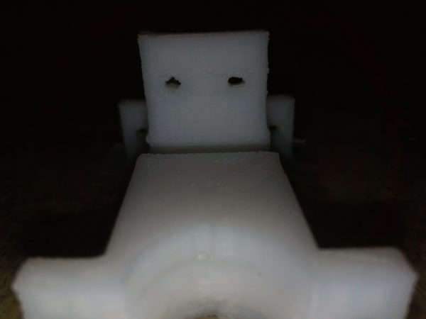

Еду в Москву в центральную контору  “сопутки” в планах затариться пластиком на зиму, как белка орехами))) А вот корнеплод мне под названием хрен, у них офис в попе мира, в смысле в пром зоне, и у них в офисе нет терминала для безналичного расчета, с собой 500рэ. На все варианты сделать заказ и оплатить онлайн строгое – “нет оплата проверяется в строго отведенные дни, и сегодня не такой день”wp-monalisa icon
Короче один мат на языке и в голове, взял катушку HIPSа, цвет натуральный белый. Привез домой и в командировку на неделю))))
Прилетел, доработал ось Y, добавил две пластины под уголки, которые их соединяют, и не дают разъезжаться в разные стороны.
Переделал ось X, теперь ремень натянут горизонтально поверхности.
Распечатал крепление хотенда, и его обдув. Обдув под кулер 40*40, а у меня меньше 50*50 не нашлось пришлось колхозить временно на скотчЧерез терни к звездам, или Мои первые шаги в 3д печатиЧерез терни к звездам, или Мои первые шаги в 3д печатиЧерез терни к звездам, или Мои первые шаги в 3д печати
Поменял стекло на тонкое от сканера, просто для интереса взвесил старое – 3 килограмма, как двигатель его таскал хз.

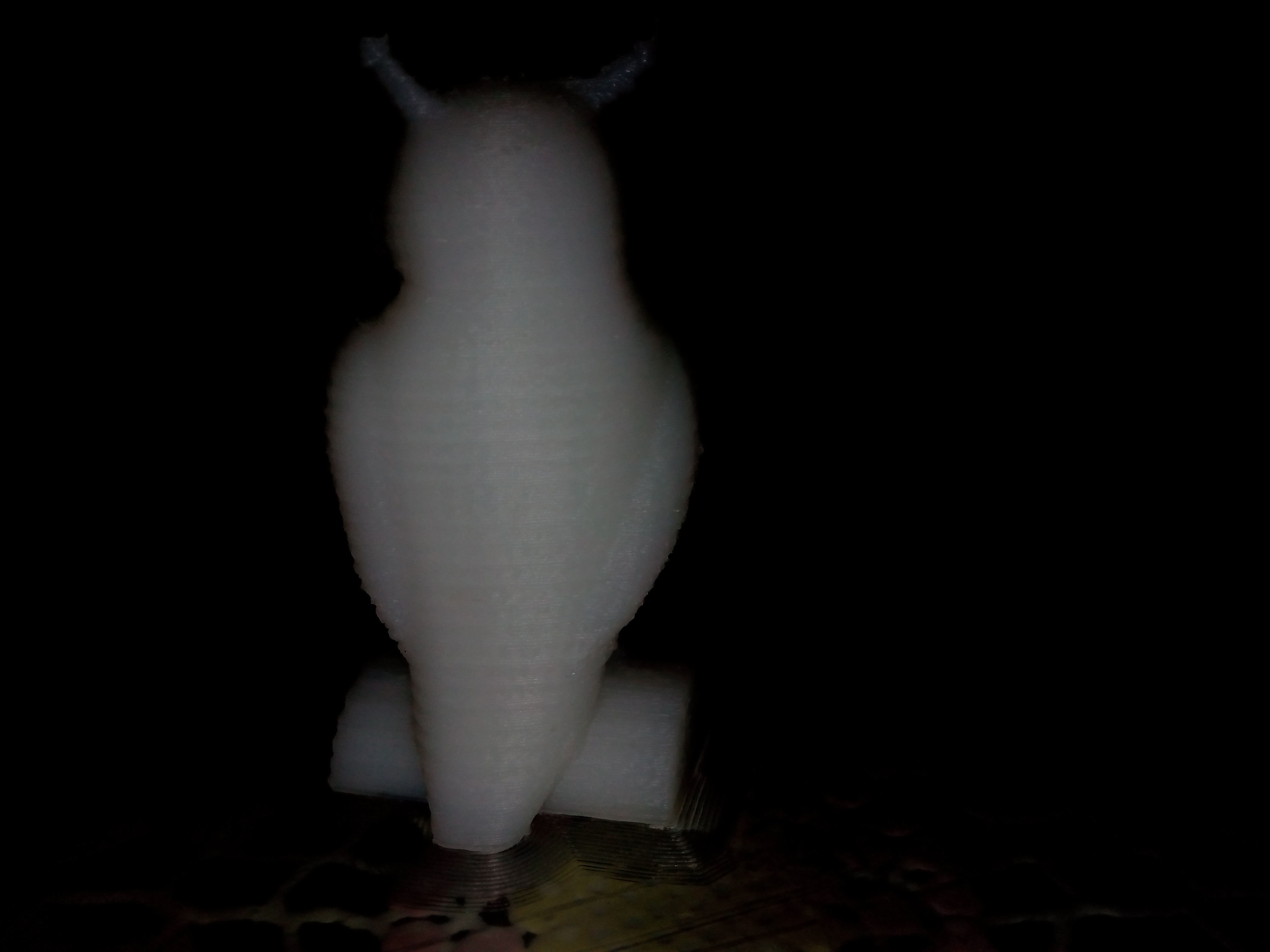

Уже печатаю детали для Prusa i2, думаю в скором времени начать собирать. Для ламинации использую клей ПВА-М, приклеивает хрен отдерешь. Но надо быть внимательным и начать отклеивать деталь до того как она совсем остынет, иначе в детали возникают напряженности и она трескается по слоям в некоторых местах. Лучший способ под струю теплой воды и губкой. Через пару минут после водных процедур деталь сама отпадет.

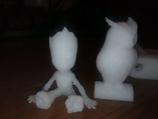

И по традиции немного фоток того что уже напечатал
Через терни к звездам, или Мои первые шаги в 3д печати Через терни к звездам, или Мои первые шаги в 3д печати Через терни к звездам, или Мои первые шаги в 3д печати Через терни к звездам, или Мои первые шаги в 3д печати Через терни к звездам, или Мои первые шаги в 3д печати Через терни к звездам, или Мои первые шаги в 3д печати Через терни к звездам, или Мои первые шаги в 3д печати Через терни к звездам, или Мои первые шаги в 3д печати Через терни к звездам, или Мои первые шаги в 3д печати Через терни к звездам, или Мои первые шаги в 3д печати Через терни к звездам, или Мои первые шаги в 3д печати Через терни к звездам, или Мои первые шаги в 3д печати Через терни к звездам, или Мои первые шаги в 3д печати Через терни к звездам, или Мои первые шаги в 3д печати Через терни к звездам, или Мои первые шаги в 3д печати Через терни к звездам, или Мои первые шаги в 3д печати Через терни к звездам, или Мои первые шаги в 3д печати
На многих фотках видны волны воблинга но это как говорит мой инструктор :”- Комариную пипку видел? Вот, а струя и того тоньше))).

  2. Serg:
    так и есть, ушло около полу года с перерывами чтоб получить первый вменяемый результат. Сейчас этот “товарищ” печатает детали для пруши 2, которая и возмет на себя основную нагрузку печати. Впринципе ставок на быстроту изготовления не было, был и остается кайф от процесса созидания. Тем более что это максимально бюджетная сборка. думаю в будущем буду собирать принтер в закрытом корпусе, очень уж капризная печать некоторыми пластиками.
  3. Неплохо. Какие планы на будущее в плане улучшений, дополнений?
    1. Serg:
      Планы грандиозные))! для начала все же установлю концевики по осям, надоело в ручную подстраивать. Распечатать и установить и настроить обдув детали, для ABS и других капризных в этом плане пластиков, горячий стол смастерю, есть пару идей по этому поводу)),да треногу для катушки уже завтра спаяю из полипропиленовых трубок. поэкспериментировать с drv8825 на осях, со дня надень могут придти, пока только один стоит и тот в x8. корпус электронике и экрану распечатаю, поменяю фишки с проводами на цельные, а не кусками непойми из чего, придет штангенциркуль, смоделирую каретки для оси X, стим-панк конечно хорошо, но его и без каретки X хватает в конструкции)). Основной конечно упор на механику делать надо, готовые решения конечно хорошо, но не интересно когда есть время
