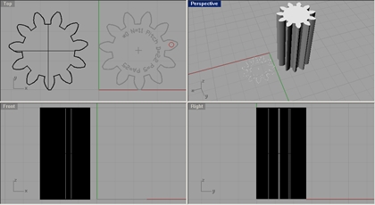

Поставим N=20, P=5, D=4, A=25, уберем галки Gear guides и Gear label, и нажмём Download SVG. Полученный файл gg_gear переименуем в gear.svg и откроем его в бесплатной программе векторного редактирования Inkscape.
Программа Inkscape
Моделирование в TinkerCad. Создание шестерни, резьбы
Удалим оттуда слой с кругами, слой с надписями, точку на зубе и крестик в центре. Сохраним файл. Закроем Inkscape и переключимся в TinkerCad. Сделаем в нём импорт SVG-файла, масштаб укажем 10:
Импорт в TinkerCad
Таким образом мы получим, наконец, нормальную шестерню:
Шестерня в TinkerCad
