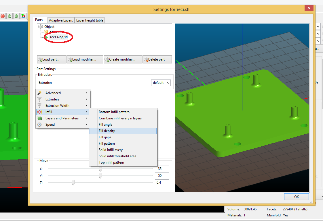

Теперь при помощи кнопки Add загружаем модель в слайсер, выделяем ее кликом левой кнопки мыши по модели и жмем кнопку Settings
Slic3r. Усиление модели или работа с модификаторами.
После жмем Load modifier и выбираем файл модификаторов
Далее его имя появится в дереве объектов. Обратите внимание на выделенный символ «плюс».

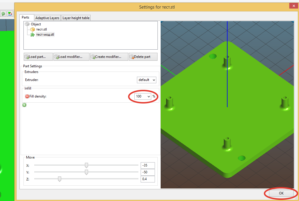

После загрузки файла модификаторов, выделяем его в дереве объектов левым кликом и жмем вышеупомянутый «плюс», чтобы добавить необходимый параметр для изменения. Далее для модификаторов указываем процент заполнения, я делаю 100%
При необходимости точно таким же образом можно добавить любые доступные параметры. Также можно сменить экструдер и печатать модификаторы даже другим пластиком. Вобщем полная свобода творчества. При этом основная модель будет печататься со своими настройками, а области, где пересекаются модификаторы и основное тело модели, будут модифицироваться в зависимости от настроек, указанных здесь. При этом ни одно отверстие в основной модели не будет перекрыто модификатором. Иными словами там, где присутствуют только модификаторы, ничего печататься не будет.
Как только все будет настроено, жмем кнопку «ОК» и смотрим результаты нарезки
Теперь там, где были вставлены модификаторы, заполнение 100%, при этом видим, что остальное заполнение сделано в соответствии с основными настройками. Теперь модель можно печатать, ее прочность будет значительно выше и внешний вид не будет затронут.
