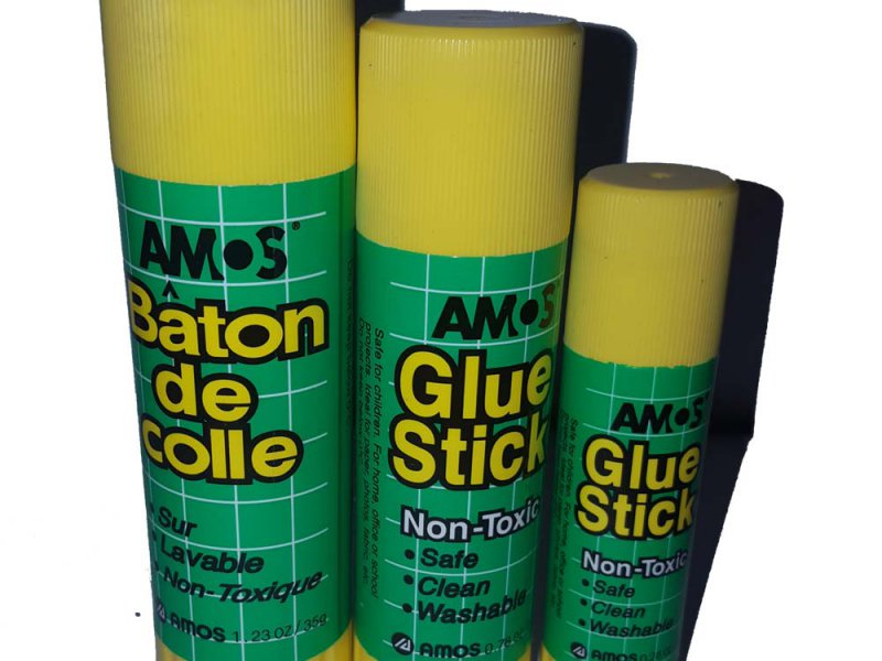

  3. Мои «пять копеек», вдруг кому пригодится
    Печатаю только «Бестфиламентом». Первая и главная причина — только он доступен для заказа в Караганде (~500км от моего города)Приходит за 3-4 дня. Ну и второе — он меня полностью устраивает. Печатаю на стекле и клее карандаше. Нагреваю до 50 градусов и равномерно наношу клей тонким слоем на стекло, предварительно протерев его ацетоном. Поверхность получается долговечной. При печати ПЛА деталь приходится поддевать ножом, иначе сложно оторвать.
    АБС — стол 110 градусов и зазор поменьше, чтобы первый слой хорошо размазывался, печатаю с бримом. Углы не отрываются, держится отлично. На горячую оторвать сложно. По мере остывания стола, деталь отскакивает сама, ничего отрывать не нужно.
    Клей со стекла легко смывается под струёй горячей воды, при помощи щётки, буквально за минуту.
    1. Забыли написать какой конкретно клей используете.
        1. Что то изображения не прикручиваются
