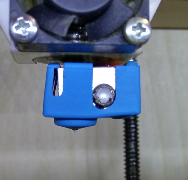

Носок сел. Видно, что он длиннее блока
силиконовый носок на v6

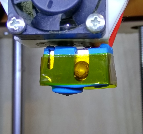

Единственный тест, который пришёл в голову – это замерить температуру на нижней поверхности силиконового носка при нагретом сопле. Для теста выбрал температуру 200 градусов. Термопара в районе термистора показывает около 192 градусов. Прогрел конструкцию в течении нескольких минут. Носок немного сполз. Видимо без колхозинга у нас ни как – обмотал его каптоновым скотчем. Скотч к силикону почти не липнет, так что не известно, что будет дальше.
Обмотал каптоновым скотчем
Намерил около 140 градусов. Носок немного сползает. Видимо в пустое место нужно что-то подложить – не тяжёлое и тугоплавкое. Буду искать. Возможно нужно сделать вырез под винт крепления термистора и закрепить им носок с термистором.
