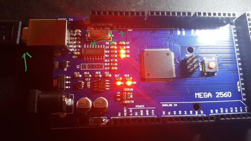

    Подскажите пожалуйста где на ramps преобразователь напряжения 5в?
    Мы подключаем 12в на ramps, а ардуино нужно 5в и 3.3в. У меня сгорел (не сразу:) ch340 на ардуине. Почему?

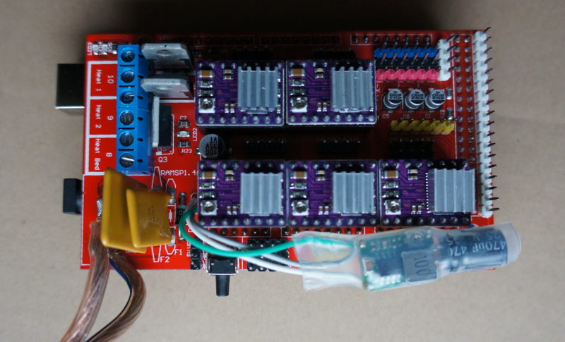

  10. Не знаю, что там проверил sashokc, но у меня IRLB3034PbF греется до 100 градусов со столом 200х300 на 14В.
    Еще обнаружил интересный момент – D1(возле F1) в этой Рампсине не работает как диод, я его выпаял, и ничего не изменилось. Что это как??
    А вот импульсник подключил к D2 и в итоге это самый простой и красивый способ запитать Ардуину без дикого колхоза как в других вариантах на самой Ардуине. Нужно только выпаять диод с одной стороны и на него подать питание.
  11. Поступило еще одно подтверждение, что IRLB3034PbF греется еще сильнее чем родной. Так что sashokc был не прав.

  12. Еще поправка – в моем предыдущем посте с фото, диоды Д1 и Д2 я перепутал местами.
    Возле Ф1 стоит Д2 и он работает на замыкание при переполюсовке.

    Короче полный п… Ардуина 340, Рампа1.4, драва 8825
    Пришла мне ардуина, я радостно прибежал домой, поставил в неё рампу, в рампу воткнул 4 драйвера, подключил 1 мотор.
    подключил всё это дело по ЮСБ, залил прошивку ну всё вроде как пишут. Зашёл в репитэр, настроил принтер, подключился а он ругается типа нет термистора. Отключился, подключил термистор, оупэн ЮСБ и увидел температуру, попытался подвигать свой двигатель, не двигается ).
    Взял блок питания 12В 15А(вот тут начинается самое интересное), включил по юсб сэндвич, подвёл питание к рампе и тут я вспомнил, нужно же драйвера подстроить… чекнул тэстером 1.26А на каждом, выкрутил в 0 все, лампочка на ардуине погасла…. (я обос…ся) вкрутил обратно 1 резизстор до 0,55А пошёл к следующему … в компе появилась надпись неопознаное юсб устройство… прикасаюсь к ардуине, а она как комфорка… всё выключил, теперь ардуина горит, но определяться не хочет, подключаю на сэндвич питание так чип на ардуине греется дико. Скажите пожалуйста, что я сделал не так, что произошло ?
  14. А можно уточнение… что за ардуина такая… ???… Как Вы пишите “Ардуина 340”
  15. Микроконтроллера CH340, Atmega 2560 (CH340)
  16. Так кто греется? Сам контролер мега 2560 или м/с ttl-usb ch340???
  17. Греется 2560, вообще вопрос можно при подключенном ЮСБ и 12В на рампу крутить резисторы на дравах ?

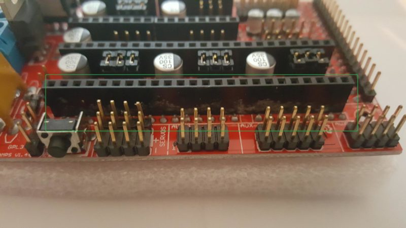

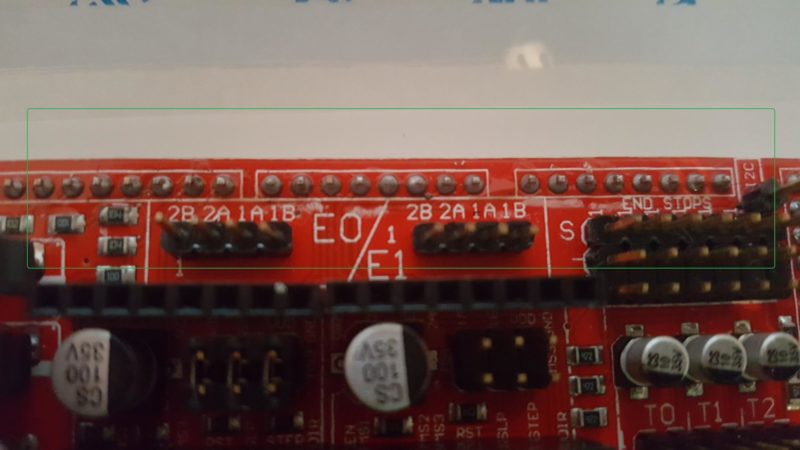

  18. Вот сама рампа и подтёки на ней, не обратил внимание перед подключением, при рассмотрении ужас какой..
    1. Эти подтёки не короткое замыкание. Можно попробовать отмыть спиртом.
      Возможно где-то непропай и из-за этого проблемы. Ардуинку нужно иметь запасную, ведь всякое бывает ;)
      1. Решил вопрос ребром, отправил обратно в китай
